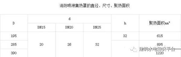

    4、消防喷淋集热罩的直径是多少,规格尺寸有哪些?

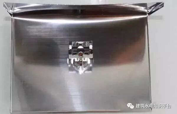

    消防喷淋集热罩是为洒水喷头而设计的一种专用附件产品,分为矩形和圆形两种类型,上喷式喷头和下喷式喷头使用圆形集热罩,侧喷式喷头使用矩形集热罩。根据《自动喷水灭火系统设计规范》GB50084-2005的相关条例,消防喷淋集热罩面积不应小于1200mm?,最小一边不应小于200mm翻边20mm。
    消防喷淋集热罩的直径有DN200、DN300和DN400三种尺寸,DN200集热罩的外圆直径为19cm、DN300集热罩的外圆直径为29cm、DN400集热罩的外圆直径为37cm。侧喷式喷头集热罩尺寸为150cm*200cm。

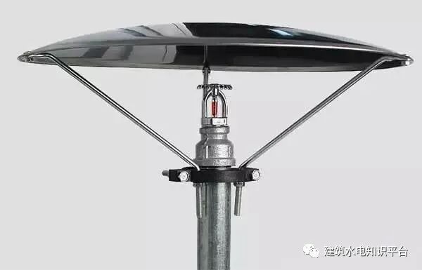

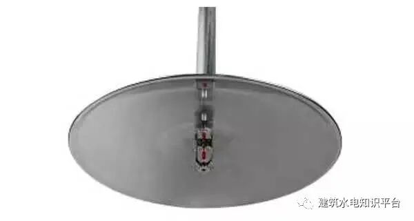

上喷式、下喷式喷淋头集热罩
上喷式、下喷式喷淋头集热罩
侧喷式喷淋头集热罩

    消防喷淋集热罩属于消防喷淋系统中的配件,与消防喷淋头配套使用,当消防喷淋头与屋顶的距离不满足规范时,则需要在喷淋头处安装集热罩。其主要目的是为了聚热,物品燃烧时产生的热量是往上升,上升的热量一般聚集在屋顶处,如果喷淋头与屋顶的距离较远,无法达到要求时,这个时候集热罩就起到关键作用了,集热罩安装在喷淋头上方,当热量往上升时,集热罩吸收热量,当温度达到68度以上喷淋头爆破,然后喷水灭火。
    如上图所示,消防集热罩为半弧圆形,下面有个三脚托盘,托盘底部与消防喷淋头进行固定,上面半弧圆形不锈钢盘是集热板。
