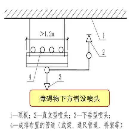

一、问题描述及原因分析
1.问题描述
在设置自动喷淋灭火系统的区域内,部分宽度大于1.2m成排布置的管道等障碍物下方未设置喷头。
【图示1】
2.原因分析
1)由于部分设计文件对于宽度大于1.2米排管的定义比较模糊,导致现场施工人员容易疏漏;
2)施工人员未吃透规范要求,对实体障碍物(如梁等)无争议,对中间镂空的排管是否增设不明了。

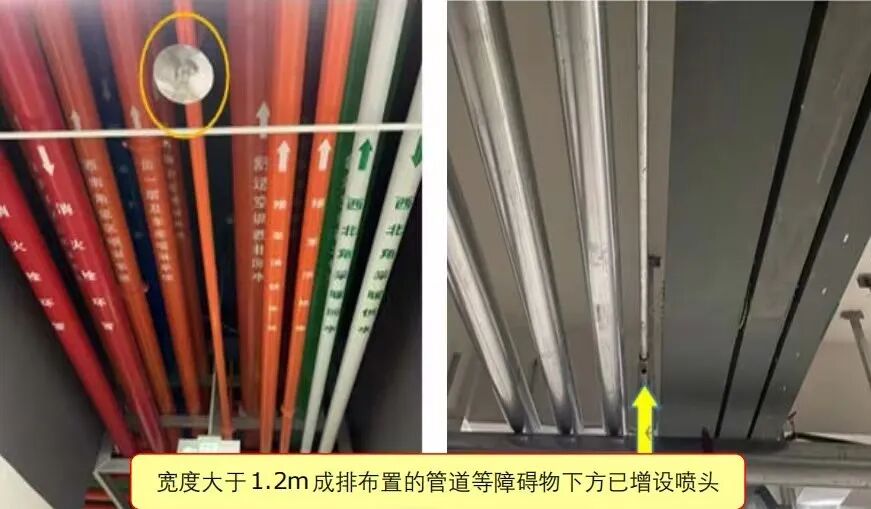

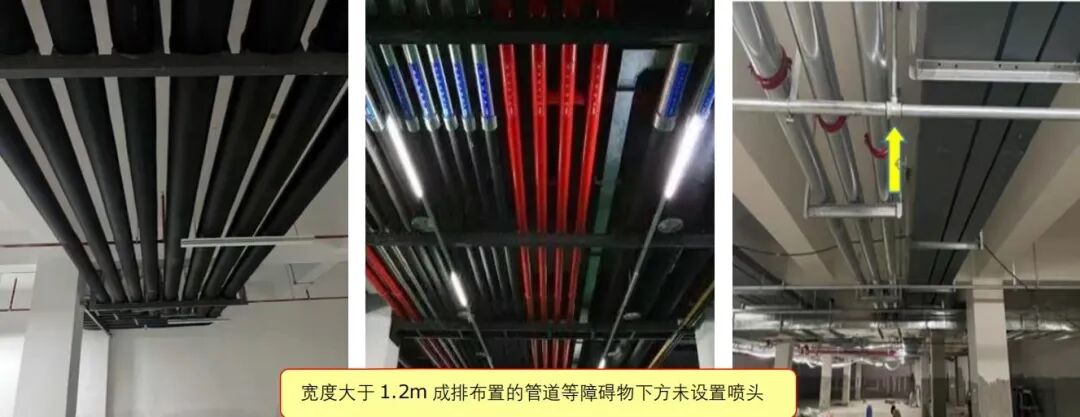

二、规范要求及正确做法
1.规范要求
☆《自动喷水灭火系统设计规范》(GB50084-2017)第7.2.3条。【图示2】【图示3】
2.正确做法
图示2
图示3
三、应对措施及防治指南
1.加强图纸设计质量,明确设计做法,补充设计大样和参照图集;
2.当成排布置的管道等障碍物的宽度大于1.2M时,其下方应增设喷头;
3.在施工过程中如发现此类问题,及时与建设单位、设计单位和监理单位进行沟通解决。
