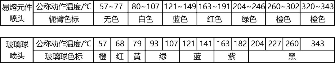

1.  闭式 系统的洒水喷头,其公称动作温度 宜高于环境最高温度30℃ 。

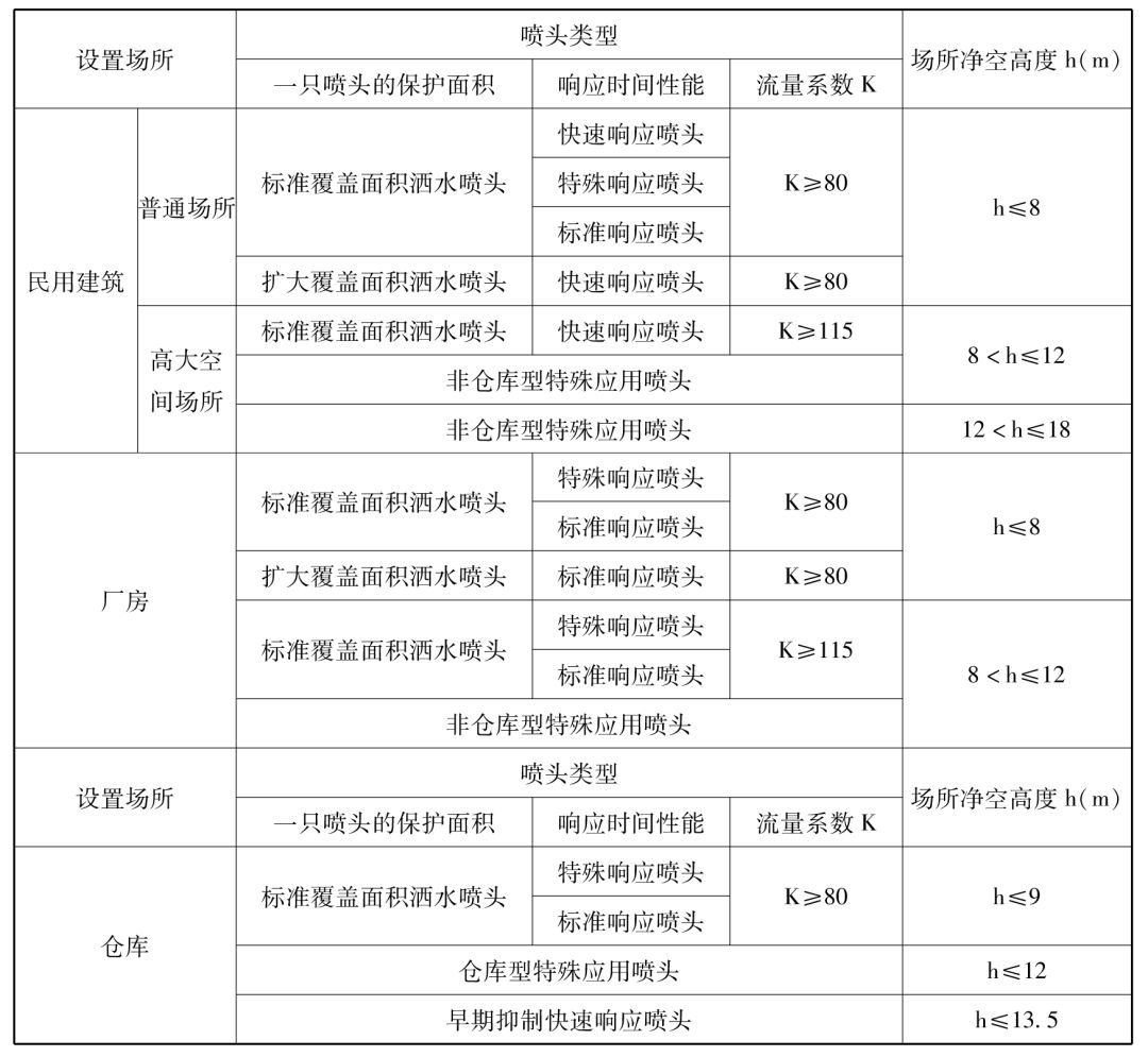

11. 设置闭式系统的场所,洒水喷头类型和场所的最大净空高度应符合下表规定:

2. 喷头的商标、型号、公称动作温度、响应时间指数(RTI)、制造厂及生产日期等标志应齐全。
