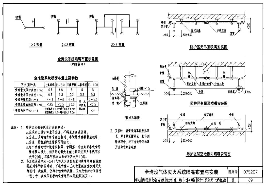

《气体灭火系统设计规范》
GB50370-2005节选
3.1.12 喷头的保护高度和保护半径,应符合下列规定:
最大保护高度不宜大于6.5m;
 最小保护高度不应小于0.3 m;
喷头安装高度小于1.5 m时,保护半径不宜大于4.5 m;
      4
 喷头安装高度不小于1.5m时,保护半径不应大于7.5 m。
3.1.13 喷头宜贴近防护区顶面安装,距顶面的最大距离
不宜大于0.5 m。

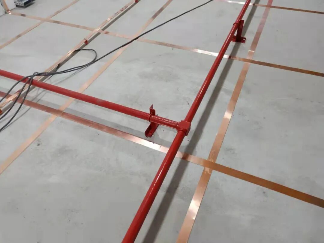

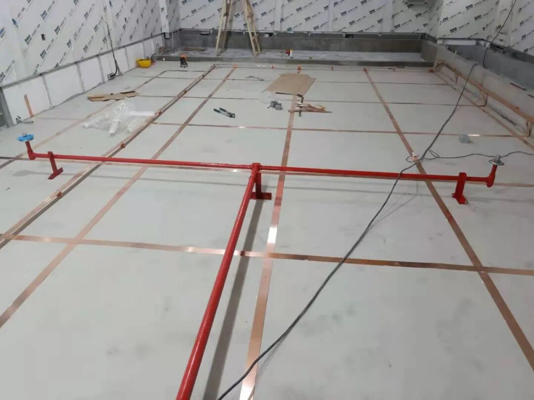

地板下管网及喷头安装
防护区架空地板内喷嘴安装

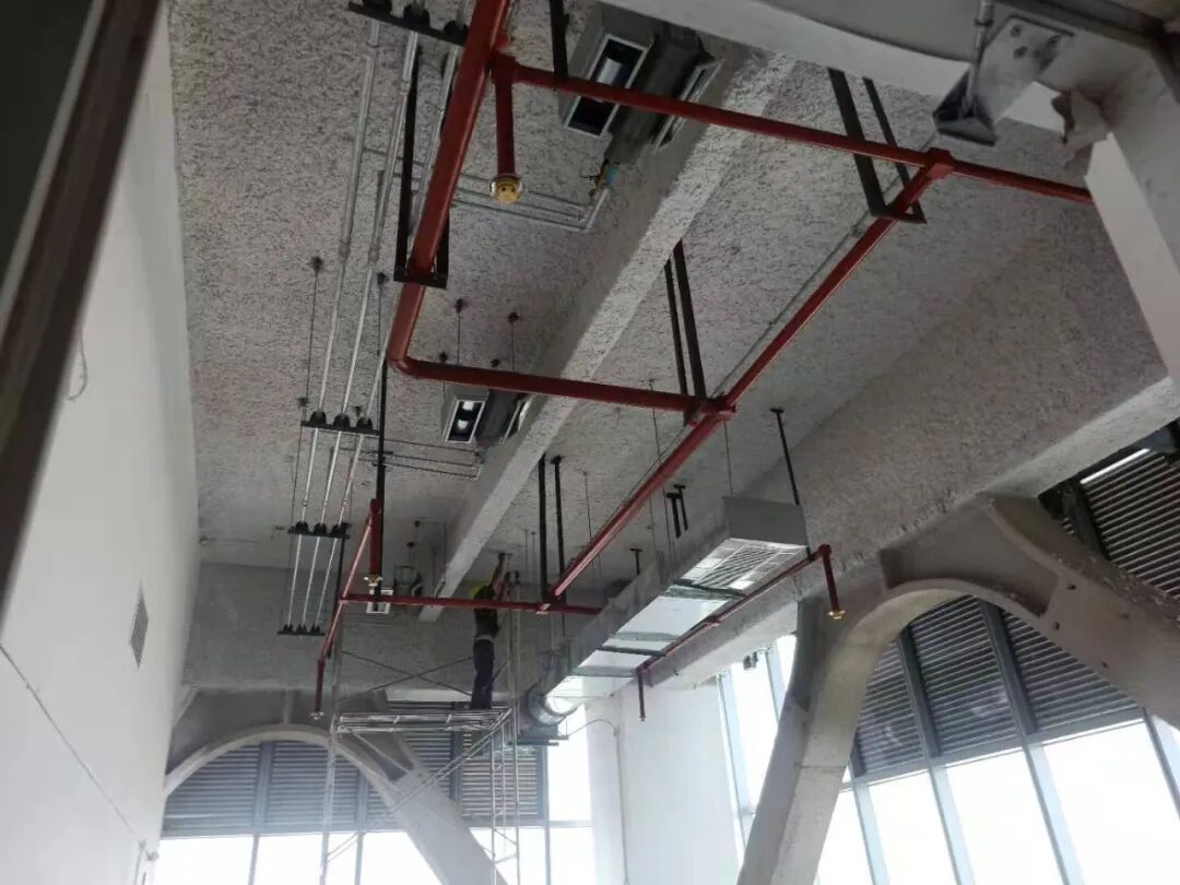

顶板下管网及喷头安装
