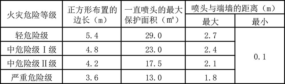

1. 直立型、下垂型标准覆盖面积洒水喷头
直立型、下垂型标准覆盖面积洒水喷头的布置,包括同一根配水支管上喷头的间距及相邻配水支管的间距,应根据设置场所的火灾危险等级、洒水喷头类型和工作压力确定,并不应大于下表的规定,且不应小于1.8m。
注:
1)设置单排洒水喷头的闭式系统,其洒水喷头间距应按地面不留漏喷空白点确定。
2)严重危险级和仓库危险级场所宜采用流量系数大于80的洒水喷头。

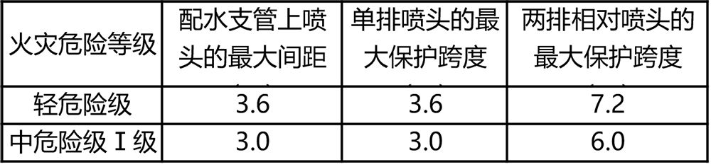

2. 边墙型标准覆盖面积洒水喷头
注:
1)两排相对洒水喷头应交错布置。
2)室内跨度大于两排相对喷头的最大保护跨度时,应在两排相对喷头之间增设一排喷头。

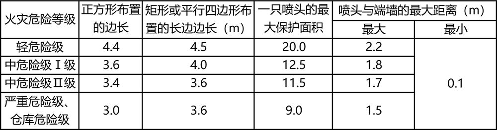

3. 直立型、下垂型扩大覆盖面积喷头
直立型、下垂型扩大覆盖面积洒水喷头应采用正方形布置,其布置间距不应大于下表的规定,且不应小于2.4m。
