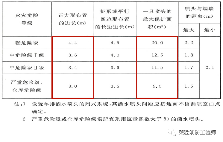

(一)直立型、下垂型标准覆盖面积洒水喷头的布置间距
记忆方法:首先要掌握的是在不同的火灾危险等级下采用正方形布置的边长,即4.4—3.6—3.4—3.0,一只喷头的最大保护面积≈正方形布置边长的平方,喷头与端墙的距离=正方形布置边长/2,且≥0.1m。规定喷头与端墙的最大距离是为了是喷头的洒水能够喷湿墙根地面不留漏喷的空白点,而且能够喷湿一定范围的墙面,防止火灾沿墙面的可燃物蔓延,规定喷头与端墙的最小距离是为了防止喷头洒水时受到墙面的遮挡。
重点要掌握一只喷头的保护面积,这样就可以在已知保护面积的情况下,就可以求出保护面积内有多少个喷头,也可以算出需要几个报警阀组,当然也可以推算出几个末端试水装置。
注:直立型、下垂型标准覆盖面积洒水喷头的布置,包括同一根配水支管上喷头的间距及相邻配水支管的间距不应小于1.8m。

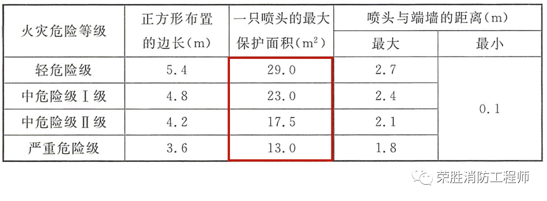

(二)直立型、下垂型扩大覆盖面积洒水喷头的布置间距
记忆方法:首先记忆轻危险等级下正方形的布置边长即5.4,然后依次减0.6,就是相应火灾危险等级下正方形的布置边长;一只喷头的最大保护面积≈正方形布置边长的平方;喷头与端墙的距离=正方形布置边长/2,且≥0.1m。
注:直立型、下垂型扩大覆盖面积洒水喷头应采用正方形布置,喷头布置间距≥2.4m。

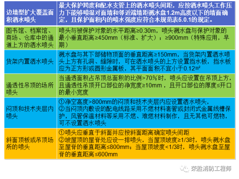

(三)不同场所喷头的布置

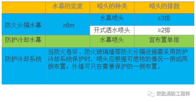

(四)防火分隔水幕喷头的布置

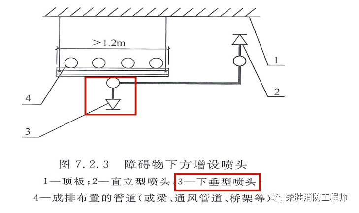

当喷头在顶板下布置时,遇到顶板下有梁、通风管道或类似障碍物,并且障碍物超过一定宽度时,这时就需要考虑增设喷头了,规范规定当梁、通风管道、成排布置的管道、桥架等障碍物的宽度大于1.2m时,其下方应增设喷头,采用早期抑制快速响应喷头和特殊应用喷头的场所,当障碍物宽度大于0.6m时,其下方应增设喷头。如图所示:
    根据图示描述,未设吊顶时采用直立型喷头,在下方增设的喷头采用的是下垂型喷头。
