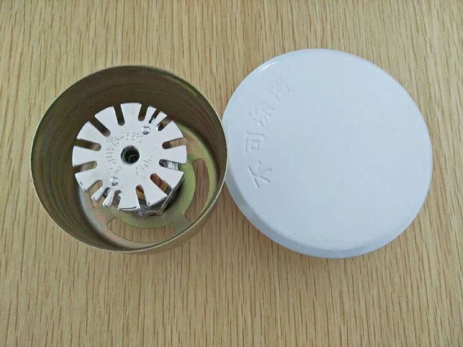

今天为大家介绍隐蔽式喷头工作原理和安装规范,让更多的人了解隐蔽式喷头正确使用场所。
隐蔽式喷头工作原理
1、隐蔽式喷头由玻璃球喷头、螺套座、外罩座、外罩盖组成。喷头和螺套座一起安装在管网的管路上,再安装外罩。外罩座和外罩盖由易熔合金焊接成一体。喷淋管网安装完成并试压、吹扫完成后,将易熔合金喷头和螺套座一起安装喷淋短管上(要注意控制短管的长度,保持外罩座与天花板齐平),再安装外罩。
2、隐蔽式喷头的外罩座和外罩盖由易熔合金焊接成一体。当火灾发生时,环境温度升高,达到易熔合金的熔点时,外罩盖自动脱落,随着温度的继续升高,罩内的喷头易容合金片因为温度敏感而分离,从而开启喷头自动喷水。
隐蔽式喷头安装规范
1、必须下垂安装可通过调整内罩来适应天花板的高度变化。
2、安装时将喷头螺纹旋入外罩内,然后一起拧入安装管内,并用专用扳手伸入外罩内将喷头拧紧在管道上。
3、拧紧时注意不要碰喷头的玻璃球及反溅盘更不能扳拧喷头的支撑臂,否则会使喷头变形而发生泄漏。
4、最后,将内罩旋入外罩内(应特别注意:因为内罩与底盖之间是用低温易熔合金焊接而成的,低温易熔合金的焊接强度较低,所以在旋入的时候应特别小心,不要在底盖上用力过大,应按内罩上的几个按螺旋分布的点慢慢旋入外罩内。
