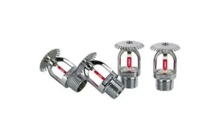

一、消防喷淋头的介绍:    消防喷淋头在消防工作中,最重要的一部分就是玻璃球洒水器,它的工作就是用来监控是否发生火灾。用来监控是否发生火灾的设备一般都是分两种,一种是烟感监控器,是通过烟来预判是否发生火灾,有些公共场所因为使用的是烟感设备,所以不运行室内抽烟。另一种就是热感,通过温度的提升来预判是否发生火灾。当温度达到一定程度后,玻璃球体内充有不同膨胀系数的有机溶液,受不同温度的热膨胀后,玻璃球体破碎,管路内的水流喷向不同设计的溅水盘向上、向下或向侧一方喷洒,从而达到自动喷水灭火的目的。适用于环境温度4°C~70°C的工厂、医院、学校、机场、商场、宾馆、餐厅、娱乐场所以及地下室等自动喷水灭火系统管网。同时消防喷淋头要配合消防喷淋系统使用。
二、消防喷淋头的工作原理:    玻璃球洒水喷头的玻璃球体内,充有热膨胀系数高的有机溶液,常温下,球体的外壳可承受一定的支撑力,保证喷头的密封性能,火灾发生时,有机溶液温度升高而膨胀,直至玻璃体破碎,球座,密封件失去支撑后被水流冲脱,从而开始喷水灭火。自动喷水来火系统中热敏感元件灵敏度快速响应的一种在火灾初期只需启动少数喷头,就能够有足够的水迅速作用于扑灭火灾或抑制火灾蔓延的喷头,具有热响应时间快速,喷水流量大的特点,主要用于高架货仓以及物流公司仓库等自动喷水灭火系统的热敏感元件。
三、消防喷淋头的安装规范:1、喷淋安装间距一般为直径3.6米,半径为1.8米。2、喷淋头最大保护面积为12.5平方。
3、喷淋头距离墙面不能小于30mm。4、当喷淋头与吊顶距离大于80m,且吊顶内有可燃物时需要使用上下喷。
四、消防喷淋头的原理:消防喷淋头上的红色液体是一种对热极其敏感的东西。当温度升高,他就迅速膨胀,使装他的玻璃破裂,然后玻璃内的压力传感器就会使消防喷水泵喷水。
