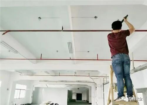

一般是在间隔2.4米到3.6米之间的位置设置一个。安装喷淋头的时候,喷淋头之间的距离不可以小于2.4米,但是也不可以超过3.6米,并且最后一个喷淋头和墙体之间的间距应该不超过1.8米,具体是多少米一个,需要看喷淋头的形状和室内建筑面积。喷淋头之间的安装间距一般都会在施工图纸上标注清楚,大家在安装喷淋头的时候,一定要详细查看清楚施工图纸上的数据,然后按照要求进行正确施工。

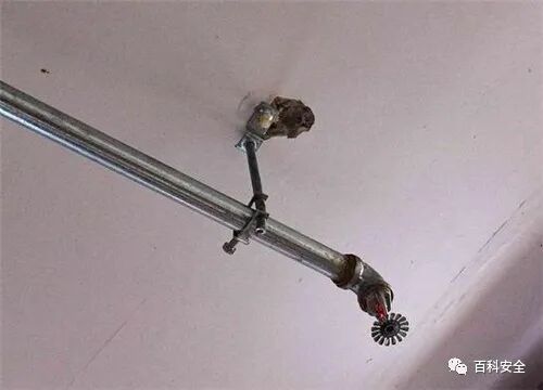

1、安装喷淋头的时候,一般应该使用专门的扳手对其进行拧紧,绝对不可以通过喷淋头的框架来实现拧紧目的。更不可以对喷淋头进行拆改,也不可以在喷淋头的表面涂抹装饰涂层,否则会影响到喷淋头的使用效果和灭火效率。

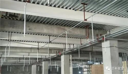

2、安装过程中,喷淋头和支吊架之间的间隔应该在三十五厘米以上,而末端喷淋头和支吊架之间的间距则应该超过七十五厘米,同时末端喷淋头应该使用固定支架进行固定。
3、若安装的喷淋头是属于下垂型或者是直立型的,那么顶板和溅水盘之间的间距应该保持在七十五厘米到一米五之间。若是将喷淋头安装在汽车坡道口部位置的话,则应该选择安装容易熔化的金属材质喷淋头,并且一定要做好对应的保温措施。

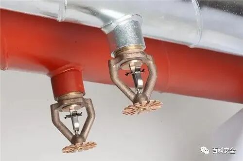

消防喷淋头类型及其安装规范!
核心提示:消防喷淋头用于消防喷淋系统,当发生火灾时,水通过喷淋头溅水盘洒出进行灭火。消防喷淋头用于消防喷淋系统,当发生火灾时,水通过喷淋头溅水盘洒出进行灭火。消防喷淋头类型:常见的消防喷淋头有四种! 01 下垂型喷头是使用最广泛的一种喷头,下垂安装于供水支管上,洒水的形状为抛物体型,将总水量的80~100%喷向地面。主要用于不需要装饰的场所,如车间、仓库、停车库、厨房等地。
