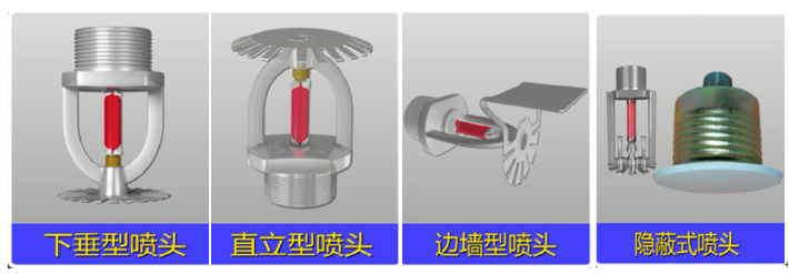

消防喷淋头类型:常见的消防喷淋头有四种!

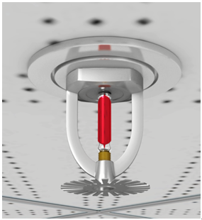

下垂型喷头是使用最广泛的一种喷头,下垂安装于供水支管上,洒水的形状为抛物体型,将总水量的80~100%喷向地面。主要用于不需要装饰的场所,如车间、仓库、停车库、厨房等地。

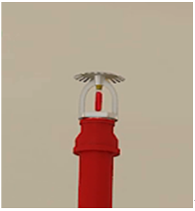

直立型喷头直立安装在供水支管上,洒水形状为抛物体型,将总水量的80~100%向下喷洒,同时还有一部分喷向吊顶,适宜安装在移动物较多,易发生撞击的场所如仓库,还可以暗装在房间吊顶夹层中的屋顶处以保护易燃物较多的吊顶顶硼。

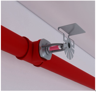

边墙型洒水喷头靠墙安装,适宜于空间布管较难的场所安装,主要用于办公室、门厅、休息室、走廊客房等建筑物的轻危险部位。

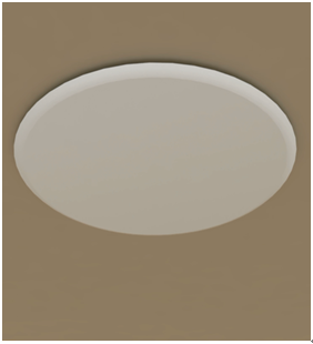

隐蔽型洒水喷头由玻璃球喷头、螺套座、外罩座、外罩盖组成。喷头和螺套座一起安装在管网的管路上,再安装外罩。外罩座和外罩盖由易熔合金焊接成一体。当火灾发生时,环境温度升高,达到易熔合金的熔点时,外罩盖自动脱落,随着温度的继续升高,罩内的喷头玻璃球因为温度敏感液体膨胀而破碎,从而开启喷头自动喷水。
