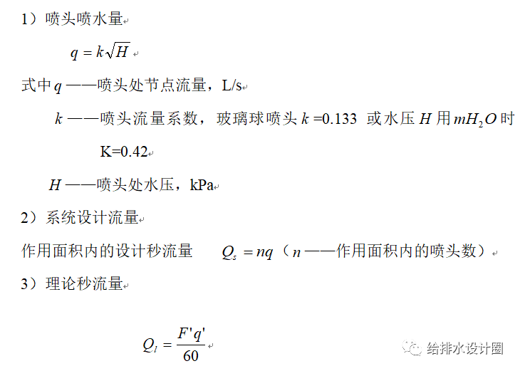

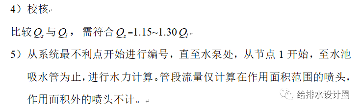

三、水力计算

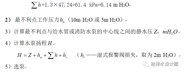

四、自动喷淋泵的选择

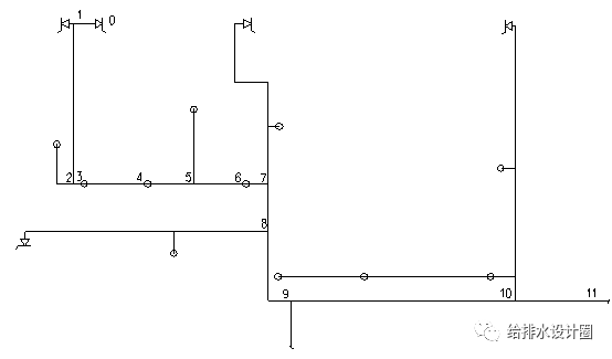

七层喷水系统计算表
计算管段
设计秒流量
Q(L/S)
管长(L)
(m)
DN(mm)
V
(m/s)
单阻
(kpa/m)
沿程水头损失
hy=iL
(kap)
水损累计
εhy
(kpa)
备注
0-1
0.94
0.6
32
0.99
0.85
0.51
所有喷头流量取0.94L/S
1-2
1.88
4.56
40
1.50
1.54
7.01
2-3
2.82
0.31
50
1.33
0.87
0.27
3-4
3.76
1.81
50
1.77
1.50
2.72
4-5
4.70
1.30
50
2.21
2.30
2.99
5-6
5.64
1.50
65
2.66
3.27
4.90
6-7
7.52
0.62
65
3.54
5.7
3.53
7-8
8.46
1.36
65
2.40
1.94
2.63
8-9
10.34
2.89
80
2.08
1.18
3.41
9-10
10.34
6.15
100
1.19
0.29
1.76
10-11
15.04
21.7
100
1.74
0.58
12.62
11-12
15.04
60
150
0.79
0.08
4.89
47.24
五、系统压力校核
配水管和配水支管最大允许工作压力不大于1.0Mpa,报警阀处不大于1.20Mpa,否则需设置减压装置
