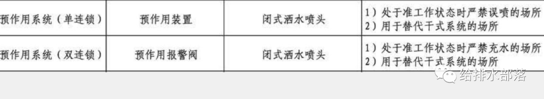

1. 预作用系统与干式系统比较
No.1.1
预作用系统
预作用系统根据规范可分为单联锁和双联锁系统。
双联锁系统由火灾自动报警系统和充气管道上设置的压力开关开启预作用装置,其充气管道上压力开关的动作需要喷头的开启,故双联锁系统无法实现预先充水,不算严格意义上的预作用系统,其灭火效率等同于干式系统。
单联锁系统,在喷头开启前可由电气火灾探测系统启动,可利用喷头响应和火灾探测器响应的时间差实现预先充水,其灭火效率等同于湿式系统。

2. 系统形式选择
No.2.1
严禁误喷
对于准工作状态时严禁误喷的场所,可以采用单联锁系统,单联锁系统分充气单联锁和不充气单联锁,对于防误喷要求较高的场所可采用充气单联锁系统。
不充气单联锁系统缺乏监测管道严密性的功能,经年累月,可能存在管网不严密的问题,当系统充水而未发生火灾时,可能会造成水渍损失,此系统用在对水渍损失要求相对较低的场所。
No.2.2
严禁管道充水
对于准工作状态下严禁管道充水的场所(规范仅举例了“冷库”),宜采用双联锁系统。
No.2.2
替代干式系统
规范、图集中的矛盾之处
-1《喷规》4.2.4条文说明:
 “预作用系统在低温或高温场所中替代干式系统使用,可避免喷头开启后延迟喷水的缺点”。可避免喷头延迟喷水的系统为单联锁系统。
-2 《喷规》11.0.5规定用于用于替代干式系统的场所,宜采用双联锁系统。
-3 19S910-P5,单联锁和双联锁均能用于替代干式系统:
个人理解
规范正文用词为“宜”,并不强制执行,且实际上严寒、寒冷地区采用不充气单联锁系统替代干式系统是常有的做法。
采用双连锁系统需设置空压机,空压机压力开关的动作及预作用装置电磁阀的动作均依赖于电气专业,对电气控制及后期维护管理要求很高,而灭火性能上无任何优势可言。
单联锁系统采用2个独立的探测器信号或“1个探测器信号+1个手报的信号”可在一定程度上防止系统的误动作,系统虽有缺陷,但相对于双联锁系统而言,个人认为利大于弊。
采用单联锁系统替代干式系统可减少系统设计流量、储水量,提高灭火效率,简化系统设置,维护成本相对较低,个人认为宜优先采用。
充气单联锁具备不充气单联锁系统的优点,且其设置的空压机可用于监测管网严密性,管网泄漏时可报警,即便空压机损坏,也不影响其灭火系统发挥作用,可用于要求较高的场所。
