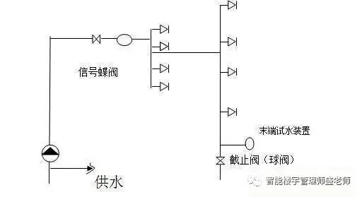

三、末端试水装置
1. 组成:压力表、球阀
2. 作用:检测压力,安装于系统保护的每个防火分区和楼层中配水管道最不利点喷头处,用于检验系统及专用组件的基本性能。
3. 位置:每个分区一个。

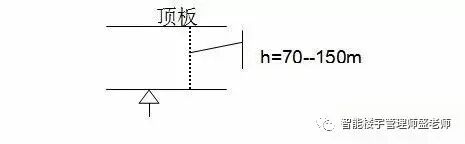

3. 上喷距顶板距离为:75—150mm,

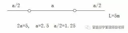

1)例:
已知上图长5m,宽为4m,求房间内横向喷头个数及布置位置。
解:设喷头个数为X,则
X=5÷3.6≈2个
布置:
