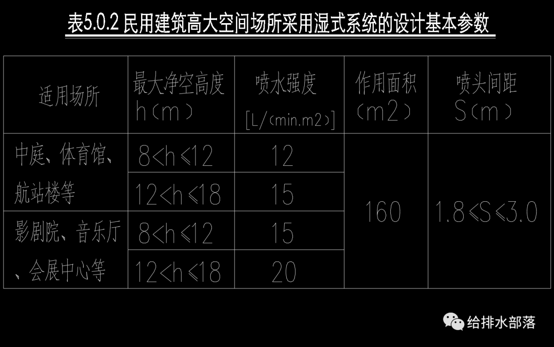

1.1 民用建筑高大空间场所采用湿式喷淋系统的设计基本参数不应低于《喷规》表5.0.2的规定值(见下表):
注:
a. 表中未列入的场所,应根据本表规定场所的火灾危险性类比确定。
b. 当民用建筑高大空间场所的最大净空高度为 12<h≤18m时,应采用非仓库型特殊应用喷头。

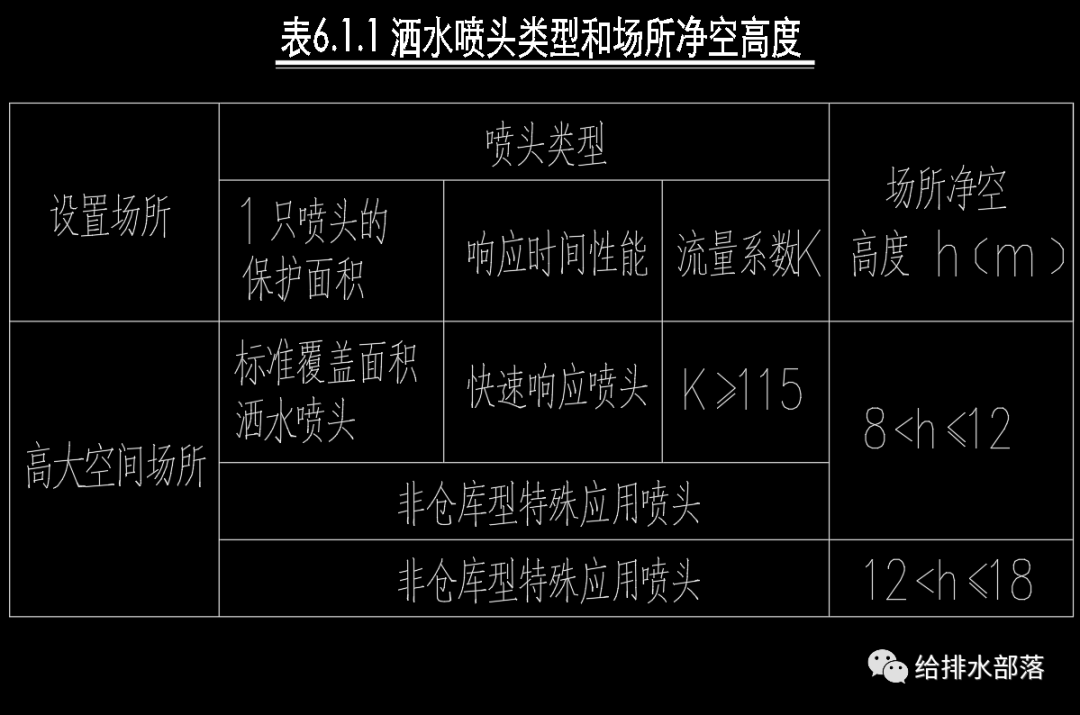

2、喷头选型
设置闭式喷淋系统的场所,洒水喷头类型和场所的最大净空高度应符合表6.1.1的规定:
注:
1)特殊应用喷头介绍见《喷规》术语2.1.23,其产品标准为《自动喷水灭火系统 第22部分:特殊应用喷头》,流量系数有161、202、242等,民用建筑中非仓库型特殊应用喷头通常可采用K161型。
2)上表中,净空高度为8m<h≤12m,对应有2种喷头的选择,参照规范表5.0.2可知,在此高度范围内也存在两种喷水强度要求。考虑喷头工作压力,为防止配水管起端压力超0.4MPa,建议此高度下喷头选型如下:
a. 设计喷水强度为12L/(L.min)时,可采用K115标准覆盖面积洒水喷头,且应为快速响应喷头。
b. 设计喷水强度为15L/(L.min)时,可采用K161非仓库型特殊应用喷头。
3)对于最大净高为12m<h≤18m的高大空间场所(民用建筑),均可采用K161非仓库型特殊应用喷头。
注:对于局部高大空间场所,当采用上述喷头时,为避免与其他区域混装、也方便校审,建议在平面图中框出范围,引注说明喷头类型及对应场所的最大净空高度、喷水强度。

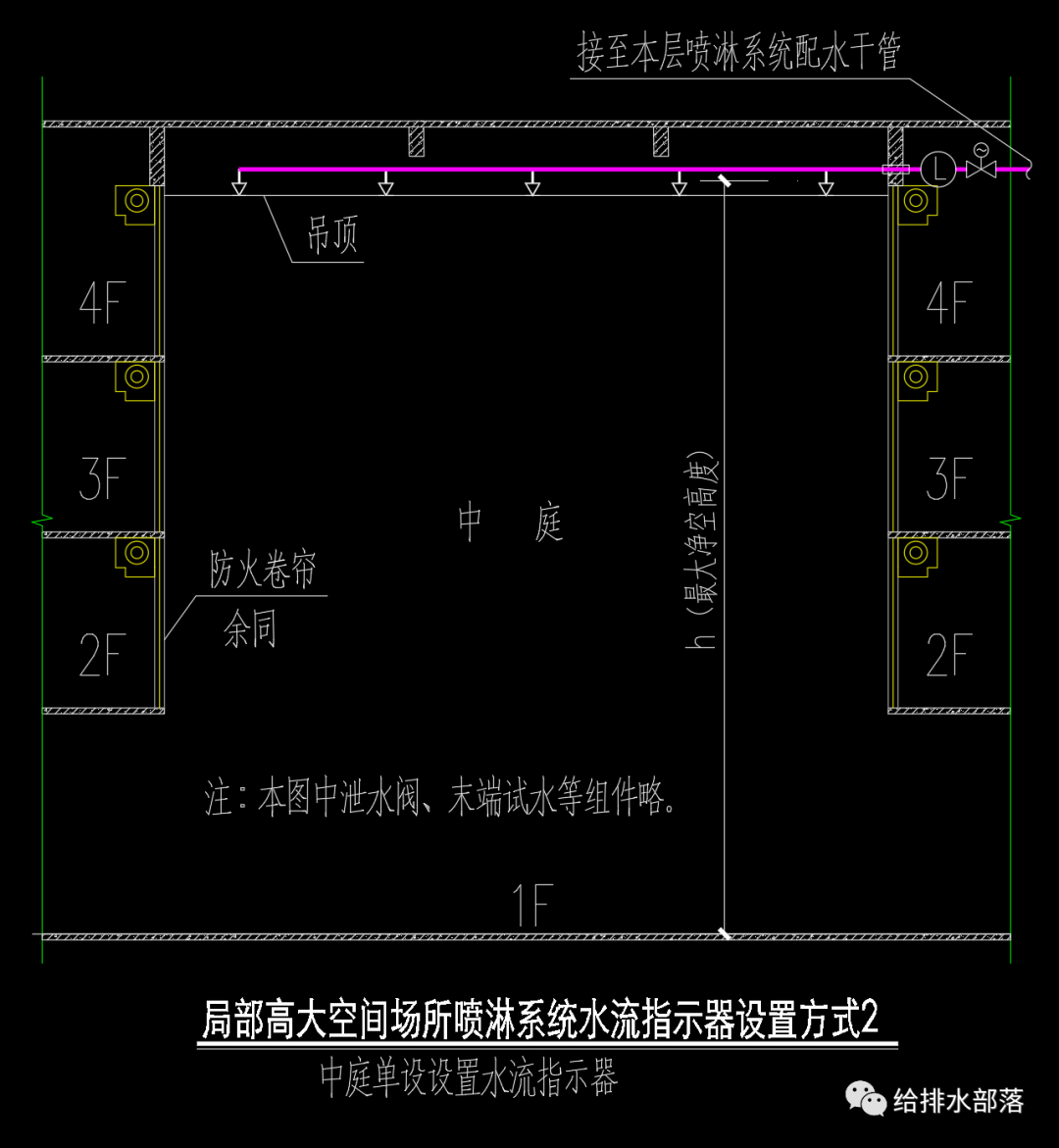

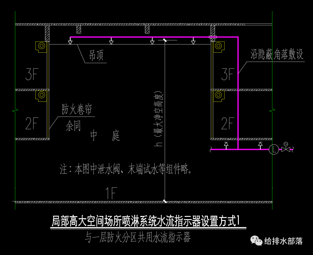

对于中庭等高大空间,其水流指示器的设置,通常可采用如下图所示的2种方式:
说明:
a. 建议优先考虑“方式1”,当采用“方式1”时,中庭部分可不设置单独的信号阀、水流指示器,中庭仍视为1F的一部分,但应考虑末端试水的位置,复核最不利点是否位于中庭;
b. 当中庭最大净高较高、采用“方式1”不便设置接中庭喷淋的立管或可能导致1F喷淋配水管入口压力超过0.4MPa(轻危险级、中危险级)时,建议中庭自喷从喷头所在位置对应楼层喷淋管网的信号阀之前单独接出,设置独立的信号阀、水流指示器,见“方式2”;
c. 对于影院,影厅通常为挑高设计,不同于中庭的是,其入口层以上通常为实墙分隔,其余情况与中庭类同,其水流指示器的设计方式同中庭,可根据具体情况按“方式1”或“方式2”确定。

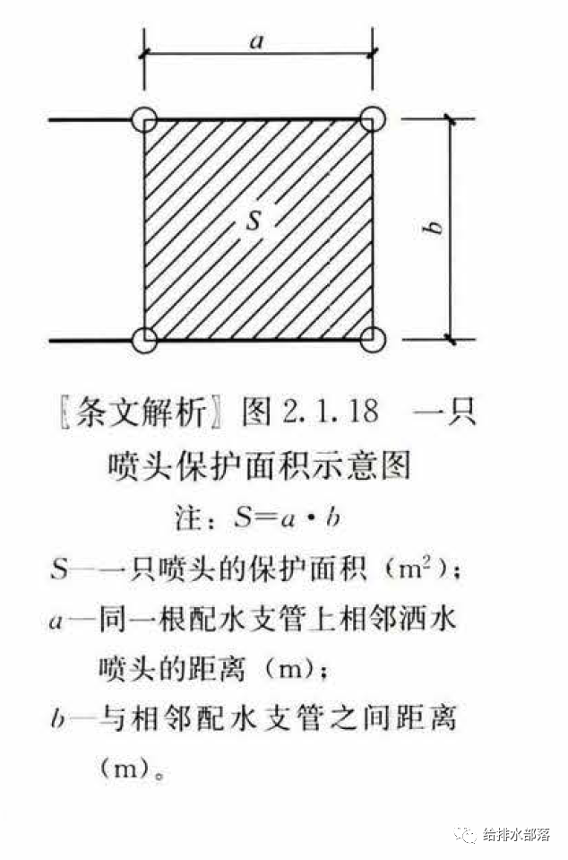

1)《喷规》
2.1.18: 一只喷头的保护面积
同一根配水支管上相邻洒水喷头的距离与相邻配水支管之间距离的乘积。
9.1.1  系统最不利点处喷头的工作压力应计算确定(且≮0.05MPa) 。
9.1.5 系统设计流量的计算,应保证 任意作用面积内的平均喷水强度不低于 本规范表5.0.1、 表5.0.2 和表5.0.4-1~表5.0.4-5的规定值。
最不利点处作用面积内 任意4只喷头的围合范围内的平均喷水强度 ,轻危险级、中危险级不应低于本规范 表5.0.1 规定值的 85% ,严重危险级和仓库危险级不应低于本规范表5.0.1和表5.0.4-1~表5.0.4-5的规定值。
条文说明:本条规定对任意作用面积内的 平均喷水强度 及 最不利点处作用面积内任意4只喷头围合范围内的平均喷水强度 提出了要求。

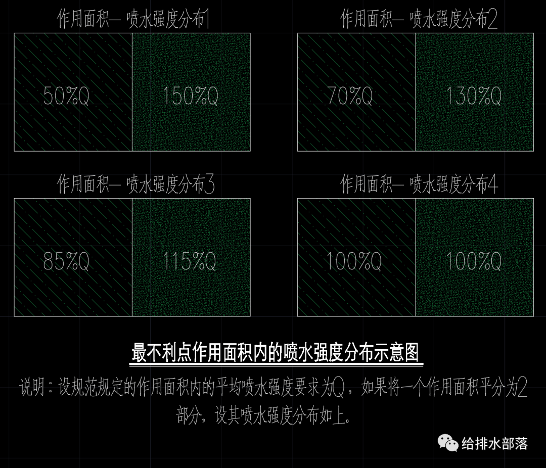

b. 针对以上2个要求,我们先绘制1图进行探讨:
通过观察上图可知,上述4种情况,作用面积内的平均喷水强度均能满足规范要求,但灭火能力各有差异,对于喷水强度分布极其不均的喷头布置而言,即便能满足“要求1”,也存在部分区域薄弱,可能无法灭火、无法抑制火灾壮大和蔓延的可能。
故只满足平均喷水强度,而不强调任意位置的最低喷水强度要求,是存在重大缺陷的,因此,平均喷水强度应是基本前提,而 任意位置应满足的最低喷水强度是保障措施,故“要求2”是对“要求1”的补充和保证,不可缺失 。
c. 通过分析9.1.5条中针对 最不利点作用面积内4个喷头的平均喷水强度 要求可发现,该部分内容覆盖了轻危险级、中危险级、严重危险级及仓库危险级,覆盖表格为表5.0.1和表5.0.4-1~表5.0.4-5, 唯独缺少了表5.0.2 。(表5.0.5和表5.0.6无喷水强度要求数据)
当高大空间场所需要计算最不利点喷头工作压力时,无最不利点4个喷头的平均喷水强度要求,则计算无据可依 ,也不合理,故个人斗胆认为,规范此处存在明显漏洞,即要求里遗漏了表5.0.2。
d. 通过查《喷规》附录A可知,表5.0.2中除去条文9.1.5明确规定的严重危险级外,其余民用高大空间均为轻危险级或中危险级,场所的火灾危险等级主要考量是火灾荷载、蔓延速度等,高度导致的灭火缺陷由快速响应、提高喷水强度、缩小喷头布置间距弥补,场所危险等级不以高度为转移。
e. 故个人坚定认为,场所危险等级为轻危险级、中危险级的民用建筑高大空间,除应执行任意作用面积内的平均喷水强度要求外,还应执行9.1.5条最不利点4个喷头的平均喷水强度要求,即满足不低于《喷规》表5.0.2规定值的85%,按此要求设计,合规、合理。

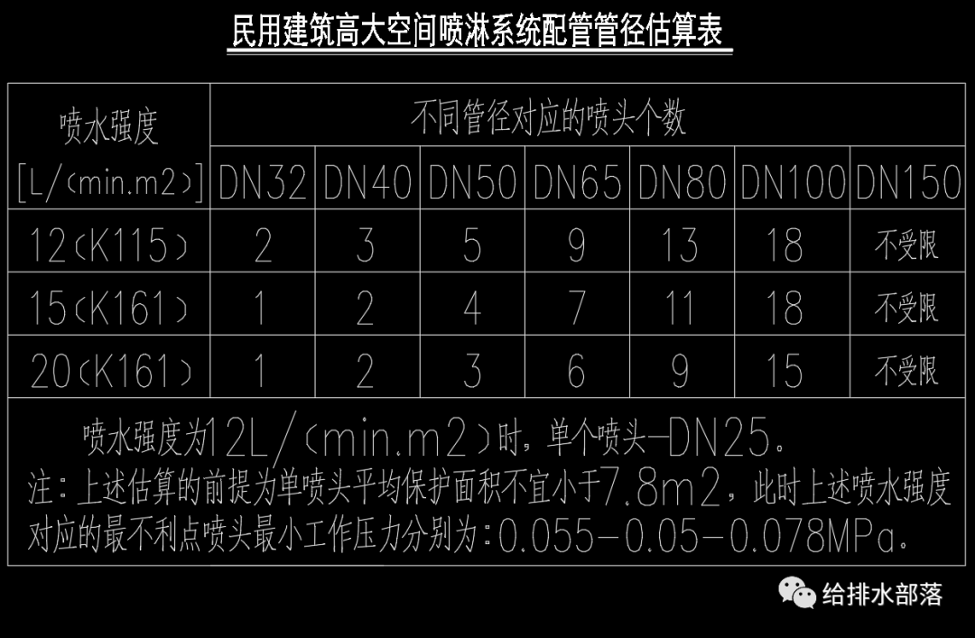

3、配管管径计算
计算出最不利点喷头工作压力后,可以计算最不利点喷头的设计流量,再通过假定喷头管径的情况下,复核管段流速,通过调整管径,使管段流速符合设计流速。
采用较高的管道流速,不利于均衡系统的水力特性并加大损耗;为了降低管道摩阻而放大管径、采用低流速,将导致管道重量的加重,使设计的经济性降低。
对于民用建筑局部高大空间场所,个人建议将管道流速控制在3~4m/s左右,当管径≥DN100时,流速可适当放大,配水支管末端管段流速宜≤3.0m/s,以实现经济性和水力特性的平衡。
设计初期,当单个喷头平均保护面积不低于7.8㎡(作用面积内的喷头数一般不大于20个)时,可按下表管径配管:
配管管径估算表
注:
配管之后,应采用作用面积法计算复核, 作用面积内平均喷水强度不应低于规范的规定值,当低于规定值时,应调整最不利点喷头工作压力或调整配管,并复算。

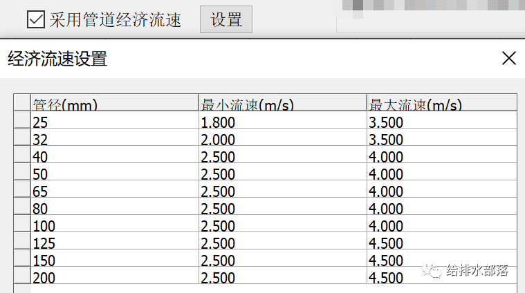

可采用天正自带“喷淋计算”功能对不同管段的流速进行赋值,点击左侧菜单-计算-喷淋计算-勾选管道经济流速-设置,复核流速,个别管段流速不合理时,可手动调整管径。

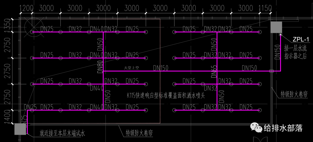

1、12L/(min.㎡)

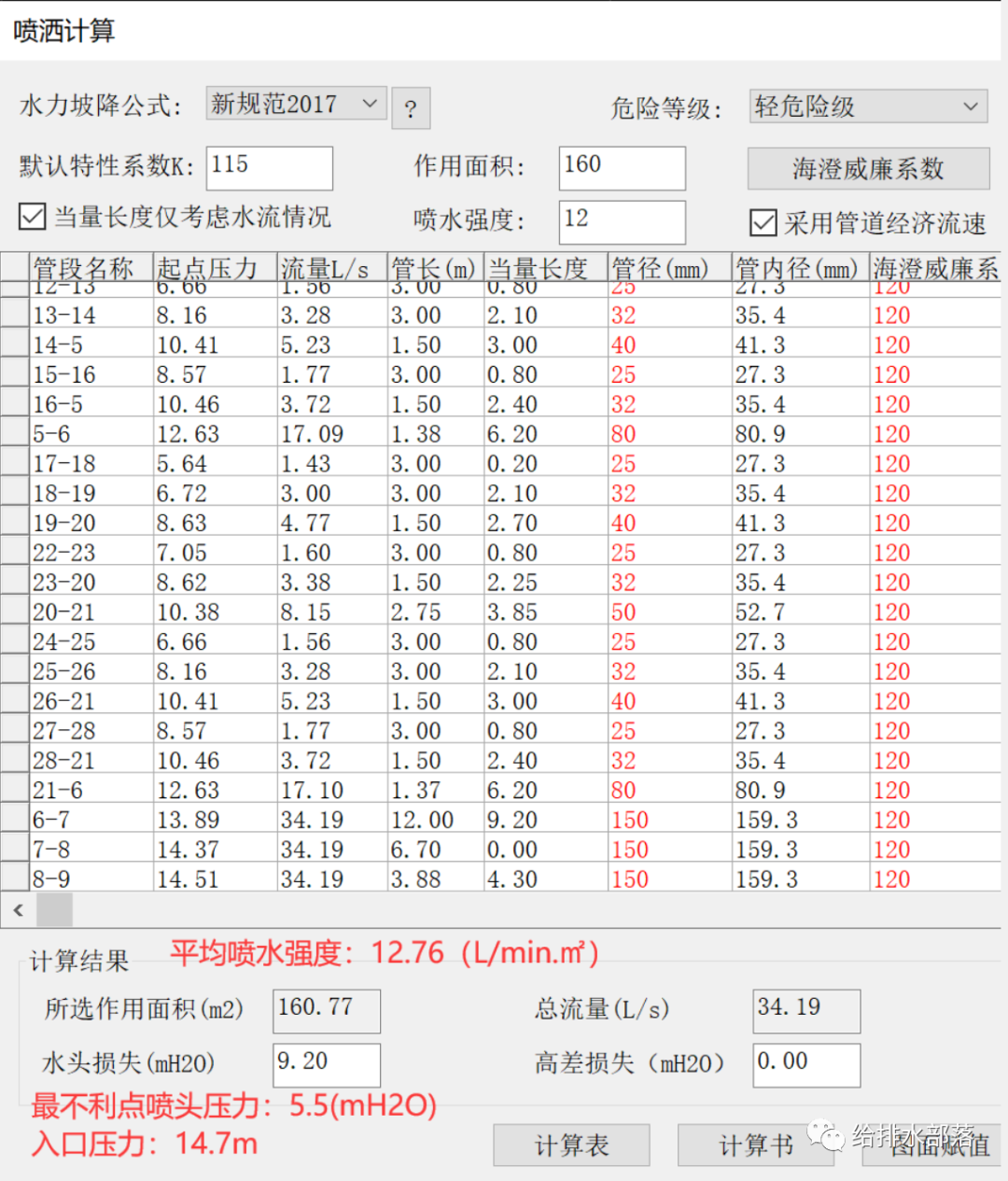

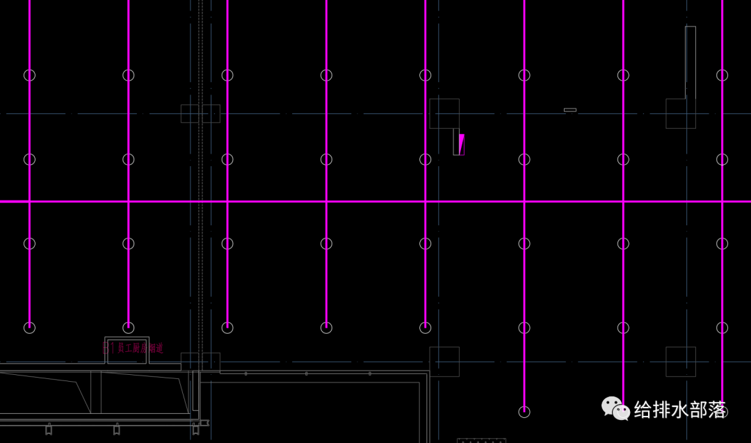

某高层办公楼一层大堂局部挑高,大堂部分设置吊顶,吊顶内无可燃物,最大净空高度为10m。大堂上方采用湿式喷淋系统进行保护,设计喷水强度12L/(min.㎡),作用面积160㎡,采用K115快速响应型标准覆盖面积洒水喷头,喷头布置间距:3m*2.75m。
根据公式:P≥[(A*B*Q*85%/K)?]/10
可计算得最不利点喷头工作压力P应≥0.054MPa,取0.055MPa ,则最不利点喷头设计流量为:
图片=115*根号(10*0.055)
             =85L/min= 1.42L/s

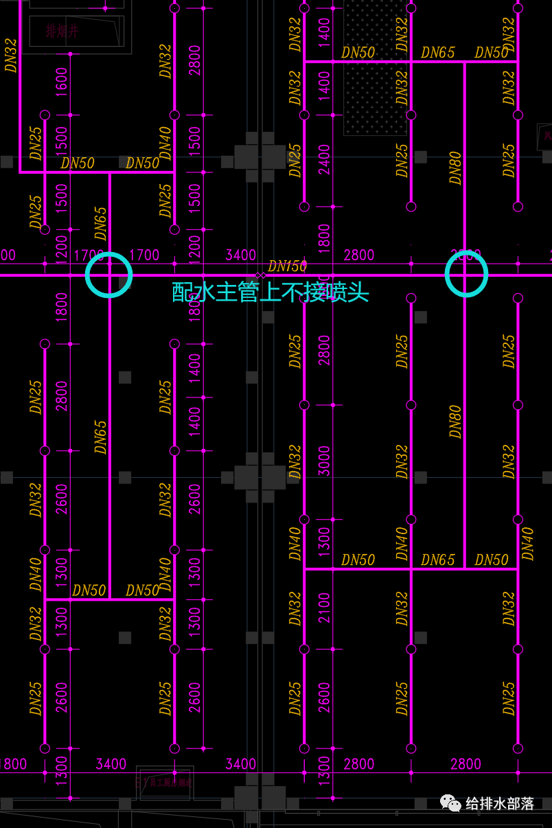

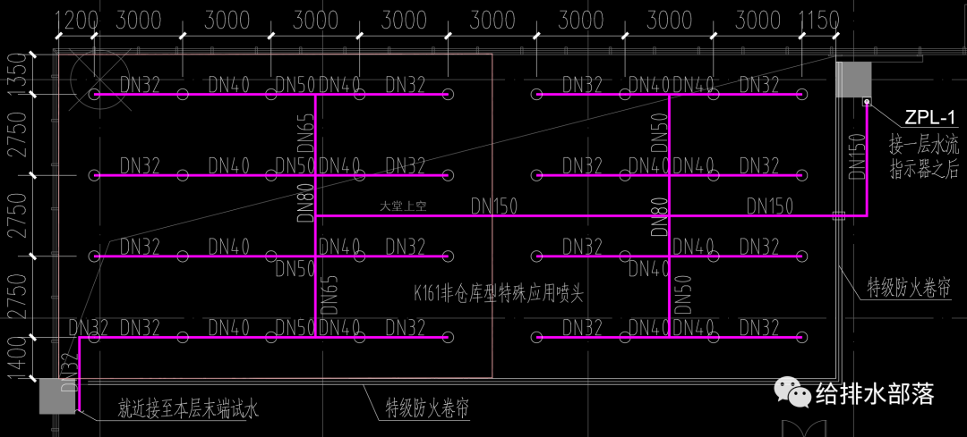

根据上一章节配管管径估算表,绘图如下:
注:上图中末端试水以及接水流指示器的方式为示意,可根据实际情况调整。
计算结果如下:
系统设计流量为34.19 L/s,经复核,各管段流速基本符合设计流速,入口压力也相对合理,平均喷水强度为12.75L/(min.㎡),满足规范要求。

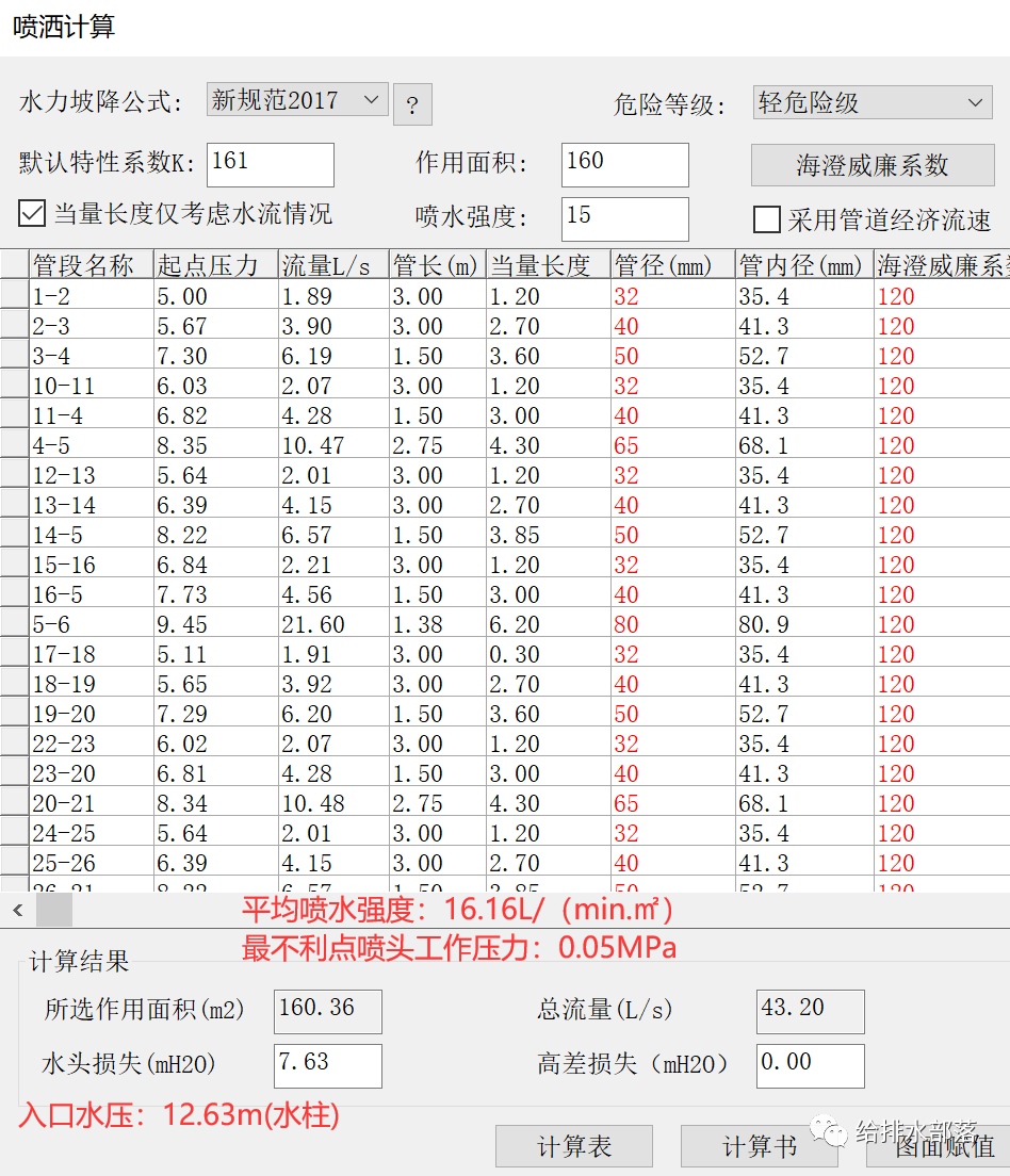

某高层办公楼一层大堂局部挑高,大堂部分设置吊顶,吊顶内无可燃物,最大净空高度为15m。大堂上方采用湿式喷淋系统进行保护,设计喷水强度 15L/(min.㎡) ,作用面积160㎡,采用 K161非仓库型特殊应用喷头 ,喷头布置间距:3m*2.75m。
可计算得最不利点喷头工作压力P应≥0.043MPa,计算结果小于0.05MPa,取0.05MPa ,则最不利点喷头设计流量为:
图片=161*根号(10*0.05)
             =114L/min= 1.9 L/s
根据上一章节配管管径估算表,绘图如下:
计算结果:
系统设计流量为43.20 L/s,经复核,各管段流速基本符合设计流速,入口压力也相对合理,平均喷水强度为16.16L/(min.㎡),满足规范要求。

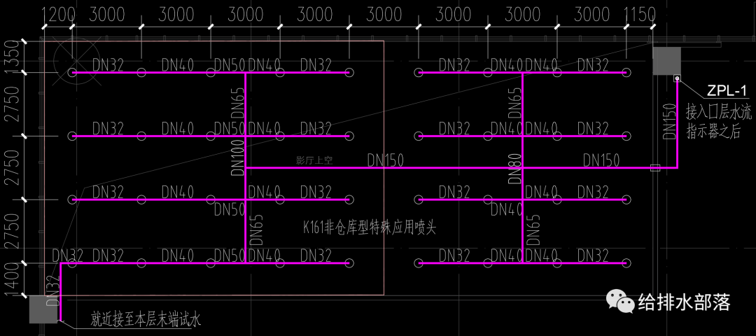

3、20L/(min.㎡)

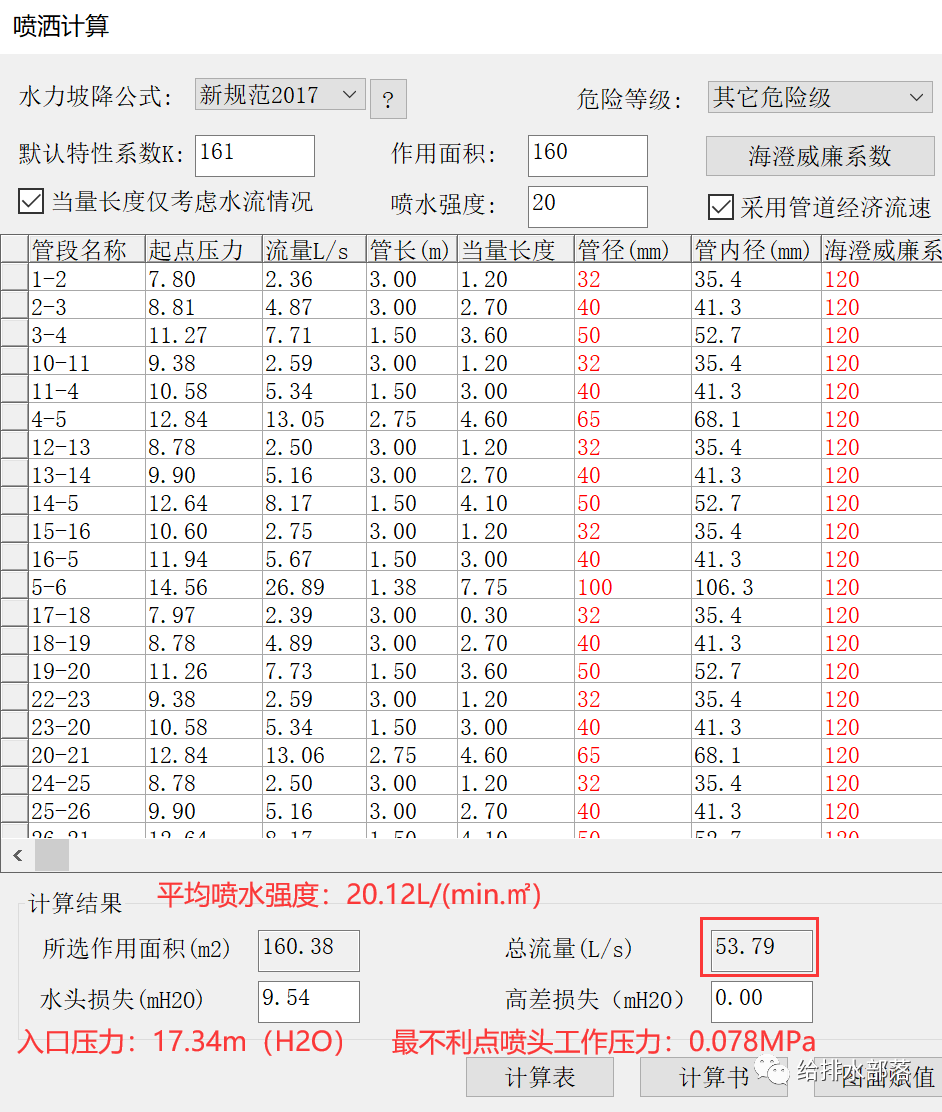

某影院最大净空高度为15m,采用湿式自喷进行保护,火灾危险等级为中危险级,设计喷水强度 20L/(min.㎡) ,作用面积160㎡,采用 K161非仓库型特殊应用喷头 ,喷头布置间距:3m*2.75m。
可计算得最不利点喷头工作压力P应≥0.076MPa,取0.078MPa ,则最不利点喷头设计流量为:
图片=161*根号(10*0.078)
             =142L/min= 2.37 L/s
根据上一章节配管管径估算表,绘图如下:
系统设计流量为53.79 L/s ,经复核,各管段流速基本符合设计流速,入口压力也相对合理,平均喷水强度为20.12L/(min.㎡),满足规范要求。
