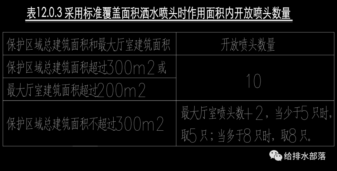

12.0.3 局部应用系统保护区域内的房间和走道均应布置喷头。喷头的选型、布置和按开放喷头数确定的作用面积应符合下列规定:
-1 采用标准覆盖面积洒水喷头的系统,喷头布置应符合轻危险级或中危险级Ⅰ级场所的有关规定,作用面积内开放的喷头数量应符合表12.0.3的规定。
-2 采用扩大覆盖面积洒水喷头的系统,喷头布置应符合本规范第7.1.4条的规定。作用面积内开放喷头数量应按不少于6只确定。

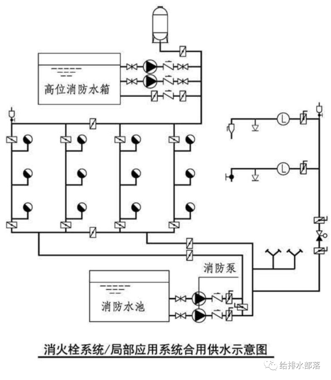

与室内消火栓系统合用
12.0.4 当室内消火栓系统的设计流量能满足局部应用系统设计流量时,局部应用系统可与室内消火栓合用室内消防用水量、稳压设施、消防水泵及供水管道等。当不满足时应按本规范第12.0.9条执行。
条文说明:本条允许局部应用系统与室内消火栓合用消防用水量和稳压设施、消防水泵及供水管道,有利于降低造价,便于推广。
举例说明:
按室内消防用水量10L/s、火灾延续时间2h确定室内消防用水量的建筑物,其消防水池除了供给10只开放喷头的用水量外,尚可供2支水枪工作约1.5h。
注: 应注意复核喷头工作压力不应大于1.2MPa(住宅)。

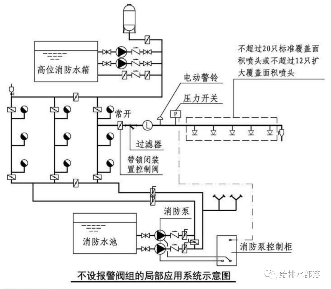

12.0.5 采用标准覆盖面积洒水喷头且喷头总数不超过20只,或采用扩大覆盖面积洒水喷头且喷头总数不超过12只的局部应用系统,可不设报警阀组。
12.0.6 不设报警阀组的局部应用系统,配水管可与室内消防竖管连接,其配水管的入口处应设过滤器和带有锁定装置的控制阀。
12.0.7 局部应用系统应设报警控制装置。报警控制装置应具有显示水流指示器、压力开关及消防水泵、信号阀等组件状态和输出启动消防水泵控制信号的功能。

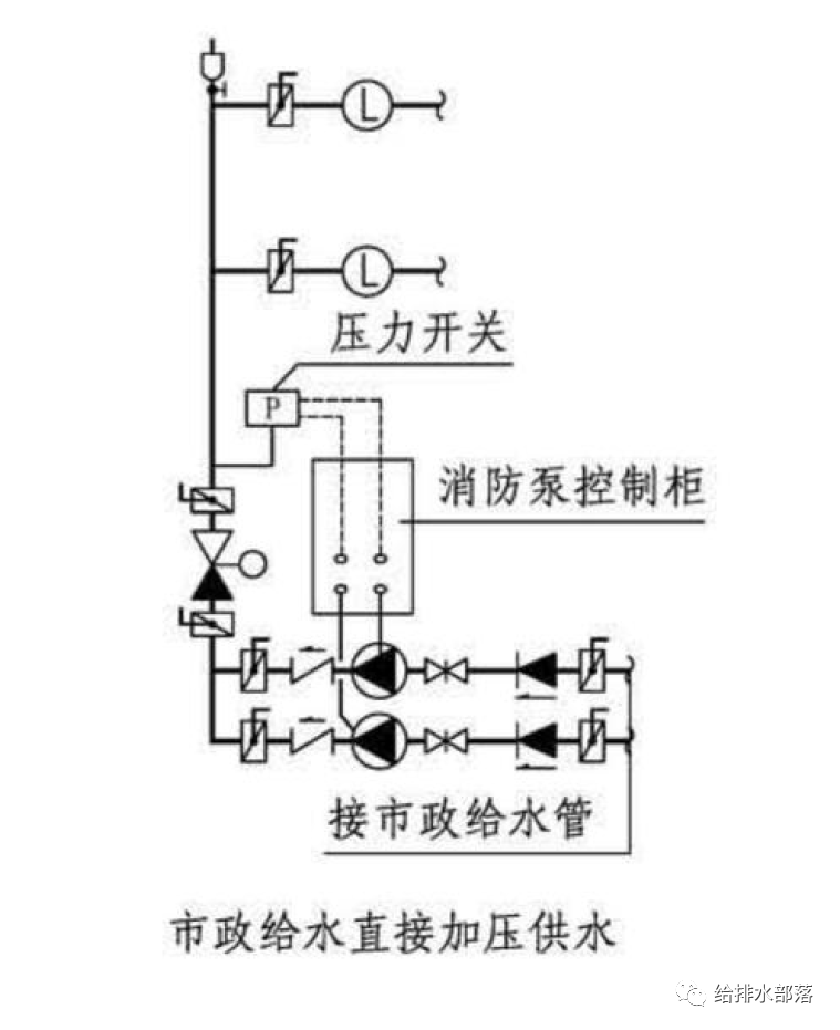

12.0.8 不设报警阀组或采用消防水泵直接从市政供水管吸水的局部应用系统,应采取压力开关联动消防水泵的控制方式。不设报警阀组的系统可采用电动警铃报警。
个人疑惑
a.不设报警阀组时,也不一定设有消防水泵,有可能采用市政给水管直接供给,就不存在压力开关联动启泵的问题;
b .条文中的压力开关未明确是否可以采用报警阀组压力开关,19S910图示为单独设置,个人觉得没有必要,采用报警阀组压力开关即可。

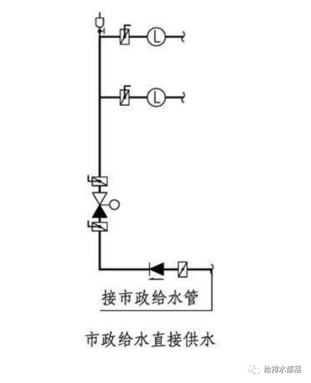

12.0.9 无室内消火栓的建筑或室内消火栓系统的设计流量不能满足局部应用系统要求时,局部应用系统的供水应符合下列规定:
-1 市政供水能够同时保证最大生活用水量和系统的流量与压力时,城市供水管可直接向系统供水;
-2 市政供水不能同时保证最大生活用水量和系统的流量与压力,但允许消防水泵从城市供水管直接吸水时,系统可设直接从城市供水管吸水的消防水泵;

局部应用系统通常适用于面积相对较小(≤1000㎡)和火灾危险性不高的场所(轻、中危I), 当局部应用喷淋系统与室内消火栓系统合用时,无需调整配管管径、室内消火栓泵的流量及消防水池储水量 。
对于部分改造项目,本身消防设施的增加和改动较困难,故当满足本条文要求时,允许局部应用喷淋系统与室内消火栓系统合用,且可不对管路管径、水泵流量、消防水池储水量进行调整。
其目的在于方便改造的进行、节省投资,设置局部应用系统后,局部应用系统对于室内消火栓系统的流量、用水量侵占有限,且由于设置了喷淋系统,可降低对室内消火栓系统的要求。
从另一个角度来说,如果与室内消火栓系统合用时,需要叠加两者的设计流量、储水量的话,这个与普通喷淋系统没有区别,普通喷淋系统,规范上本身也允许与室内消火栓系统合用。

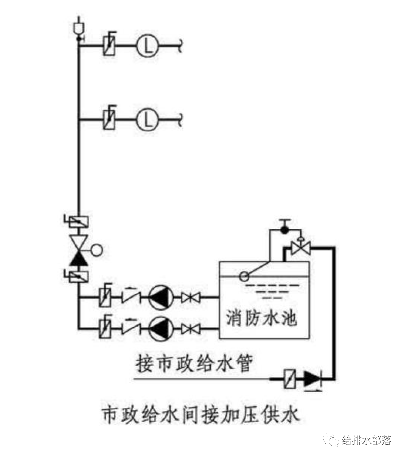

设置独立泵组的局部应用系统
个人理解
局部应用系统优先考虑和室内消火栓系统合用,其次是采用市政给水直供。当以上方式均不能满足设计要求时,根据规范意思,可采用设置独立泵组的方式。如下图:
个人认为上图中两种方式均存在问题,均未设置稳压设施,则系统无法保证湿式,也无法保证系统自启功能的实现。
建议:参考《西安市简易自动喷水灭火系统设计规范》,对单独加压的局部应用喷淋系统,设置气压罐和稳压泵。气压罐的有效容积不应小于150L,稳压泵也可以单泵设置。
注:采用独立泵组时,需设置稳压设施等,会明显增加系统造价,故尽量不采用此方式。

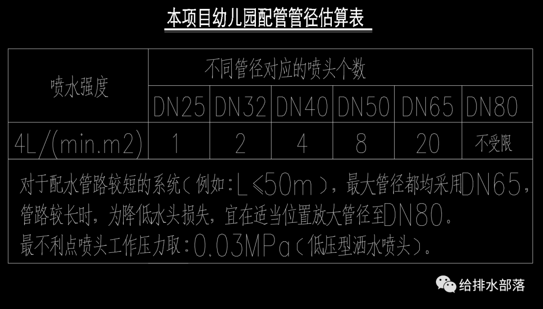

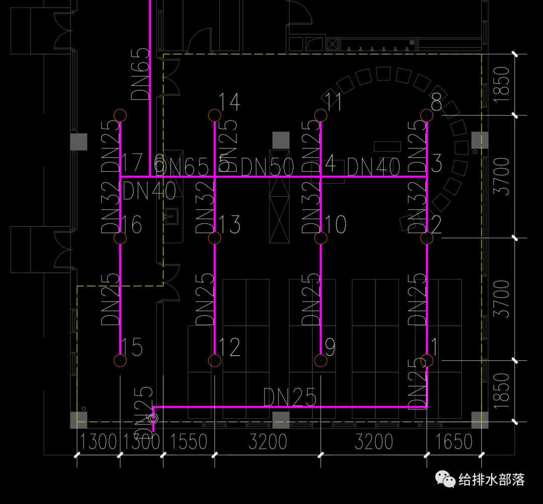

某中型幼儿园为单层建筑,共5个班,总建筑面积980㎡,总体积小于5000m?。项目仅有一路市政给水,市政给水压力为0.3MPa,于室外呈枝状布置,市政给水引入管上不设倒流防止器。
#系统设置
本项目不设室内消火栓系统,设有消防软管卷盘。项目按规范要求需设置自动喷水灭火系统,此处可采用局部应用系统,局部应用系统接幼儿园生活给水总表之前的给水干管。
#设计参数
幼儿园为轻危险级,设计喷水强度4L/(min.㎡),开放总喷头数按10个计算,持续喷水时间0.5h。系统采用K80标准覆盖面积洒水喷头,总喷头数大于20个,设置1个报警阀组。
#系统配置
根据《建水标》附录表A.0.1,简易喷淋系统回流危害程度为低,引入管起端可设置双止回阀倒流防止器,水损按3m计。设置总水表1个,水损按3m计。报警阀后配水管上可不设水流指示器。
#设计计算
本项目根据实际情况最不利点作用面积内喷头布置最大间距采用3.2*3.7,经计算,喷头工作压力≥0.025MPa,取0.03MPa。
#计算结果
系统设计流量8.3L/s,平均喷水强度4.3L/(min.㎡),作用面积入口压力0.07MPa。
