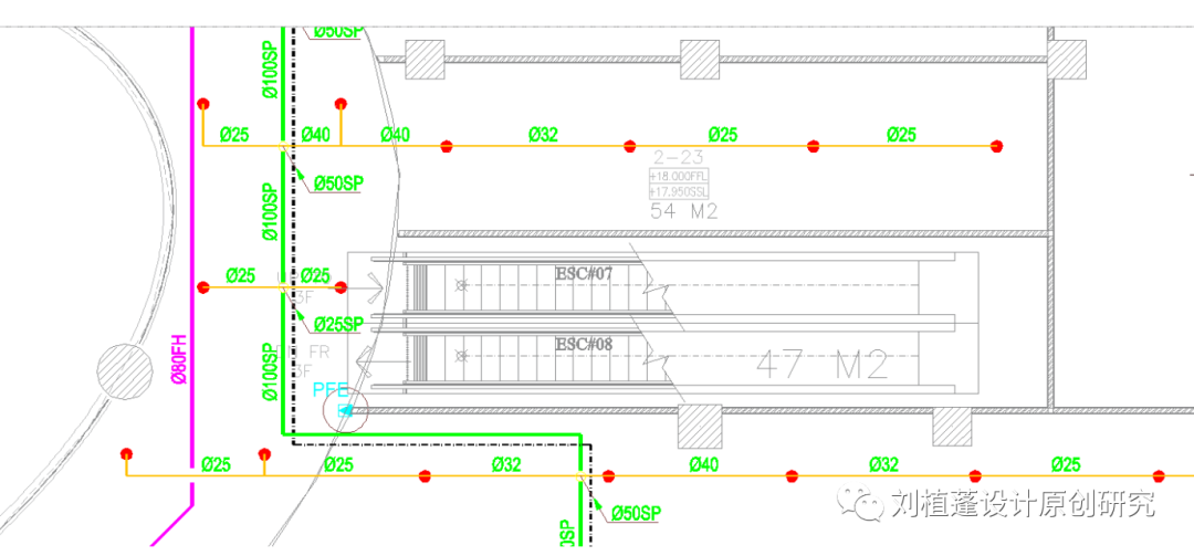

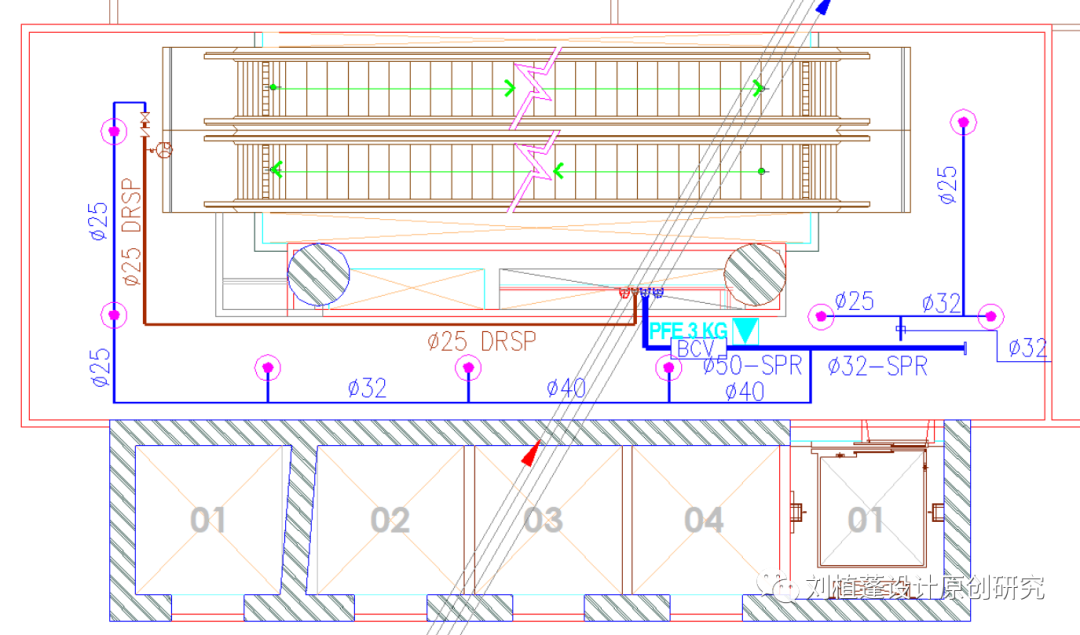

三、扶梯的喷淋设计

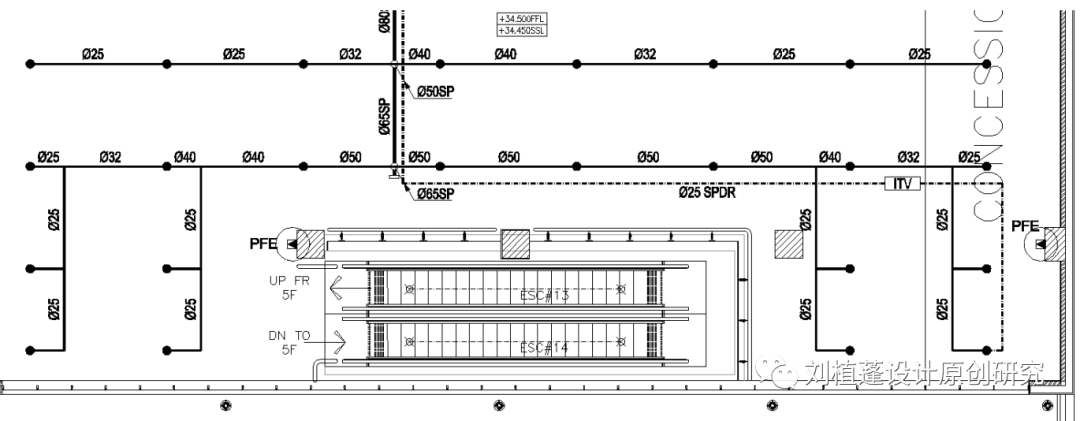

《建规》8.3.3明确规定二类高层公共建筑及其地下、半地下室的公共活动用房、走道、办公室和旅馆的客房、可燃物品库房、自动扶梯底部应设喷淋。因此,一类高层建筑、全喷淋设计要求的多层建筑,往往都要求自动扶梯底部设喷淋。
《建规》8.3.3要求的扶梯底部,是指最底层扶梯的底部,不是每层扶梯底部,《建规》8.3.3规范抄自国外相关标准,国外之所以规定扶梯底部需要设置喷淋,是因为过去的建筑,很多在扶梯底部堆放物品,此喷头是作用于货品,不是作用于扶梯,相反,扶梯可燃物少,不需要喷淋保护,甚至建筑专业标准图集13J404规定其正上方不得设置喷头(P59),国外的喷淋设计,也是不在扶梯上方(包括扶梯中间楼层和最上层)布置喷头:
也不是所有最底层扶梯的底部都需要设置喷头。当扶梯底部围护起来,仅留检修人孔,不让堆积物品使用时,此无效空腔无需设置喷头(见下图)。即使没有围护,在高端场所内,不可能在其下方堆积杂物,也可不设喷头。

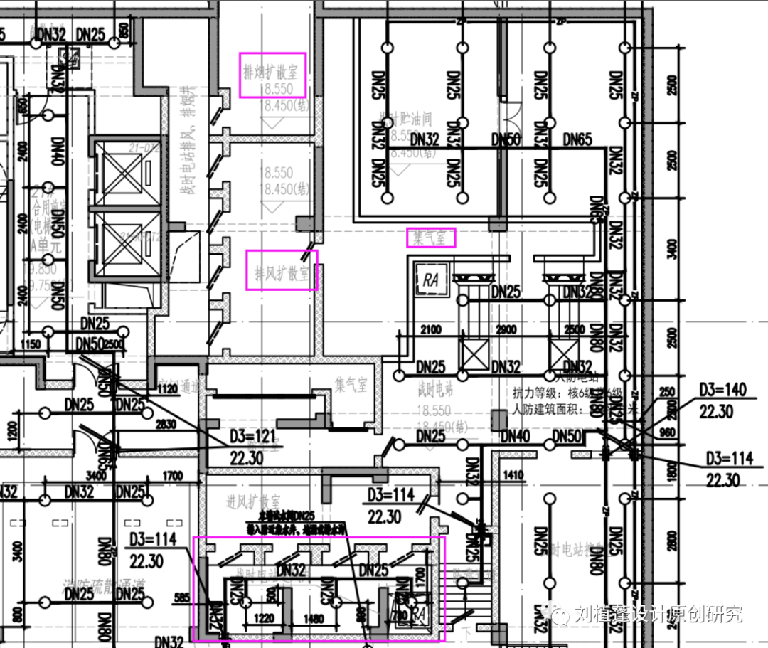

3. 风井、扩散室、集气室
平时使用的风井到集气室,是通风道的一部分,禁止设置喷头。
平时不使用,仅战时使用的风井、集气室等,一般不用设置喷头,但根据平时功能分析,一些面积较大的集气室可能用于储存物品,应设置。下图中,风井平时不使用,设置仅仅多此一举,不会导致负作用,但项目地处寒冷地区(北京),风井不能防冻不应设置。集气室面积较大,可以在平时用作储存间,建议设置。

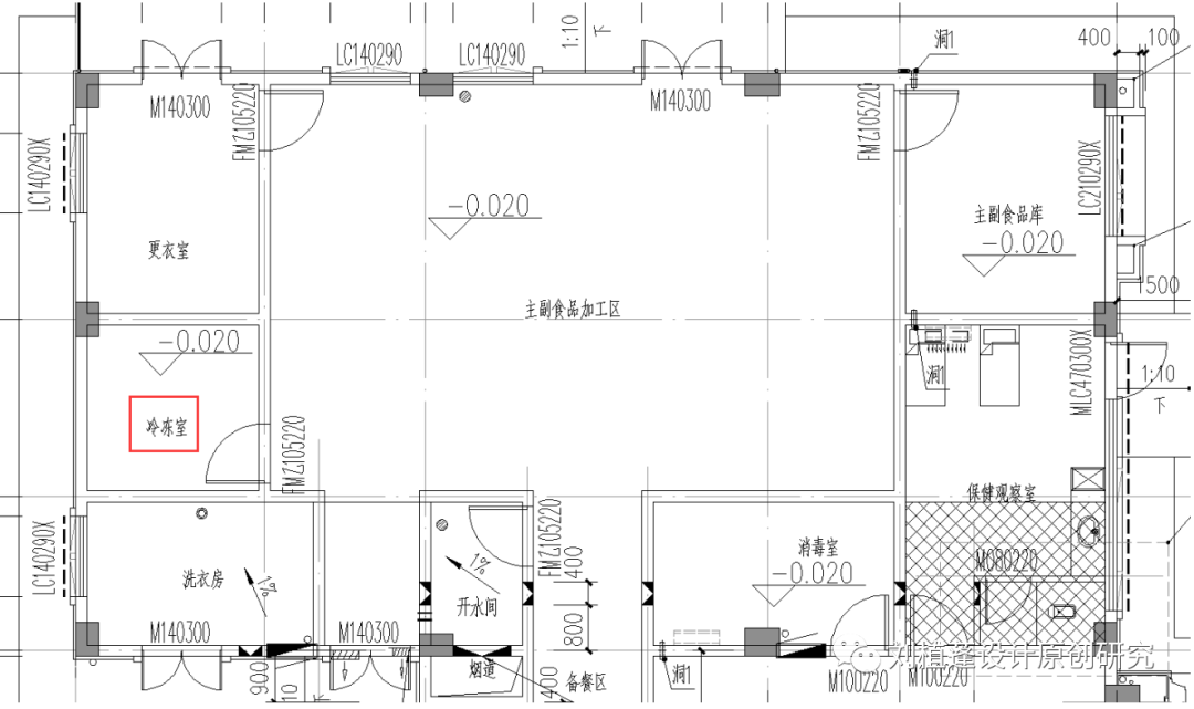

2. 大中型幼儿园的厨房冷冻室应设置喷头。
目前建筑专业设计普遍存在一个错误,将幼儿园的厨房冷冻室,当成微型冷库设计,不开窗(如下图)。由此给排水设计人员认为温度低于4℃不应设置湿式喷头。实际上,幼儿园厨房规模小,冷藏食品很少,基本不可能设置微型冷库,一般采用冷藏柜而已。
相反,对于远离市区的风景区度假酒店,其食品采购不便,其厨房冷冻室应按微型冷库设计,库内不设湿式喷头。

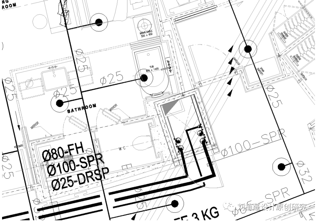

1. 卫生间为何需要设置喷淋?
我国过去的卫生间基本不存在可燃物,且长期是一个潮湿状态,火灾可能性小,因此对卫生间设置喷淋不太重视,但随着经济发展,卫生间装修豪华,存在大量可燃物,一些卫生间干湿分离,有些部位干燥且不设地漏,同时存放一些可燃物品如毛巾、卫生纸等,因此卫生间必须设置喷淋。
2. 卫生间内如何设置喷淋?
卫生间内存在大量分隔,有到顶(天花板或吊顶)的,更多的是不到顶,即使不到顶,距离天花也往往只有300mm左右,外侧的喷头喷水不能跨越分隔设施全面积保护,分隔设施给卫生间喷头布置带来不便。
如何布置?笔者建议:当卫生间存在隔断时,不用考虑卫生间全面积覆盖保护,仅仅满足存在可燃物区域全面积覆盖保护便可,淋浴间、大便器间等潮湿且没有可燃物区域可以不设置喷头。
国外卫生间喷淋布置比我国先走了几十年,也基本按此原则布置,如下图。但是下图的设计在我国难以通过,这是机制原因不谈。

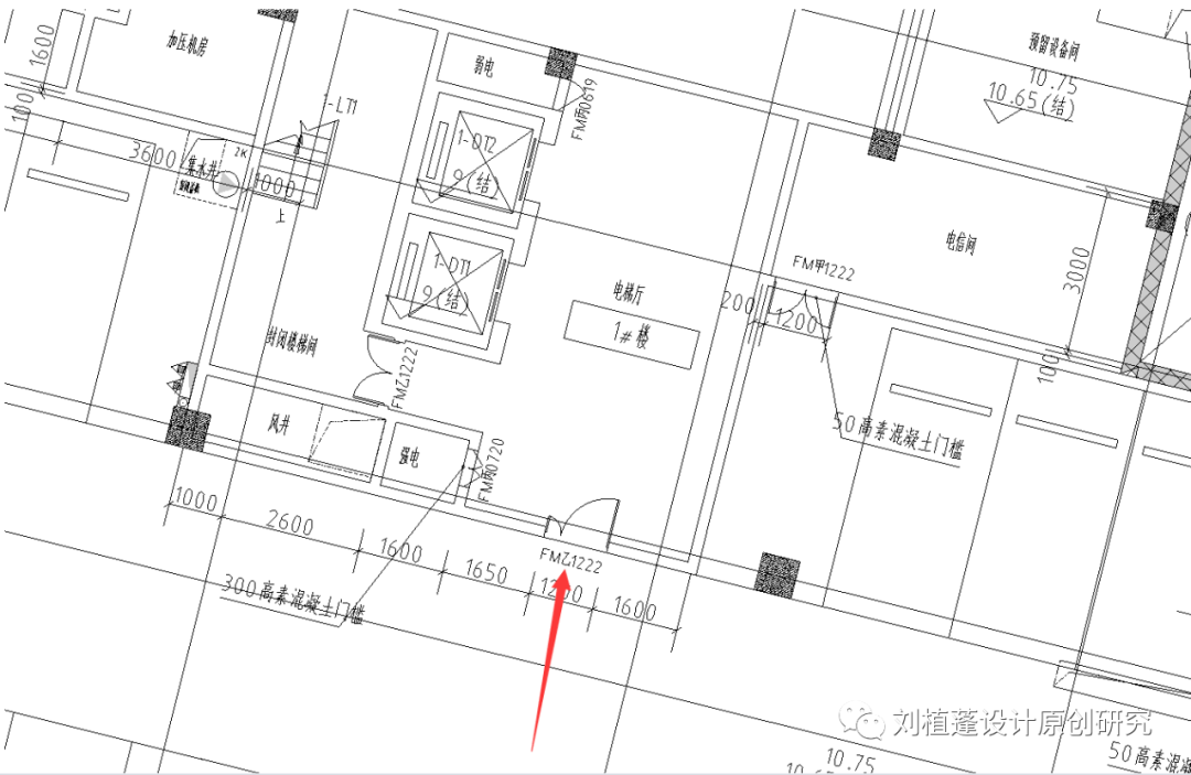

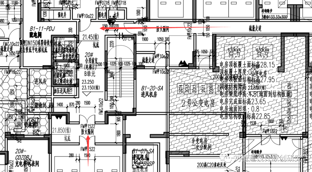

1. 地下车库一类高层住宅楼入户大堂是否设置喷淋?
分两种情况,一种是地下室是住宅楼的一部分,如储藏间、自行车库、设备房等情况,如上图为设备房,与车库为不同防火分区,车库仅仅是借用住宅分区安全出口,这种情况,入户大堂及设备房是属于住宅楼的一部分,非超高层住宅楼不需要设置喷淋,有条件建议设置,但可按轻危险级设置。另一种情况,地下室完全是车库,车库通过大堂向封闭楼梯间疏散,大堂是车库的一部分(见下图)。这种情况大堂应按中危Ⅱ级设喷淋。
2. 地下车库一类高层住宅楼入户大堂能否设置边墙型喷头?
同上所述,按按中危Ⅱ级设计的不能,按轻危险级设计的可以。

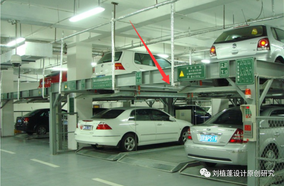

十六、复式机械车库层板喷头设计普遍问题
1. 干式、预作用系统中,层板喷头常见设计错误:

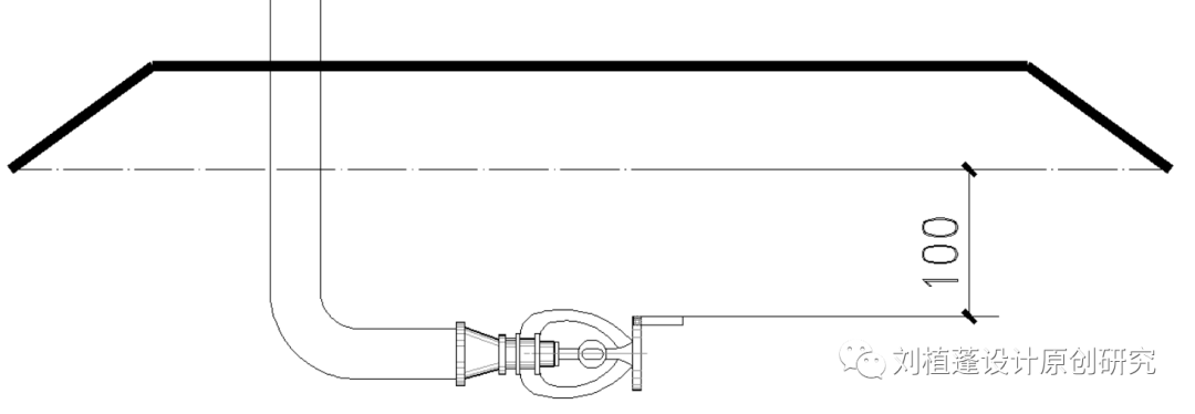

干式、预作用需要采用直立型喷头或干式下垂型喷头,笔者碰到的设计项目,基本如下图设计,悬吊立管超过1.8m高,而目前市场上可以定制的最长的干式下垂型喷头,往往不到1.25m。
问题如何解决?建议在略高于层板位置(距地2米,避免撞头)敷设喷淋横支管,并采用干式下垂型喷头。
下图的喷头高于层板,造成喷水受挡,且缺挡水板,是常见施工错误,不是本文讨论问题。

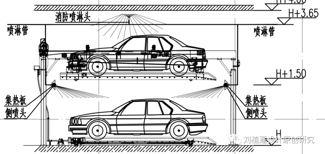

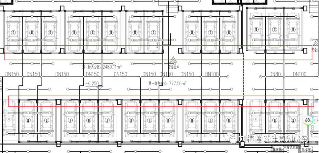

2. 层板喷头位置

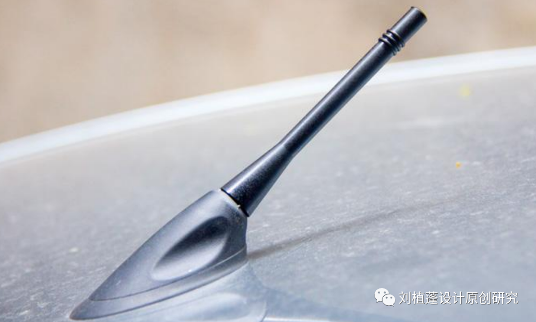

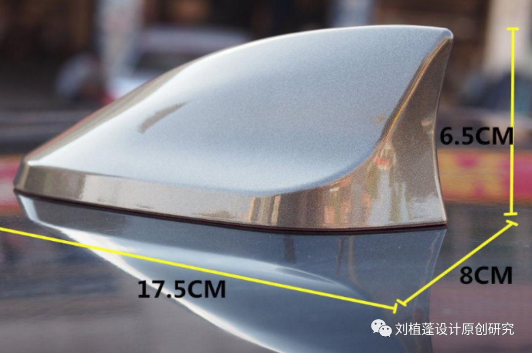

笔者从开始接触设计复式机械车库至今已有20年,一直都是将层板喷头设于停车位一侧,每三台汽车设置8个喷头,但是,近几年来审图所接触的设计,几乎千篇一律将喷头设于停车位正中间,每三台汽车设置6个喷头,见下图:

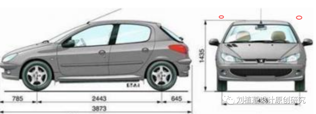

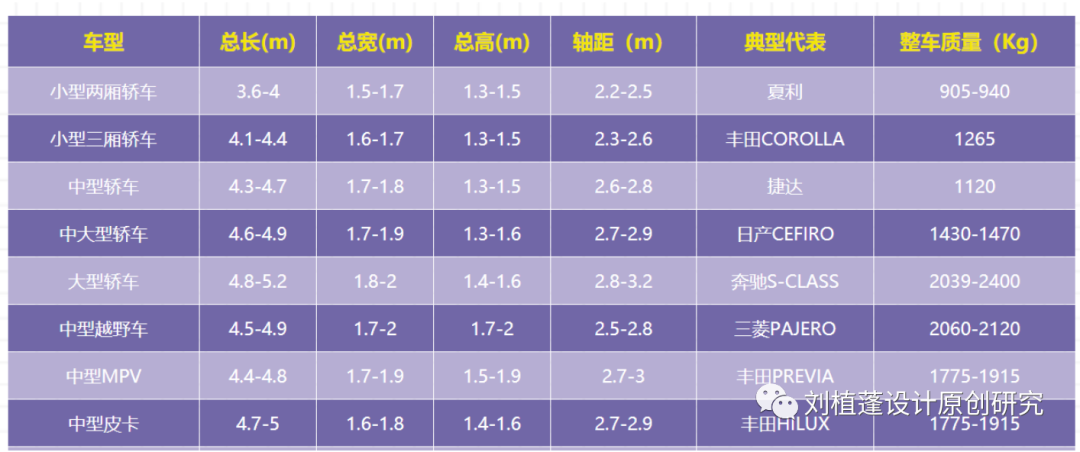

为何靠车道一侧喷头不能设于停车位正中间?先了解汽车的尺寸:
复式机械车库一般都不让停大型轿车、SUV,更不允许停越野车,设计只考虑中小型轿车的情况,高度一般都是1.5m以下,层板喷头安装最高高度,当使用下垂型喷头,可以距地1.6m,采用边墙型喷头为1.55m,有些层板低一些,甚至都不足1.5m(见上图剖面图)。汽车中间,有天线凸起(见下图),最小的天线也得6cm,层板还有一定厚度,因此靠车道一侧的层板喷头设于停车位正中,容易与汽车擦碰。
还有,当停车后,人从后尾箱拿物件、行李时,正后方的喷头会妨碍到人,一不小心就撞头。
层板喷头如何布置?层板喷头应设在停车位一侧,但也不能设在两车位之间通道上,易造成司机、行人撞头,可以距离停车位中心线750~800(见下图)。

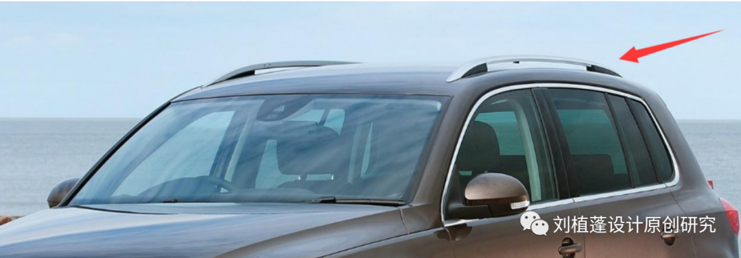

为何需要距中心线750~800,600~700为何不行?因为一些汽车两侧顶部设有装饰条(见下图),装饰条凸起也容易碰撞,而且不同车宽,装饰条的尺寸存在多种可能。
距离中心线100~600能否可行?偏离正中,不仅避免与天线擦碰,也要考虑后尾箱箱门开启是否碰撞,以及是否妨碍人操作后尾箱或撞头可能。总之一句话,车道一侧层板喷头,严禁设于车位正后方,也不得设于车位之间(或车位与柱子之间)的人行通道上,唯一可行的位置是车位与车道之间,距离车位中心线750~800mm处。
3. 复式机械车库层板喷头是普通下垂型喷头还是边墙型喷头?
相关规范没有明确,过去笔者一直按普通下垂型喷头设计,理由如下:
(1) 下垂型喷头和边墙型喷头,在短距离的喷水轨迹上相差不大。唯一区别是下垂型喷头360度角度喷水,边墙型180度,边墙型虽然集中水量,但下垂型的喷水强度已经远大于中危Ⅱ级的强度,同时也可对汽车周边进行冷却,避免蔓延。
(2) 边墙型喷头布水不均匀,受客观条件制约,因此国内外对边墙型喷头的使用环境有限制(《喷规》6.1.3),复式机械车库层板喷头不满足此条件。
(3) 复式机械车库层板喷头需要设置挡水板,其下沿宜与洒水喷头的溅水盘平齐(《喷规》7.1.10),边墙型喷头难以做到。
(4) 干式下垂边墙型喷头需要定制。对于干式、预作用系统,层板喷头采购困难。
不少专家推荐使用边墙型喷头,笔者也不反对,但是必须使用水平式边墙型喷头,尽量提高安装高度。另外,《喷规》7.1.10要求挡水板下沿宜与溅水盘平齐,会造成挡水板过低,与车顶装饰条擦碰,造成行人撞头,因此也需要适当提高挡水板高度,建议喷头溅水盘距地1650,挡水板下沿距地1750,见下图:
