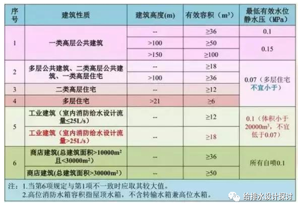

3、消火栓系统的水箱选型:
1)消防水箱有效容积及静水压(见下表)
2)水箱最低有效水位到最不利消火栓静水压力需满足上表规定,如果不满足则要设稳压设施。
