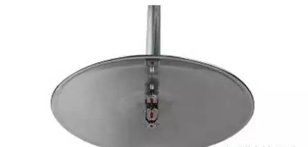

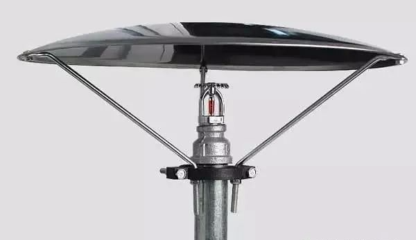

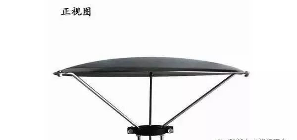

上喷式、下喷式喷淋头集热罩
上喷式、下喷式喷淋头集热罩

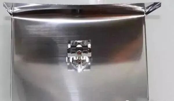

侧喷式喷淋头集热罩

如上图所示,消防集热罩为半弧圆形,下面有个三脚托盘,托盘底部与消防喷淋头进行固定,上面半弧圆形不锈钢盘是集热板。
