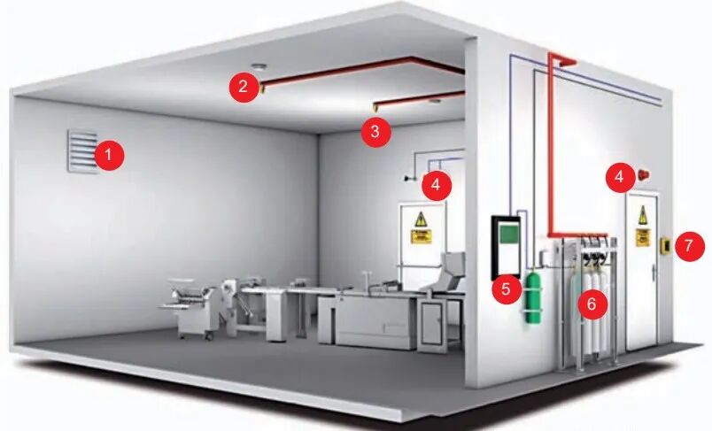

一个完整的消防系统可以分为3个板块:火灾自动报警系统、灭火系统、避难诱导系统。
火灾自动报警系统是指通过火灾探测器探测到了火灾发生后,再通过自动报警设备通知建筑内的人群疏散,并启动消防自动灭火系统的消防系统板块。常见的火灾探测器和自动报警设备如上图所示。
灭火系统是指火灾发生后,扑灭和阻挡火势蔓延的消防系统,它可以分为直接灭火系统和辅助灭火系统。在建筑空间内,这两种灭火系统都是同时存在的。
  • 直接灭火系统包含消火栓、喷淋、水炮等设备
  • 辅助灭火系统包含防火隔墙、防火卷帘、挡烟垂壁等辅助灭火的构造。
  • 避难诱导系统是指当火灾发生后,能指导人们逃离火场的消防系统,主要包括应急照明、疏散指示等设备。

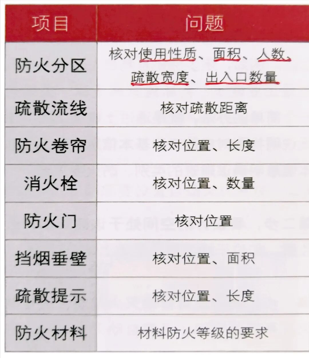

消防报审流程
上图所示的内容几乎涵盖了室内设计师会接触到的关于消防的所有问题,只要在设计过程中注意表中提及的关键词,不触碰相关数据临界值,就会顺利通过消防报审。
办公室消防审批需要哪些图纸?
我们需要明确报审图服务的对象是业主方,方便其满足各种消防局,质监局等等的要求而存在的图纸,既然目的是报审,所以,深度只要达到能满足大致的室内空间,材料,造型,完成面的判断即可。

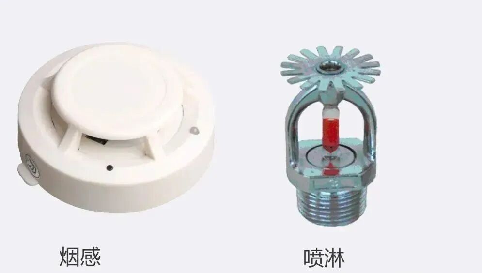

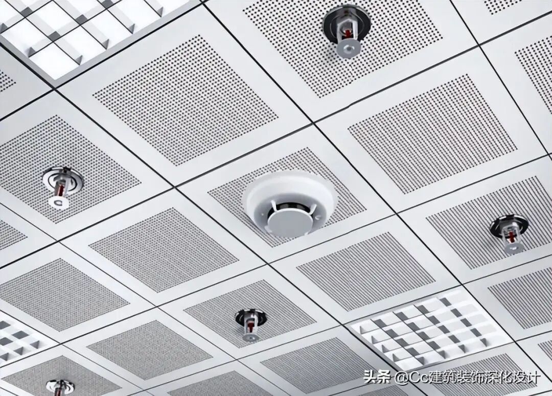

1 喷淋、烟感、火灾探测器、室内扬声器的设计
喷淋和烟感是设置在天花上的消防系统,一般的商业楼、办公楼及酒店,及非小型的建筑都会有烟感、喷淋系统,今天主要介绍与方案设计有关的部分。

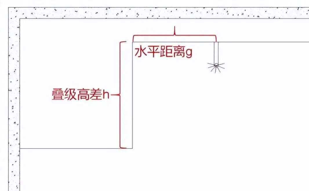

喷淋

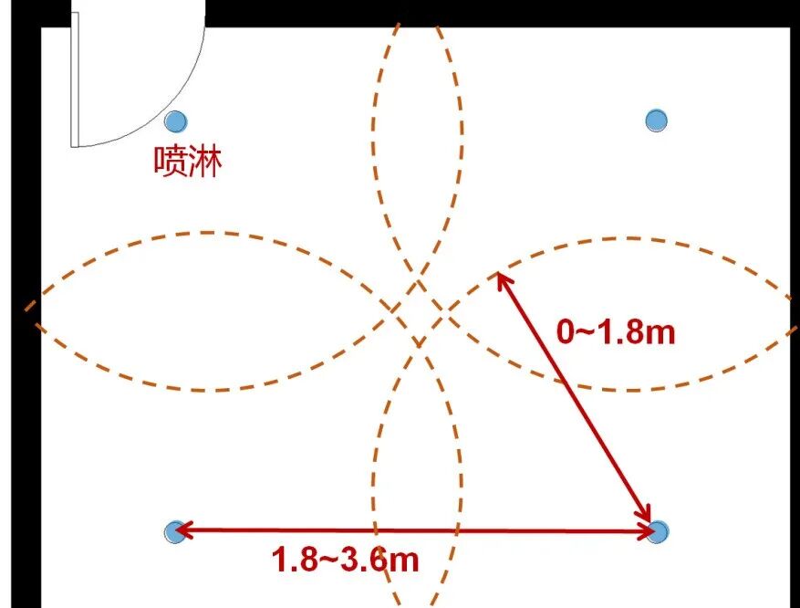

喷淋的设置需要了解3个点:两个喷淋之间的距离、喷淋与墙的距离、喷淋与灯的距离。
a、喷淋间距
喷淋的间距是根据火灾危险等级划分的,规范里规定:中危Ⅱ级场所“书库、舞台、汽车停车场、总建筑面积≥5000㎡的商场、建筑面积≥1000㎡的地下商场。”
除此之外,像酒店、商场等建筑,火灾危险等级划分是中危Ⅰ级,平时工作中遇到比较多的也是中危Ⅰ级。
火灾危险等级为中危Ⅰ级的2个喷淋头间距为a:1800 ≤ a ≤ 3600 mm;
火灾危险等级为中危Ⅱ级的2个喷淋头间距为a:1700 ≤ a ≤ 3400 mm。
b、与墙间距
喷淋头与墙体距离需≥600mm 并且≤1800mm;

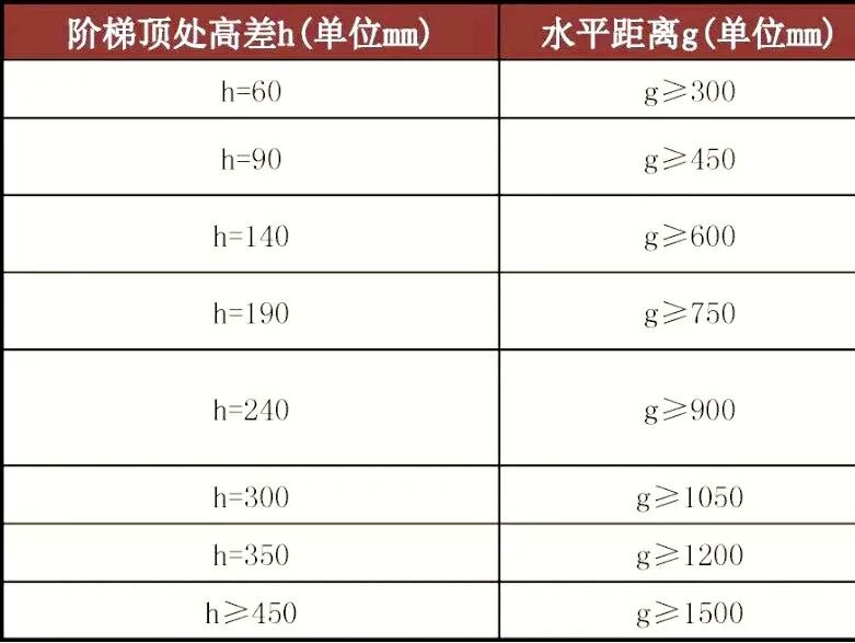

高低阶梯吊顶时,也就是当喷淋遇到天花叠级的时候,喷淋与旁边叠级的距离关系情况比较复杂,这里用一张表来说明。
当吊顶高度大于800mm且吊顶内有可燃物时,必须要做上下喷。

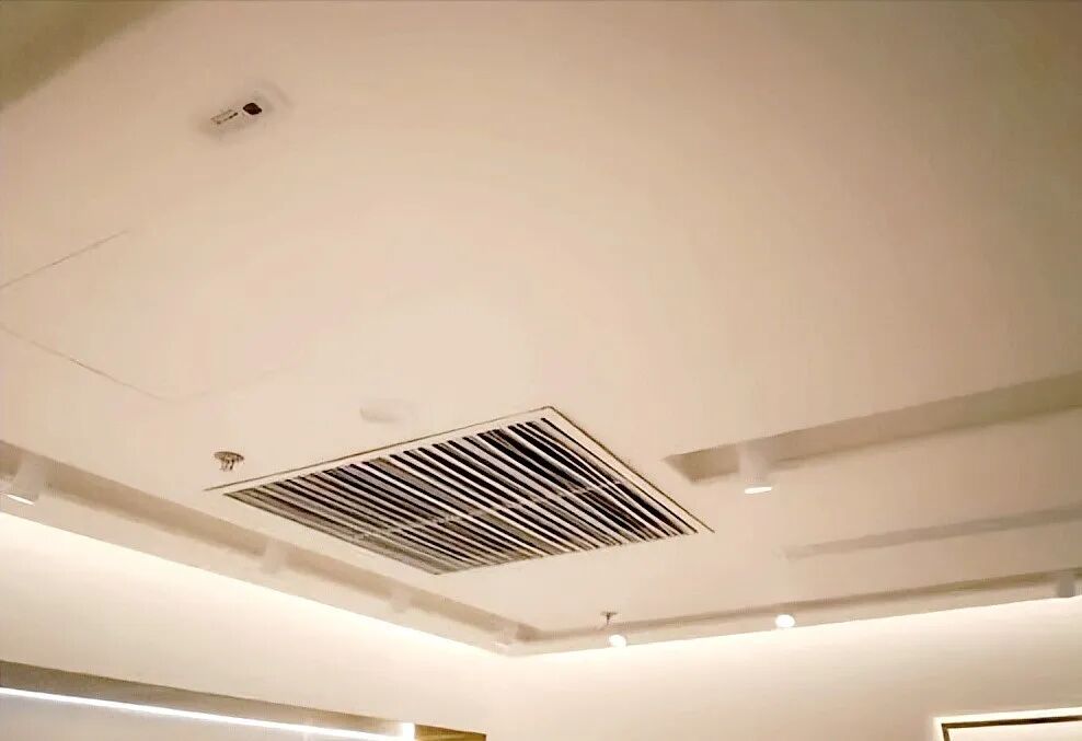

c、与灯具间距
距离取决于灯具的瓦数。
250W以下灯具,喷淋头边缘与灯具边缘的距离需>152mm;
250~499W的灯具,喷淋头边缘与灯具边缘的距离需>305mm。
常规来说我们只需要记住≮305mm就可以了。前面的152mm取值算是极限值了,305mm相对比较保险一点。
喷淋头不应设置在墙顶面的凹槽中。

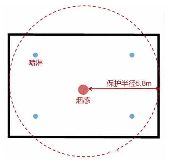

烟感
喷淋和烟感在天花上是配合使用的,天花布置需要同时满足喷淋和烟感的规范要求。
关于烟感需要了解的规范主要有2个:
a、保护范围
烟感探测器:每只烟感的保护半径为5.8m,保护面积为60m?。
这里咱们可以跟前面介绍的喷淋比较一下,就会发现烟感的间距更大,而喷淋的间距更小、更密集,布置相对难一点。
布置天花时,一般都是优先考虑灯具和喷淋的布置,再来考虑烟感位置。

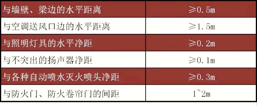

火灾探测器的排布要点
  • 探测器至墙壁、梁边的水平距离须大于等于500mm;探测器周围水平500mm内不应有遮挡物;在宽度小于3m的内走道顶棚上安装探测器时,宜居中布置。
  • 点型感温火灾探测器的安装间距不应超过10m,点型火灾烟感探测器的安装间距不应超过15m;探测器距端墙的距离不能大于探测安装间距的一半。
  • 火灾探测器边缘与其他相关设备边缘的最短距离应满足以下要求:至广播(扬声器)的水平距离须大于等于100mm;至灯具、喷淋头的水平距离须大于等于300mm;至空调送风口边、电风扇的水平距离须大于等于1500mm,并宜接近回风口安装;与防火门、防火卷帘的净距建议在1m~2m之间。
  • 火灾探测器的保护半径距离应满足以下要求以烟感为中心,以5.8m为半径画圆,只要能完全覆盖的区域则为火灾探测器的保护范围。烟感的保护范围应按半径计算,最小的烟感保护半径是5.8m(安装间距建议为9m左右)。温感保护半径为4.4m(安装间距以7m左右为宜)。

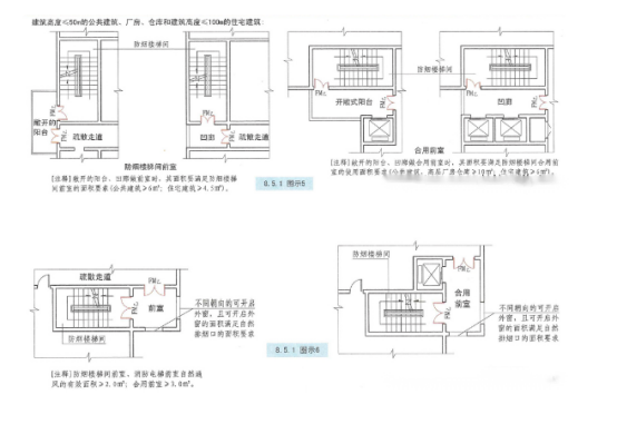

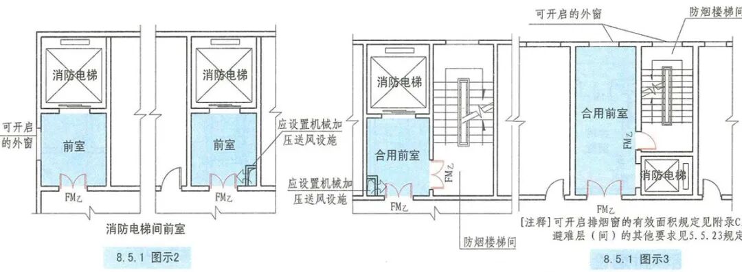

8.5.1 建筑的下列场所或部位应设置防烟设施:

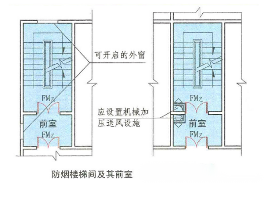

1 防烟楼梯间及其前室;【图示1】
2 消防电梯间前室【图示2】或合用前室【图示3】;

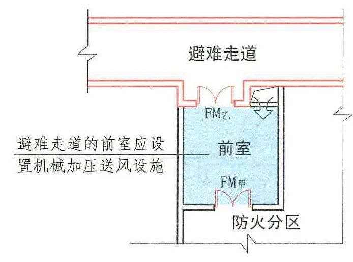

3 避难走道的前室【图示4】、避难层(间)。
建筑高度不大于50m的公共建筑、厂房、仓库和建筑高度不大于100m的住宅建筑,当其防烟楼梯间的前室或合用前室符合下列条件之一时,楼梯间可不设置防烟系统:
1 前室或合用前室采用敞开的阳台、凹廊;【图示5】
2 前室或合用前室具有不同朝向的可开启外窗,且可开启外窗的面积满足自然排烟口的面积要求。【图示6】

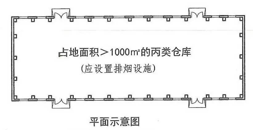

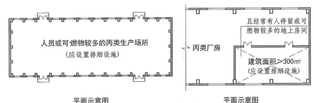

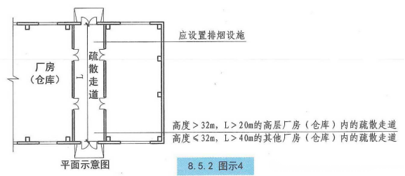

8.5.2 厂房或仓库的下列场所或部位应设置排烟设施:
1 人员或可燃物较多的丙类生产场所、丙类厂房内建筑面积大于300m2且经常有人停留或可燃物较多的地上房间;【图示1】
3 占地面积大于1000m2的丙类仓库;【图示3】
4 高度大于32m的高层厂房(仓库)内长度大于20m的疏散走道,其他厂房(仓库)内长度大于40m的疏散走道。【图示4】

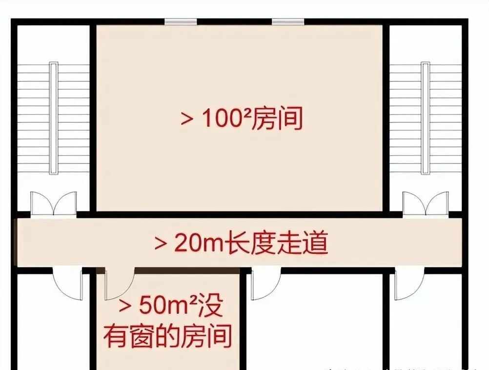

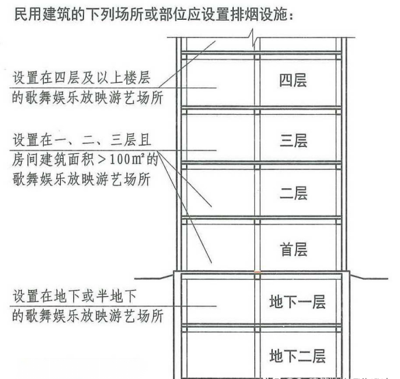

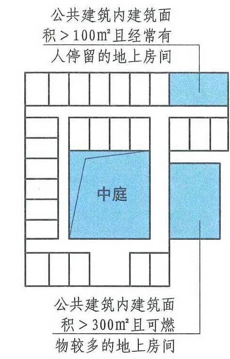

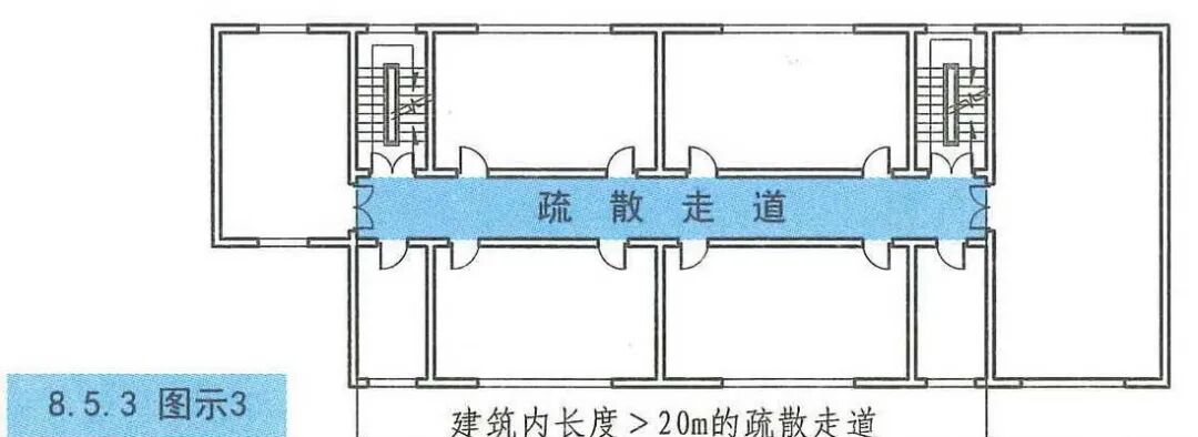

8.5.3 民用建筑的下列场所或部位应设置排烟设施:
1 设置在一、二、三层且房间建筑面积大于100m2的歌舞娱乐放映游艺场所,设置在四层及以上楼层、地下或半地下的歌舞娱乐放映游艺场所;【图示1】
2 中庭;【图示2】
3 公共建筑内建筑面积大于100m2且经常有人停留的地上房间;【图示2】
4 公共建筑内建筑面积大于300m2且可燃物较多的地上房间;【图示2】
5 建筑内长度大于20m的疏散走道。【图示3】

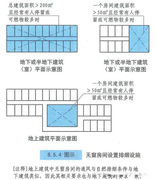

8.5.4 地下或半地下建筑(室)、地上建筑内的无窗房间,当总建筑面积大于200m2或一个房间建筑面积大于50m2,且经常有人停留或可燃物较多时,应设置排烟设施。【图示】

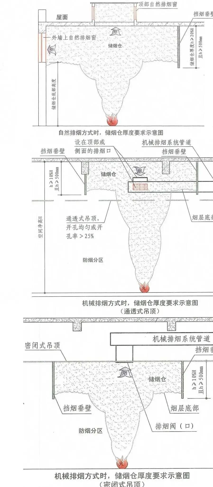

4.2 防烟分区

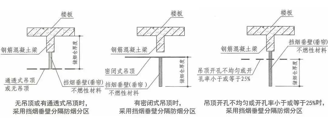

4.2.1 设置排烟系统的场所或部位应采用挡烟垂壁、结构梁及隔墙等划分防烟分区。防烟分区不应跨越防火分区。
4.2.2 挡烟垂壁等挡烟分隔设施的深度不应小于本标准第4.6.2条规定的储烟仓厚度。对于有吊顶的空间,当吊顶开孔不均匀或开孔率小于或等于25%时,吊顶内空间高度不得计入储烟仓厚度。
4.2.3 设置排烟设施的建筑内,敞开楼梯和自动扶梯穿越楼板的开口部应设置挡烟垂壁等设施。

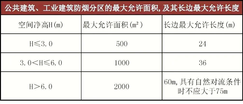

4.2.4 公共建筑、工业建筑防烟分区的最大允许面积及其长边最大允许长度应符合表4.2.4的规定,当工业建筑采用自然排烟系统时,其防烟分区的长边长度尚不应大于建筑内空间净高的8倍。
表4.2.4 公共建筑、工业建筑防烟分区的最大允许面积及其长边最大允许长度
空间净高H(m)
最大允许面积(m2)
长边最大允许长度(m)
H≤3.0
500
24
3.0<H≤6.0
1000
36
H>6.0
2000
60m;具有自然对流条件时,不应大于75m
注:
  • 1 公共建筑、工业建筑中的走道宽度不大于2.5m时,其防烟分区的长边长度不应大于60m。
  • 2 当空间净高大于9m时,防烟分区之间可不设置挡烟设施。
  • 3 汽车库防烟分区的划分及其排烟量应符合现行国家规范《汽车库、修车库、停车场设计防火规范》GB 50067的相关规定。
4.6.2 当采用自然排烟方式时,储烟仓的厚度不应小于空间净高的20%,且不应小于500mm;当采用机械排烟方式时,不应小于空间净高的10%,且不应小于500mm。同时储烟仓底部距地面的高度应大于安全疏散所需的最小清晰高度,最小清晰高度应按本标准第4.6.9条的规定计算确定。

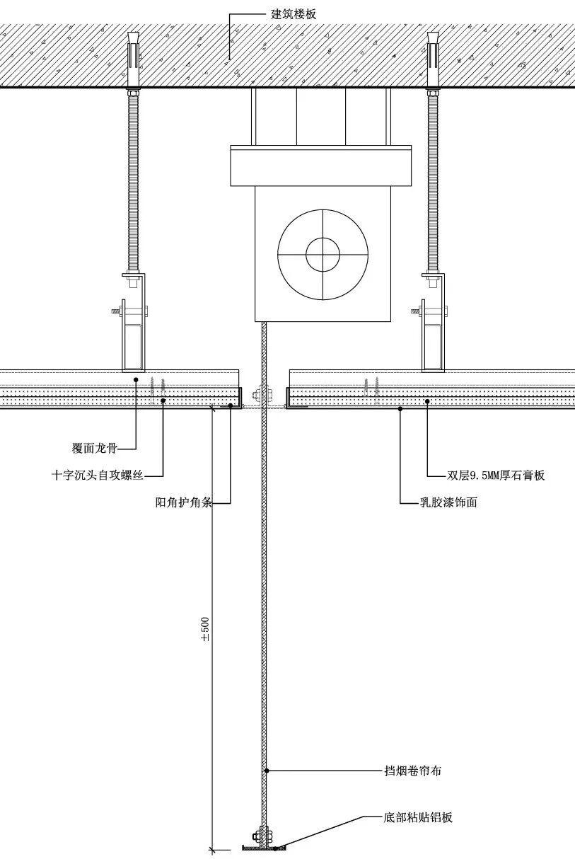

挡烟分区

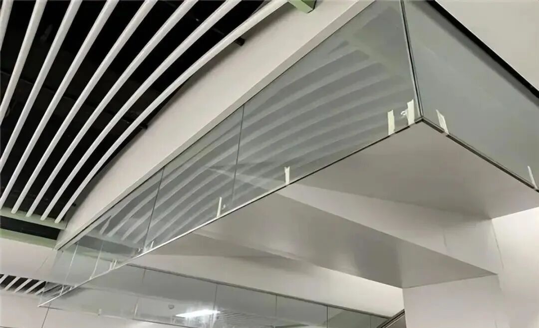

防烟分区是指控制火场内浓烟蔓延的防火措施。起火后,浓烟上升,要阻止浓烟蔓延,把它“困”在一定的区域内,并通过排烟设备抽走浓烟,才能保证疏散人员的安全。划分防火分区的措施主要是防火墙和防火卷帘,而划分防烟分区的主要设施为挡烟垂壁、结构梁及隔墙等。在防烟分区的划分措施中,对吊顶造型有决定性影响的就是挡烟垂壁。从形式上来说,挡烟垂壁主要分为固定型和升降型,从材料上来说,防火玻璃挡烟垂壁几乎占据了99%以上的市场。
挡烟垂壁是从顶棚下垂的固定或活动的挡烟设施,能有效阻挡烟雾在建筑顶棚下横向流动,以提高在防烟分区内的排烟效果。
防烟分区要求,看表即可:

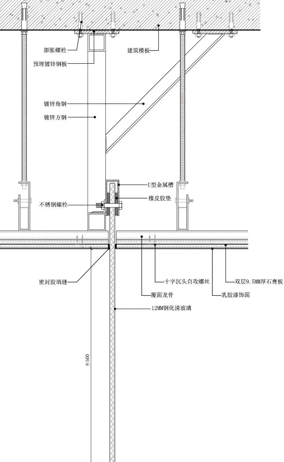

挡烟垂壁的做法
固定型挡烟垂壁的做法如下图所示。

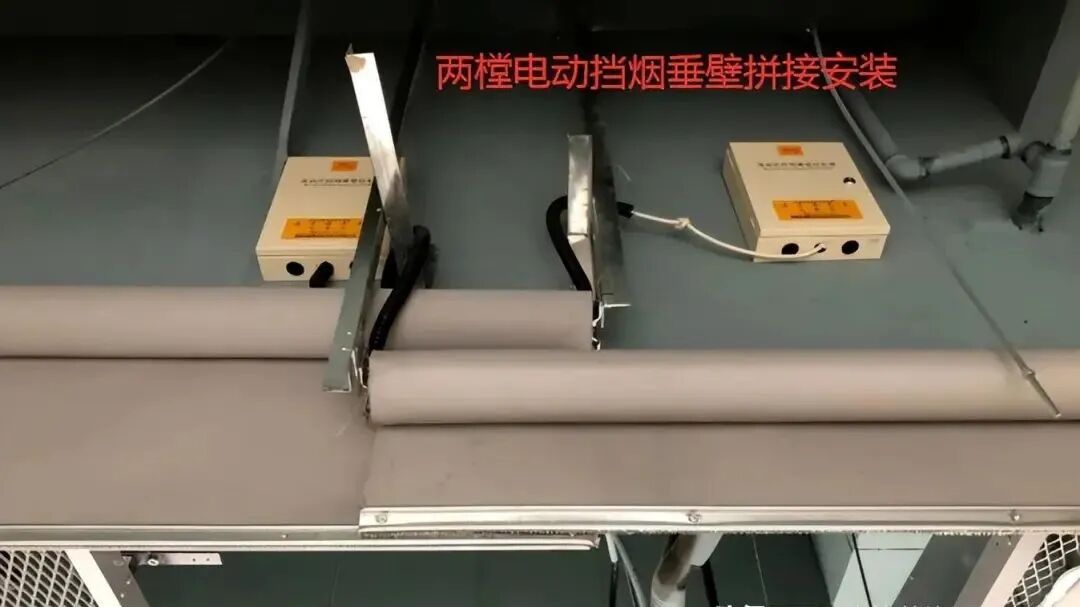

可升降型挡烟垂壁做法跟防火卷帘箱体的固定形式类似,如下图所示。这里须留意一点,《规范》中对可升降挡烟垂壁的要求非常严,在大中型工装项目中,并不建议使用可升降型的做法。

  • a、地上:房间>50m?没有窗户且经常有人停留或可燃物较多时需设置;公共建筑内建筑面积大于100m2且经常有人停留的地上房间应设置排烟设施;公共建筑内建筑面积大于300m2且可燃物较多的地上房间应设置排烟设施。
  • b、地下或半地下建筑(室)、地上建筑内的无窗房间,当总建筑面积大于200m2或一个房间建筑面积大于50m2,且经常有人停留或可燃物较多时,应设置排烟设施。
  • c、中庭:都需要设置机械排烟口。

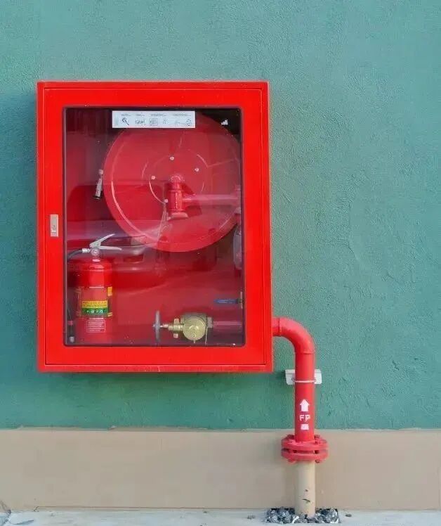

说了规范,那设备也很重要,就比如消火栓。

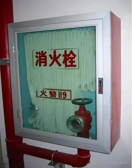

消火栓也叫消防栓,是固定在墙面的消防设施, 主要作用是控制可燃物、隔绝助燃物、消除着火源。
消火栓主要由“栓口”和“箱体”两部分组成。按照箱体厚度分为薄型箱体(160mm厚)和标准箱体(240mm厚)两种类型。常见的箱体规格主要有4种形式:800mm × 650mm、1200mm × 700mm、1500mm× 700mm、1800mm× 700mm。这些箱体的规格以及布置位置直接影响装饰完成面的位置,所以,在前期核对建筑消火栓箱体的位置时,需要格外留意建筑图与装饰图完成面的冲突,因为消火栓与墙面装饰完成面尺寸发生冲突的情况非常常见。
消火栓不像其他设备可以后期规范,它在空间中是不能挪动的,所以会影响咱们的设计方案的规划,接下来说下消防栓的布置规范:

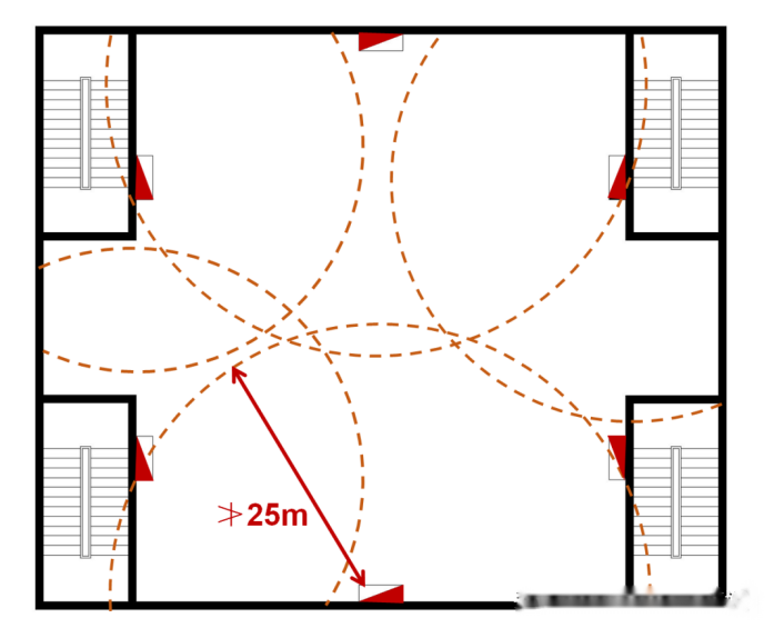

消火栓保护半径
消火栓保护半径决定了空间中会出现几个消火栓。
它的保护半径为25m,并且在空间里必须有2个消防栓能够同时达到一个位置(防止出现问题不能用)。
环境比较恶劣,取值会降低一点,最低情况下也会取22m半径来计算。
消火栓安装要求

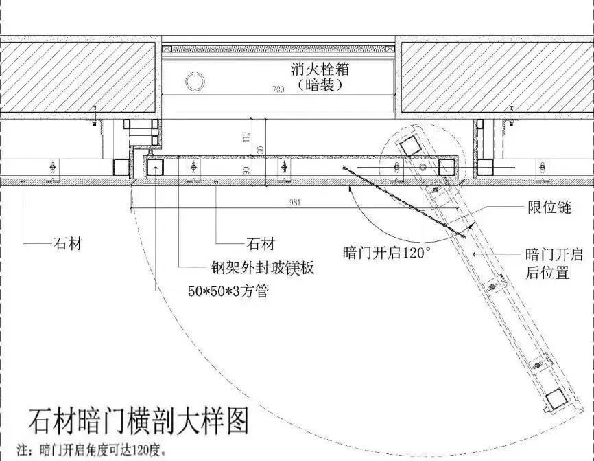

a、开门要见栓
栓口不能放在门的铰链一侧,一定要放在门的开启的一侧。
放铰链一侧不利于消防队员及时拿取扑救。
b、开门角度越大越好
防火规范门的开启角度要≥120°,更严格的要求门要打开到160°。

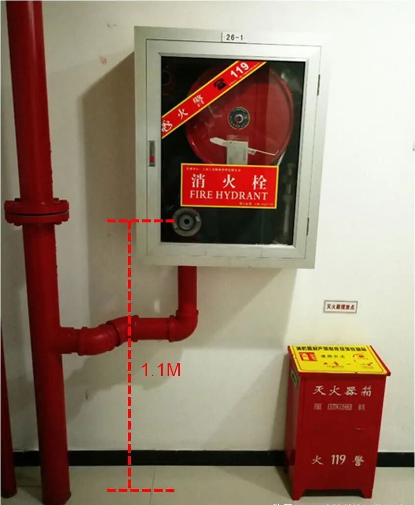

c、消防栓的安装高度
市面上消防栓种类大小比较多,安装高度主要是看栓口高度,规范要求栓口中心线高度离地面要求在1100mm。
对箱体离地高度没约束,普遍认为离地200~300mm就可以了。

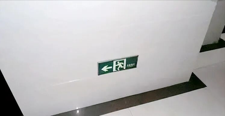

4 疏散指示的布置要求

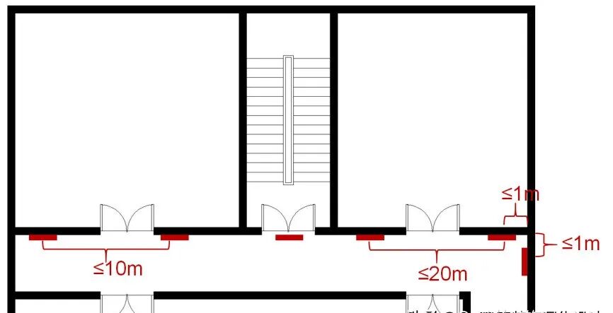

疏散指示的设置要求可以分墙面和地面2个部分。
疏散指示在墙面上的水平距离
  • 袋形走道(我们常说的尽头路):间距≤10m
  • 一般走道:间距≤20m
  • 拐角区域:离开墙面1m
疏散指示在地面上的距离
地面疏散指示分为通电型和蓄光型。
通电型疏散标志要求5m间距内需设置一个,而蓄光自发光型标志则是≤3m的间距需设置一个。
ps:通电型疏散标志,需要通电后才能工作,通电后LED灯就发亮。
蓄光型疏散标志是无需通电的,只需在光线下照射十几分钟就能蓄光,在黑暗的环境下可以持续发光12h以上。
