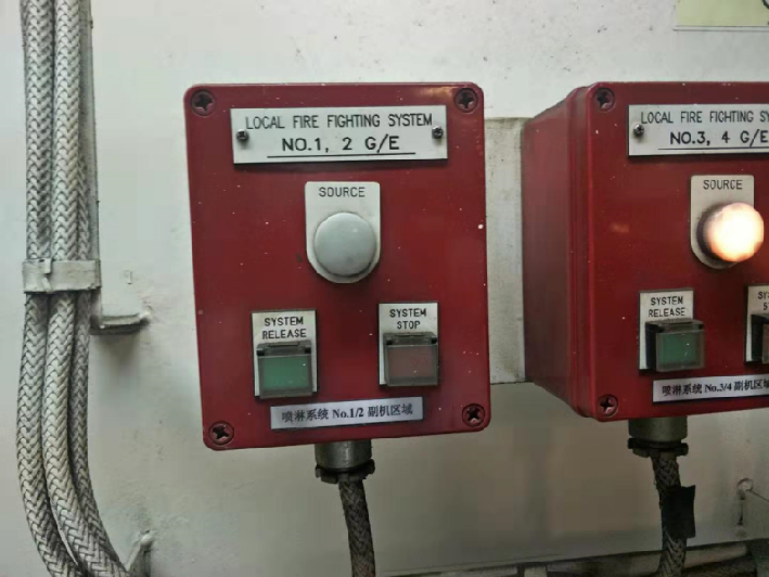

固定式局部使用水雾灭火系统维护保养
一、水雾喷淋装置需要测试哪些?
1、在自动状态下模拟测试,检查该区域喷头能否正常喷出水雾。
2、测试每个区域的手动/遥控释放按钮功能是否正常,该区域喷头能否正常喷出水雾。
3、该装置每个区域声光报警、延伸面板、机舱集中监控装置报警是否正常。
4、测试淡水舱低位报警是否正常。

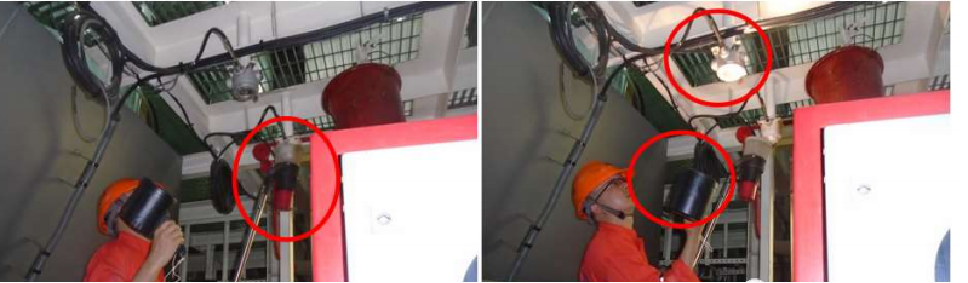

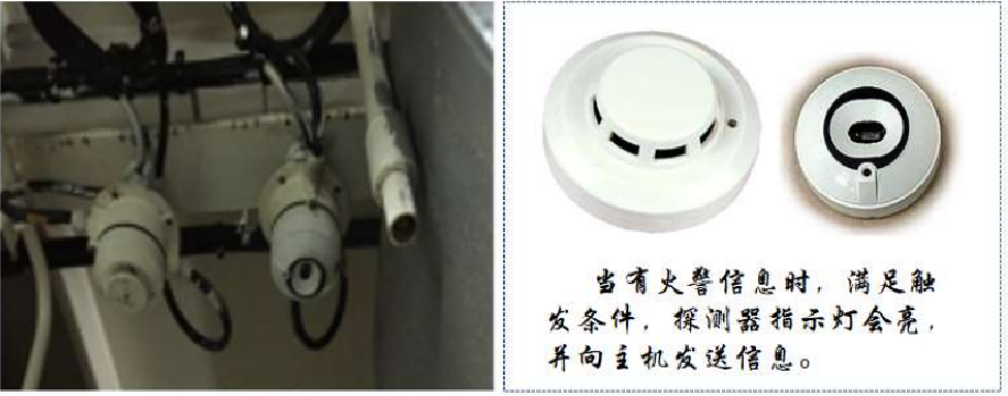

 当其中一个探测器被触发激活时,声光报警器发出报警后,当该区域另外一个探测器同时也被激活,水雾喷淋系统自动起动并在该区域释放水雾。
注意:要检查其他几个区域喷头是否有漏水,漏水则说明漏水区域的分区阀有故障。

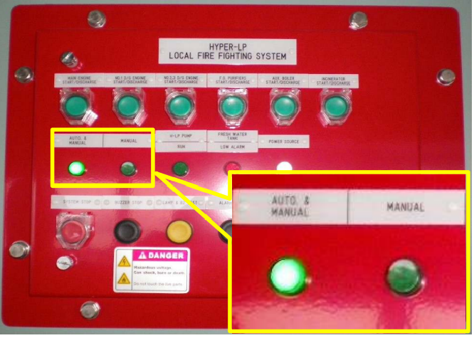

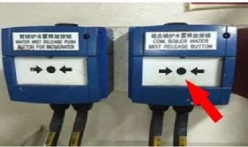

四、本地释放按钮/遥控释放测试

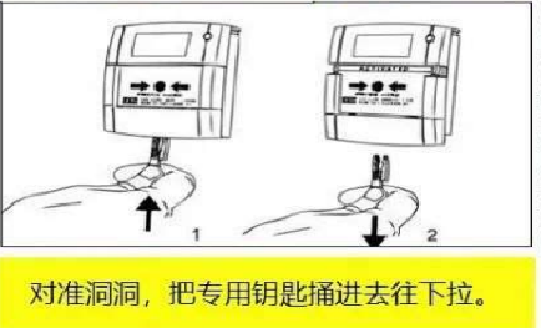

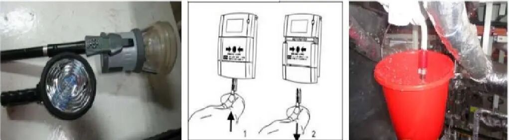

(1)本地释放按钮测试
释放按钮及专用钥匙
(2)自动释放灭火
每一个被保护的区域上方都配备了一个感烟探测器和一个火焰探测器,当只有其中一个探测器被触发激活时,声光报警器发出相应的报警,但当该区域内另外一个探测器同时也被激活,水雾喷淋系统就会被激活自动启动向该保护区域释放水雾

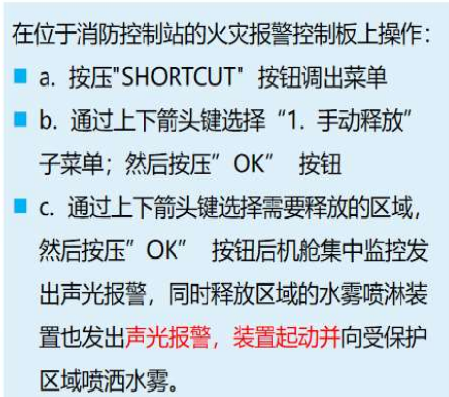

(3)消防站遥控释放
不同的船舶,设备不一样,见本船操作说明。

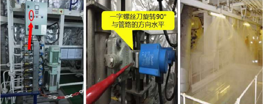

在自动、本地等方式都无法启动装置时,进行应急操作:1.先手动启动水雾喷淋水泵;2.找到着火对应区域的电磁阀,用工具把旋钮旋转90度与管路的方向水平。

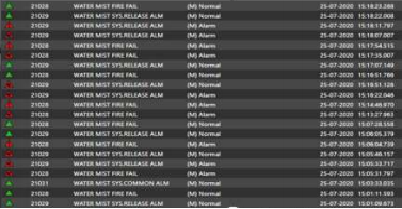

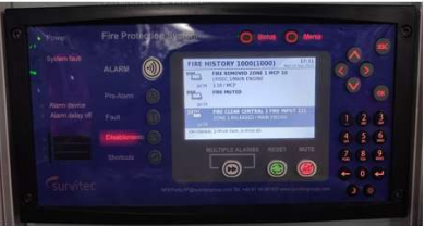

六、检查报警记录
注意:1、水雾喷淋装置在自动释放、本地释消防站遥控释放时,机舱集中监控会发出声光报警,释放区域区域也会发出该系统的独立声光报警,水泵启动并开启相对应电磁阀经管路和喷嘴向该区域受保护设备喷洒水雾。2、应急释放时,当装置打在手动状态,机舱集中监控会水雾喷淋装置故障报警,手动启动泵,手动打开电磁阀,手动释放水雾,机舱集中监控不会发出报警,释放区域的水雾喷淋装置独立的声光报警装置也不会发出报警。

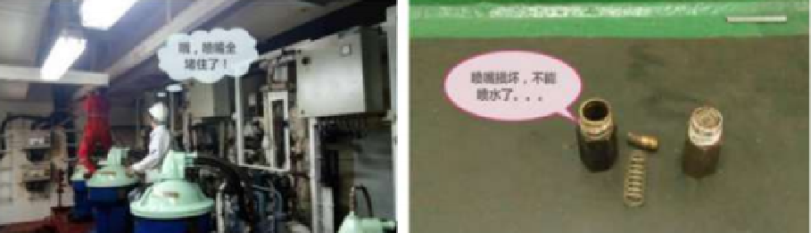

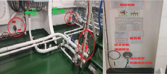

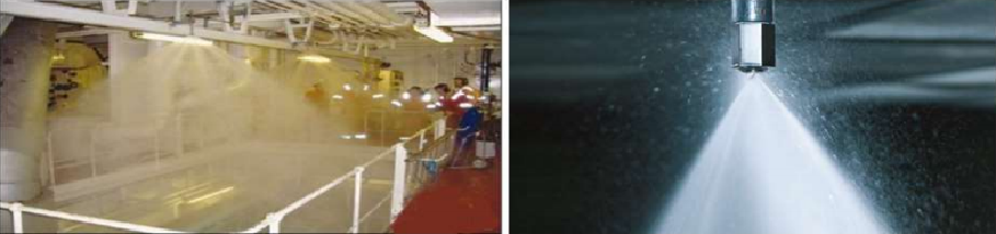

 七、喷头检查
注意:每个喷头前都有漉网,很容易被锈渣堵塞,检查试验区域每个喷头能否正常喷射。以及其他区域的喷头是否有漏水现象,漏水则说明该区域的电磁阀关不死或故障。

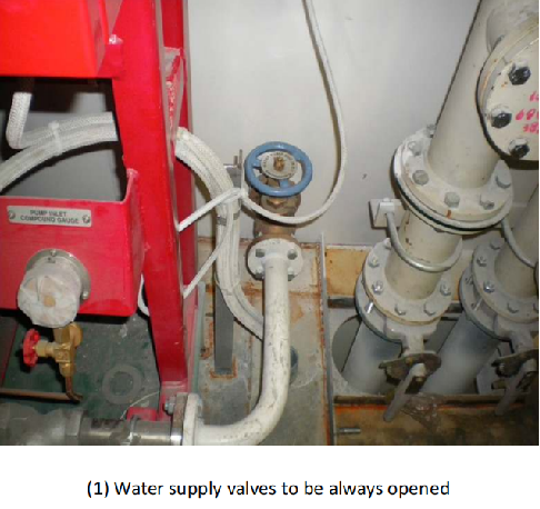

八、淡水舱及其附属设备维护保养重点
1、最低水位线   ;2、低位报警探头测试;3、淡水舱到水泵的阀常开。
MSC.1-Circ.1387(对2014年7月1日及以后建造的船舶适用)里明确规定最低水位线包含的水量能供装置运行为20分钟。
建议:存在吃水差以及舱底污泥等,实际工作中,最低水位线较低的船舶时刻保持到远大于最低水位线的位置。

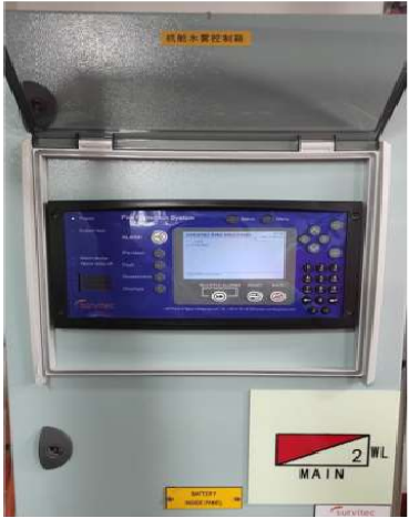

3.系统控制箱是否有故障显示?
4.对控制站的控制箱外部进行检査,看其外部是否清洁状况良好?
5.系统启动时,在消防控制站和机舱控制室及驾驶室是否发出视觉报警和清晰的听觉报警?
6.具有自动释放功能的系统控制箱应处于AUTO状态?
7.控制箱上各个指示灯与相关按钮、仪表指示是否工作正常,声光报警系统是否正常?
