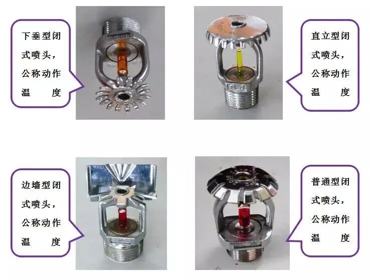

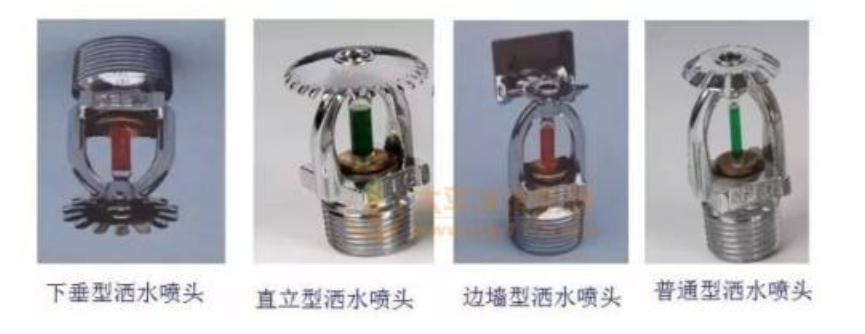

常见喷淋头类型有:下垂型、直立型、普通型与边墙型。

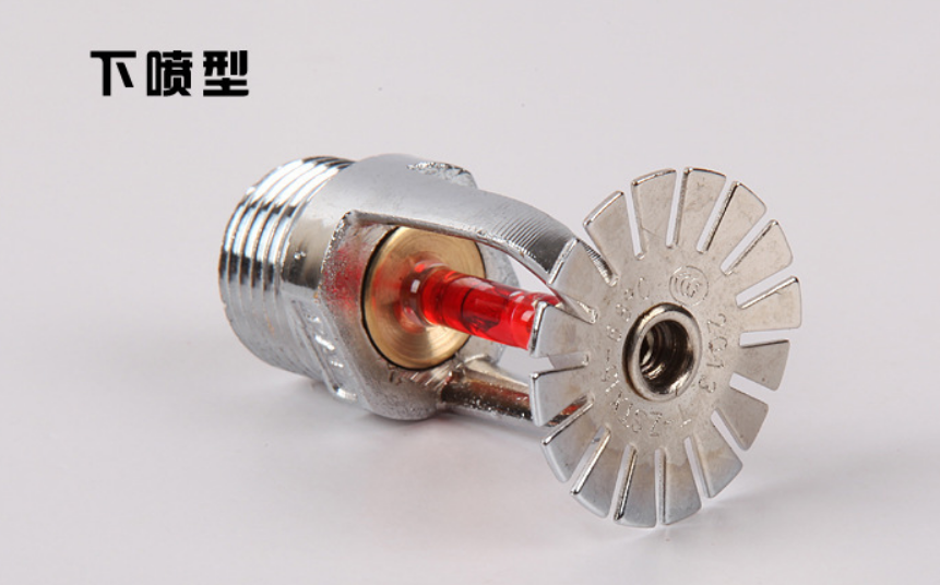

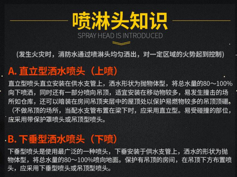

下垂型:
下垂型喷头是使用最广泛的一种喷头,下垂安装于供水支管上,洒水的形状为抛物体型,将总水量的80~100%喷向地面。保护有吊顶的房间,在吊顶下方布置喷头,应采用下垂型喷头或吊顶型喷头。
下垂型(下喷型)玻璃球洒水喷头

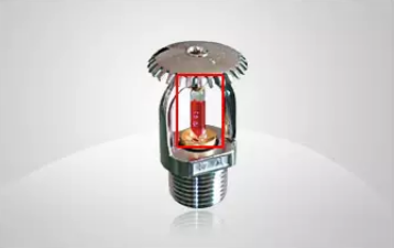

直立型:
直立型喷头直立安装在供水支管上,洒水形状为抛物体型,将总水量的80~100%向下喷洒,同时还有一部分喷向吊顶,适宜安装在移动物较多,易发生撞击的场所如仓库,还可以暗装在房间吊顶夹层中的屋顶处以保护易燃物较多的吊顶顶硼。(不做吊顶的场所,当配水支管布置在梁下时,应采用直立型。易受碰撞的部位,应采用带保护罩喷头或吊顶型喷头)。
直立型喷淋头    ↑
普通型:
普通型洒水喷头既可直接安装,又可下垂安装于喷水管网上,将总水量的40%-60%向下喷洒,较大部分喷向吊顶。适用于餐厅、商店、仓库、地下车库等场所。(普通型用的较少)。

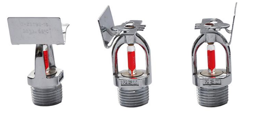

边墙型:
边墙型洒水靠墙安装,适宜于空间布管较难的场所安装,主要用于办公室、门厅、休息室、走廊、客房等建筑物的轻危险部位。顶板为水平面的轻危险级、中危险级I级居室和办公室,可采用边墙型喷头。
边墙型洒水喷头

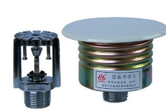

隐蔽式喷淋:
隐蔽式喷淋适用于高档酒店、住宅、剧院等需要保证天花平整整洁效果的地方。
隐蔽式喷淋的盖子是用易熔金属焊接在螺纹上的,熔化点是57度。因此在发生火灾时,温度上升先使盖子脱落,温度再上升至68度时(一般的喷淋头),玻璃管爆裂,水流喷出。因此隐蔽式喷头最忌讳的是盖子上沾上涂料和油漆,这样的话会引起动作失灵。

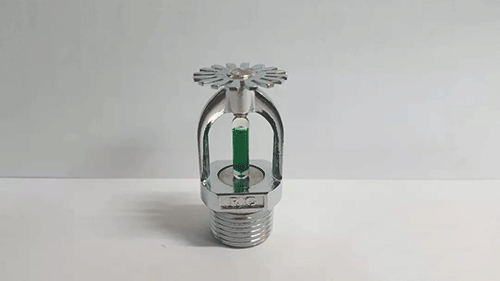

如何正确识别消防喷淋头?

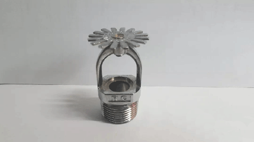

1、判断是闭式喷头还是开式喷头
中间部分能不能用右手食指捅过去,如果能捅过去就是开式,如果捅不过去就是闭式

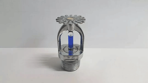

2、判断是易熔元件喷头还是玻璃球喷头
如果是闭式喷淋,查看您用手指捅不过去的地方是玻璃球的还是易熔元件的

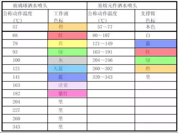

3、查看喷淋头的公称动作温度和色标
洒水喷头公称动作温度  ↑
  1. 图片图片图片
    注:表示在不同的使用环境条件下,闭式洒水喷头在不同温度范围内启动的名义动作温度。

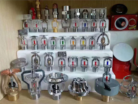

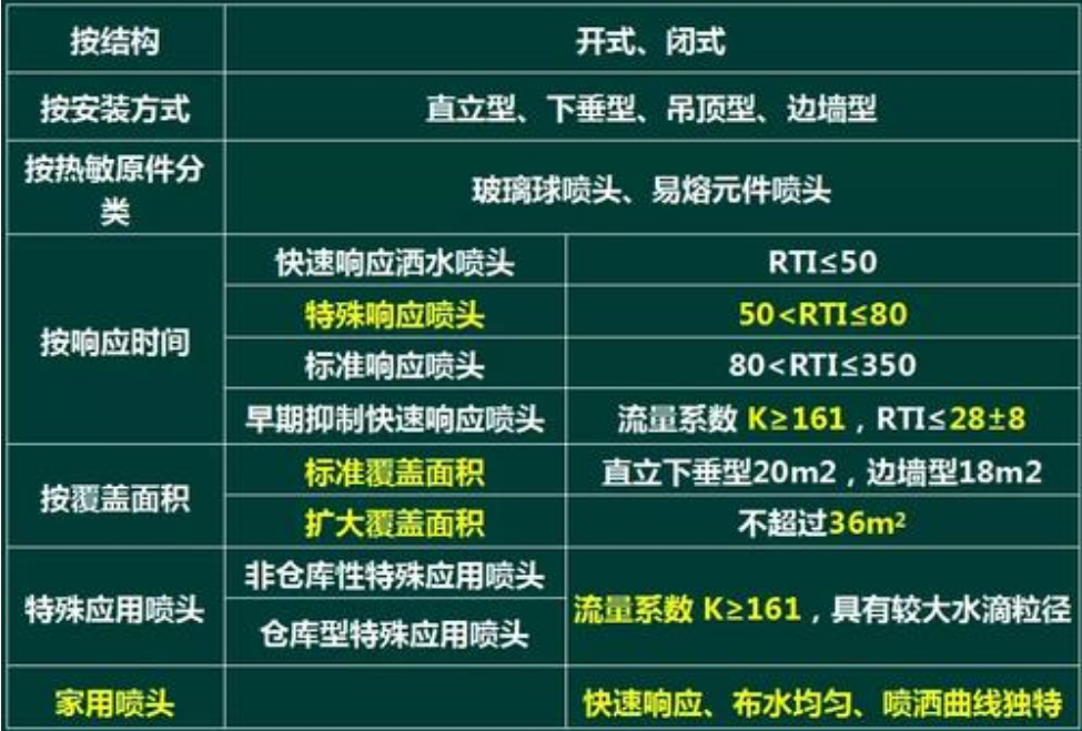

一、自动洒水喷头的分类:
1、按结构分类:开式喷头、闭式喷头
2、根据热敏感元件分类:易熔元件喷头、玻璃球喷头
3、根据安装位置和水的分布分类:直立型喷头、下垂型喷头、边墙型喷头、普通型喷头(通用型喷头)
4、按喷头灵敏度分类:快速响应喷头、特殊响应喷头、标准响应喷头
2、闭式喷头公称动作温度
橙:57℃ 红:68℃ 黄:79℃ 绿:93℃ 蓝:141℃

实操考核要点掌握:橙、红、黄、绿四种玻璃球洒水喷头的公称动作温度。
