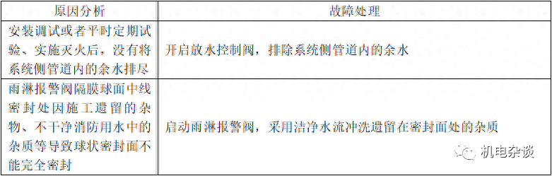

1.长期无故报警

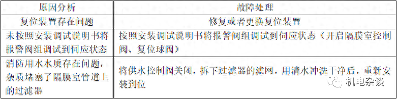

3.雨淋报警阀不能进入伺应状态

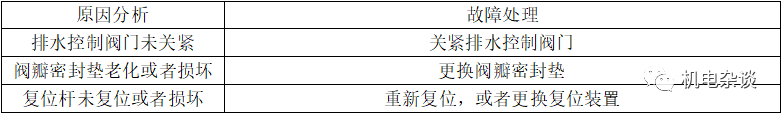

5.自动滴水阀漏水
6.复位装置不能复位

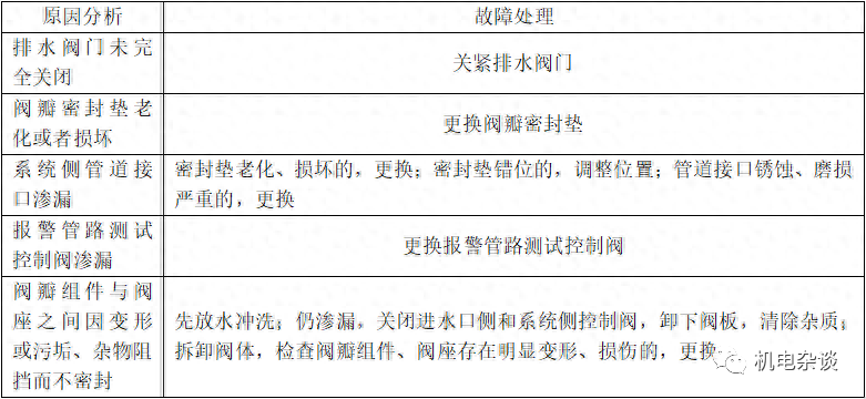

1.报警阀组漏水

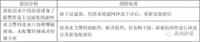

2.报警阀启动后报警管路不排水

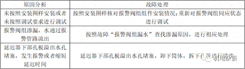

3.报警管路误报警

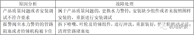

4.水力警铃工作不正常(不响、响度不够、不能持续报警)

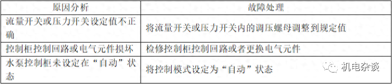

5.开启测试阀,消防水泵不能正常启动

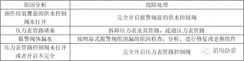

(三)预作用装置常见故障分析、处理
1.压力表读数不在正常范围

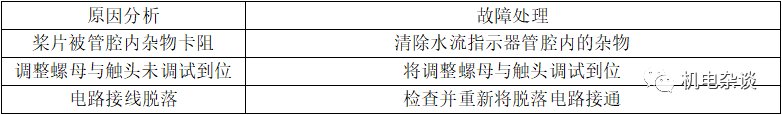

(四)水流指示器
水流指示器故障表现为打开末端试水装置,达到规定流量时水流指示器不动作,或者关闭末端试水装置后,水流指示器反馈信号仍然显示为动作信号。
