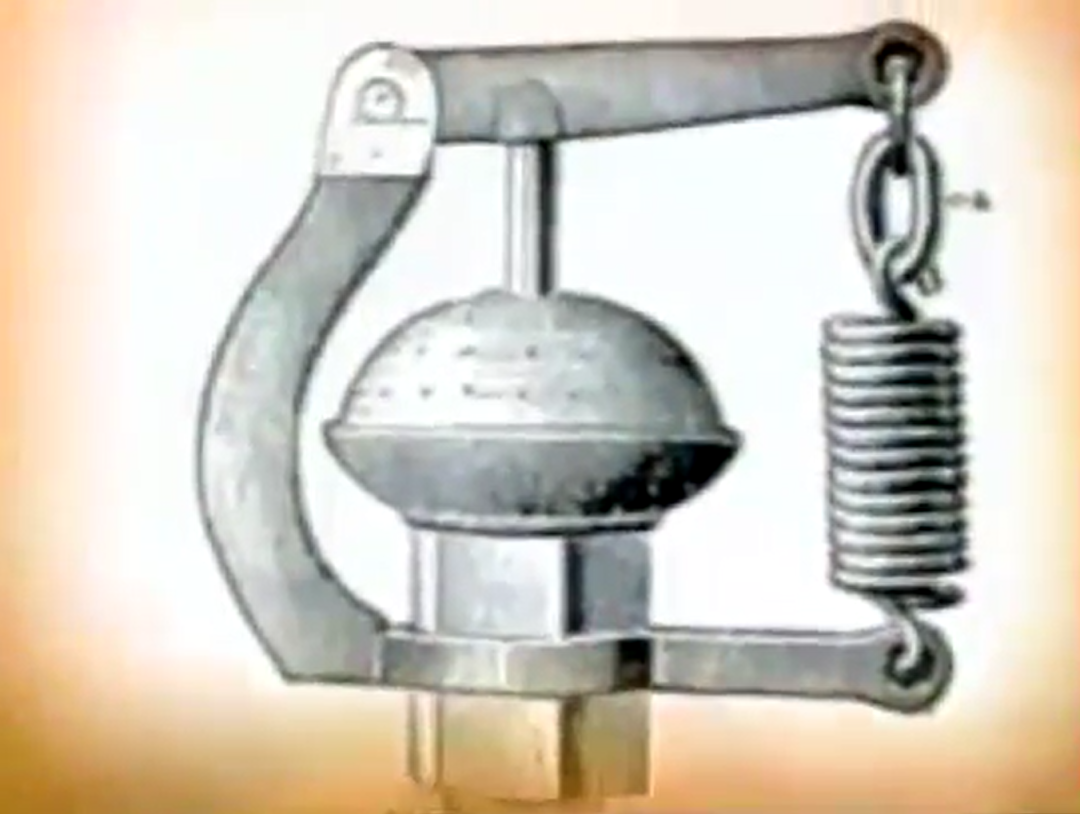

在19世纪中期,终于发明出了自动洒水喷头,但当时的产品还是较笨重,并且灵敏度也并不是很高,虽然很快就被改进后的新产品所代替,但是还是为现代消防技术的发展做出了巨大的贡献。
19世纪末,制造出了现代洒水喷头,其利用了杠杆原理,分别使用金属膜片和玻璃球将水封住,其结构原理也一直沿用至今。

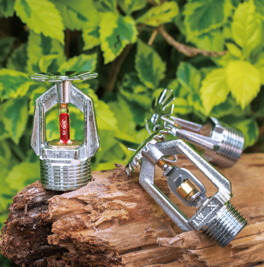

消防喷淋头有分4种

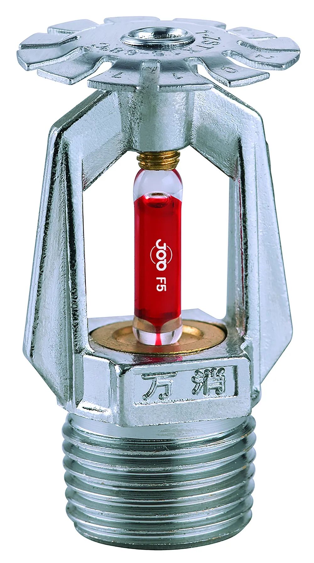

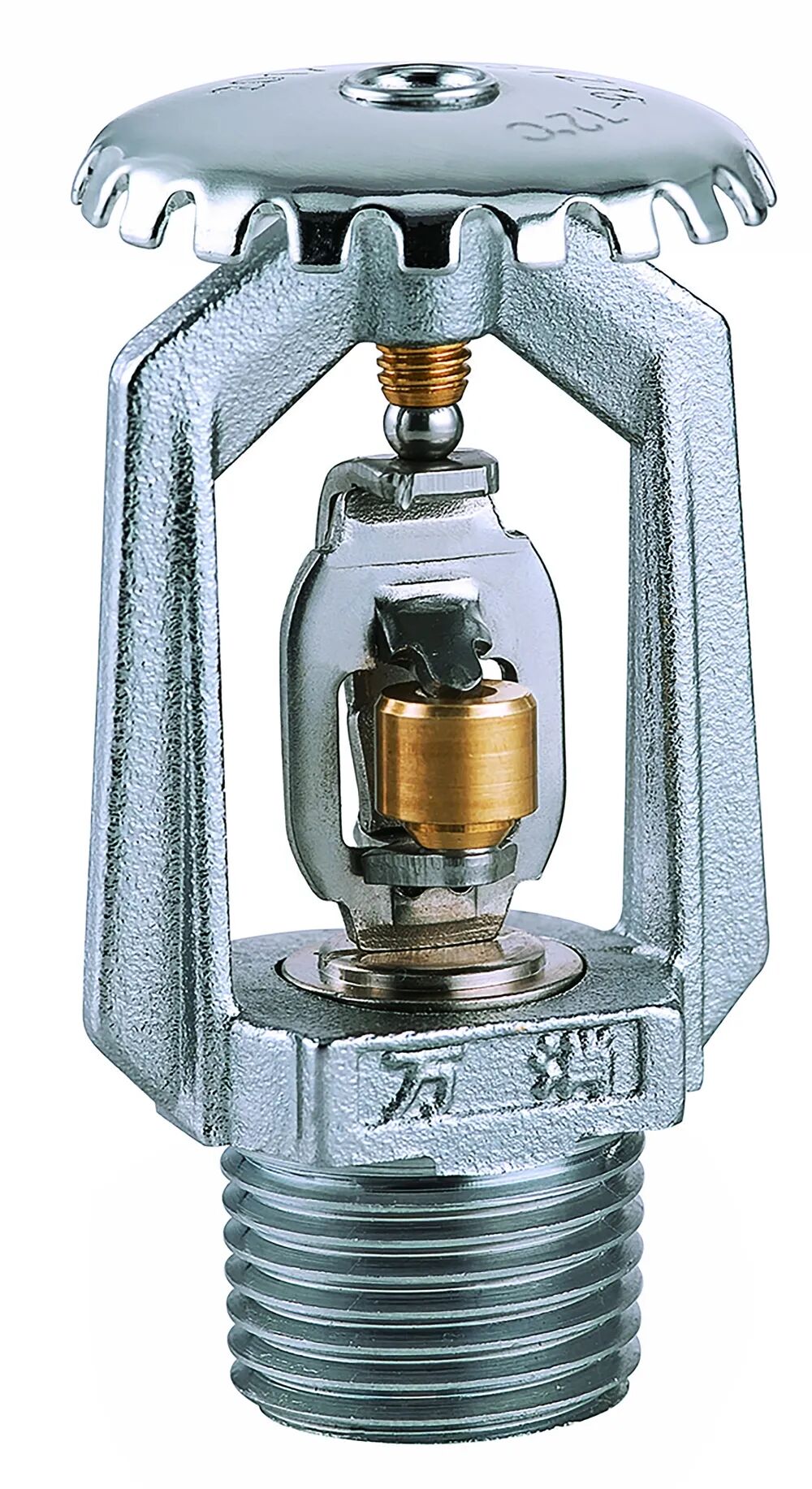

下垂型喷头
直立型喷头
边墙型喷头
D1
下垂型喷头
是使用最广泛的一种喷头,下垂安装于供水支管上,洒水的形状为抛物体型,将总水量的80~100%喷向地面。主要用于不需要装饰的场所,如车间、仓库、停车库、厨房等地。

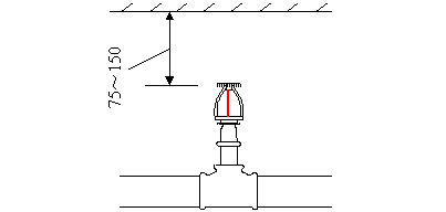

直立型喷头
顾名思义,直立型的喷头是直立安装的,水流向上冲向溅水盘的喷头。安装它时,需注意距楼板顶部距离按规范要求为75mm-150mm。

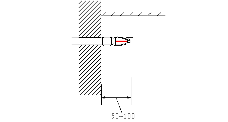

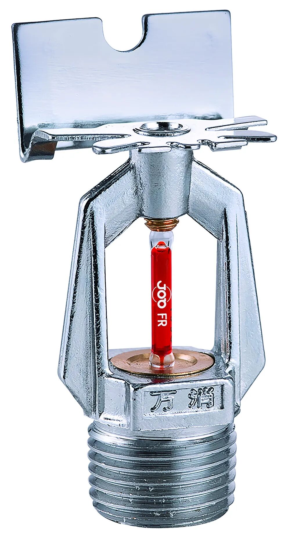

边墙型喷头
靠墙安装,适宜于空间布管较难的场所安装,主要用于办公室、门厅、休息室、走廊客房等建筑物的轻危险部位。

1、直立型喷头安装距楼板顶部距离为规范要求为75mm-150mm。

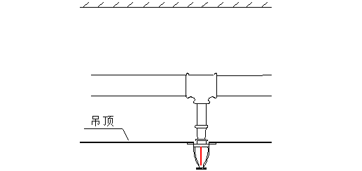

2、有吊顶的下垂型喷头安装喷头根部应与吊顶平齐,为避免定位不准,可在吊顶龙骨标高确定后再安装下喷支管;下喷头与三通之间的短管长度不宜超过150mm。
3、边墙型喷头安装离墙距离为50-100mm。
4、无吊顶时设置上喷头;有吊顶时设置下喷头,当吊顶上方闷顶的净空高度超过800mm,且其内部有可燃物时,要求设置上喷头;喷头在系统冲洗试压合格后安装。

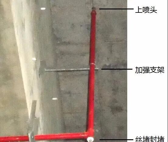

5、当喷淋支管高度大于1000mm时,应设横向加强支架。
6、当不确定装修方案是否有吊顶时可预留三通口,丝堵封堵。

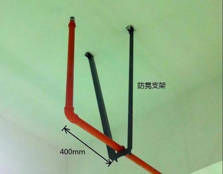

7、喷淋管道末端应采用梯形防晃支架。
8、末端支架与喷头之间的距离为400mm。

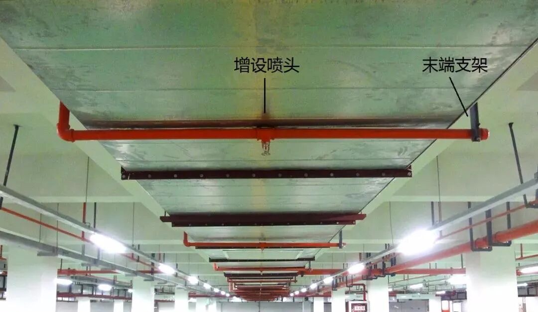

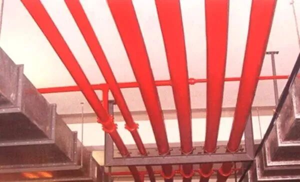

9、当梁、通风管道、排管、桥架宽度大于1.2m时,增设的喷头应安装在其腹面以下部位。
10、风管下喷头吊架应采取管道延长至风管另外一端边缘,并在延伸管道末端设置吊架。
11、喷淋管道安装应主管在下。
12、喷淋管支管在主管上方,朝主管方向形成坡度,便于系统维护泄水。
