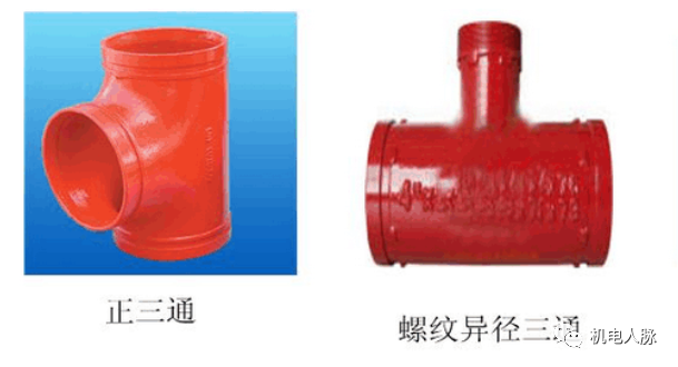

首先解释一下两个连接的概念:

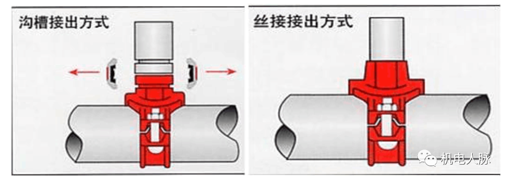

机械三通连接:要先在钢管上用开孔机开孔,然后将机械三通卡入孔洞,孔四周由密封圈沿管壁密封。机械三通分丝接和沟槽式两种。
沟槽三通连接:是采用专门的沟槽三通标准连接件连接,不在管道上开口。

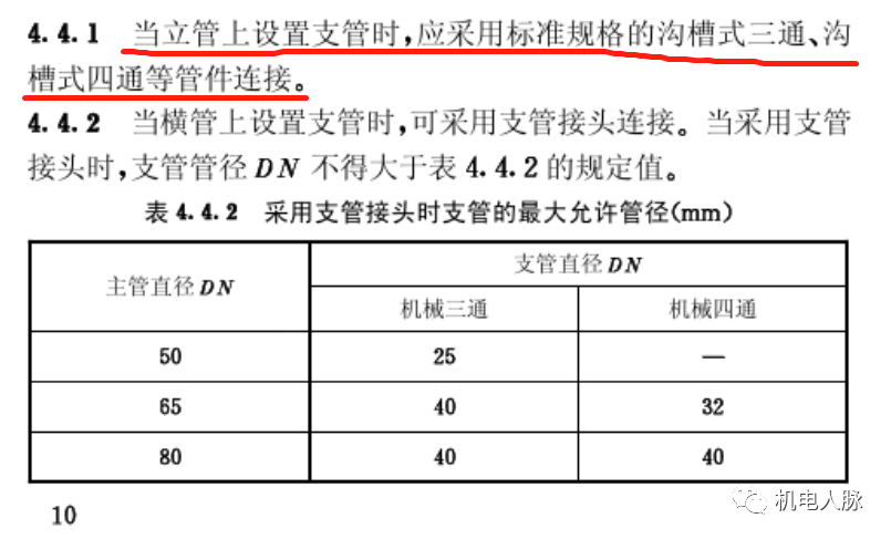

CECS1512003《沟槽式连接管道工程技术规程》第4.4.1条:
这条可以看出,只要采用沟槽式连接都应该遵循,而且在自喷和消火栓相关规范上也明确了相关连接的要求,如下:

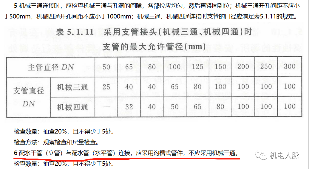

GB50261-2017《 自动喷水灭火系统施工及验收规范》5.1.11,第6条:

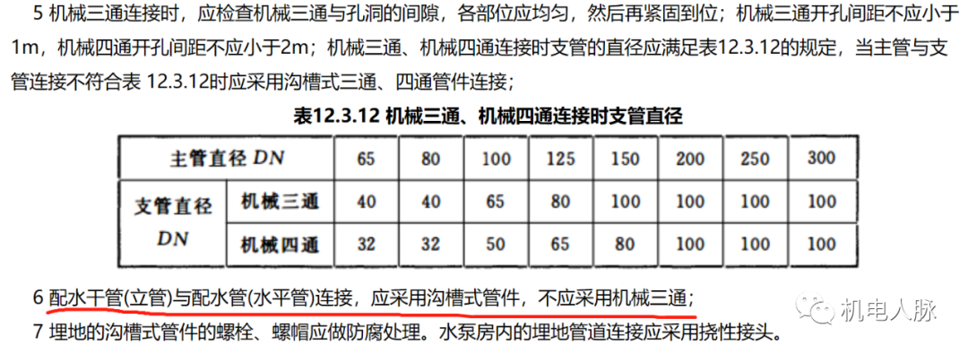

GB50974-2014《消防给水及消火栓系统技术规范》12.3.12,第6条:
注意,强调的是竖干管(立管)和支管的连接方式,横干管和支管的连接没有相关要求,但对支管管径有要求。
通过群内讨论知道,有些地方对此条(竖干管与支管的连接)把控的比较严格,必须执行,有些地方没有相关要求,机械三通在项目中的做法较多,因为施工更方便、造价更低。
一般设计说明不会特别明确,小编认为,既然规范有明确规定了,还是应按规范执行,至于有些地方没有提出,可能是验收时经验不足或没有特别注意而已,施工单位认为消防不提即不必须执行,不过如果后期验收提出相关要求,拆改起来工作量还是蛮大的,影响工程质量及工期,还可能造成可能的变更追加。
