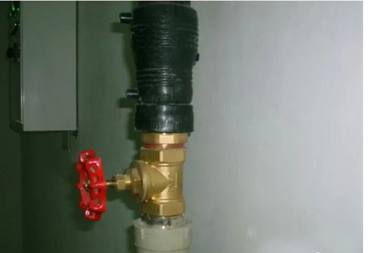

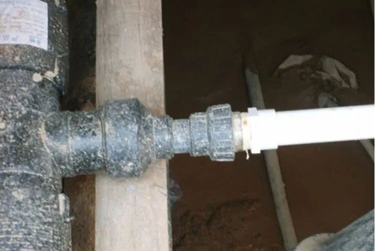

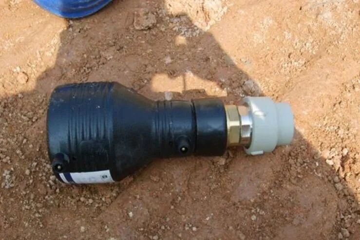

PPR与PE管道连接

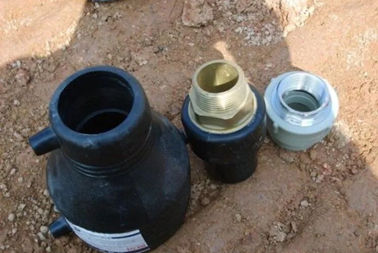

PE管道与PPR连接,黑色部分是PE变径弯头前面接PE管道,黄色的部分后接PPR管道
上图分解,黑色的配件为外螺纹直接,一边与PE热熔连接,一边螺纹连接

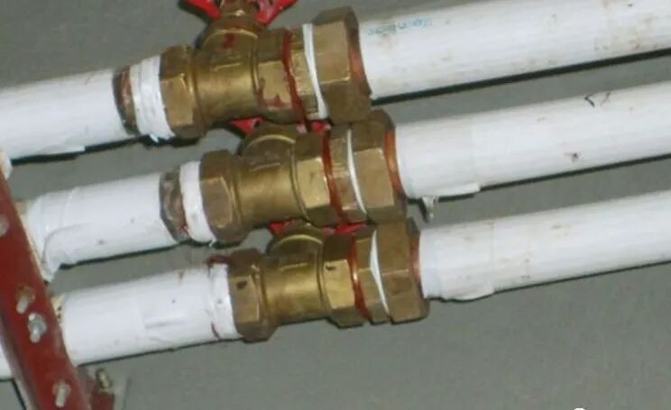

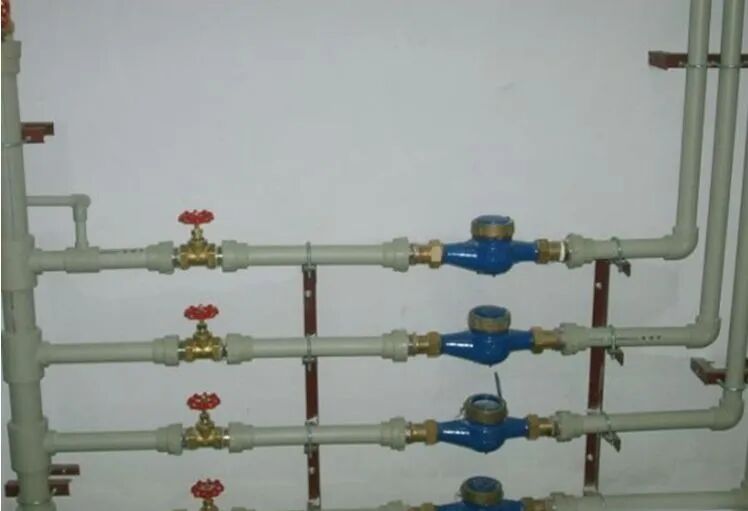

阀门上方为PE管道DN50,下方为PPR管道,中间通过一个阀门连接,采用的配件均为两个外螺纹直接

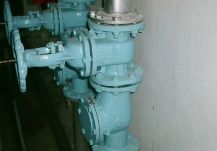

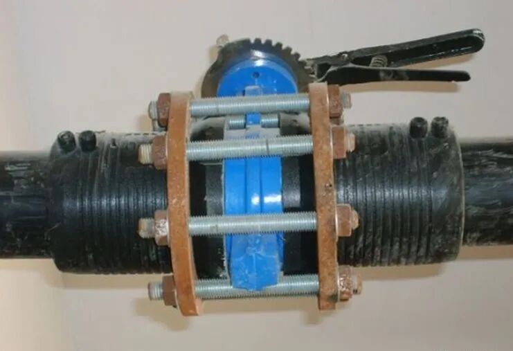

PE与法兰阀门连接,使用管径较大的管道连接,法兰两边可连接两种不同的管道,或同种管道
PE与UPVC管道连接,所用的配件与图2相似

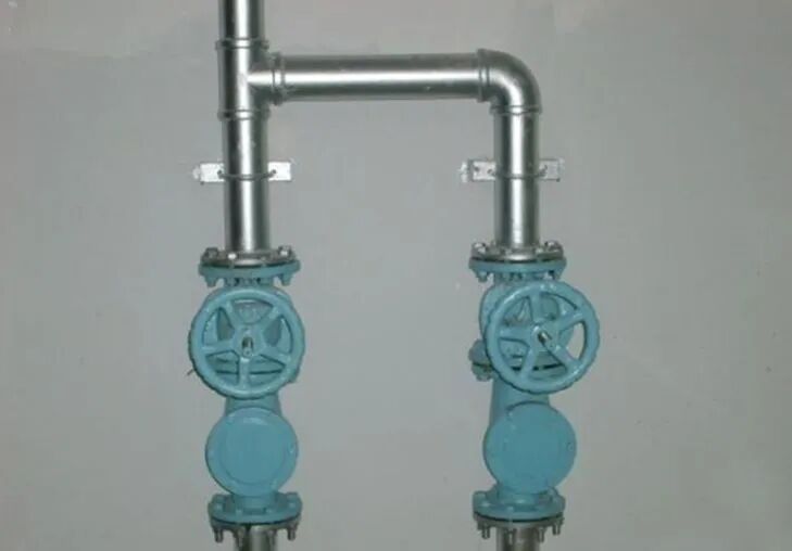

镀锌钢塑管与阀门连接
镀锌钢塑管与阀门连接
上图局部放大,闸阀与止回阀连接

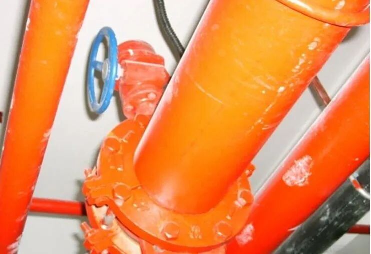

消防信号阀与DN150镀锌钢管连接

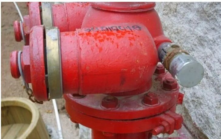

水泵接合器与消防管道采用法兰连接

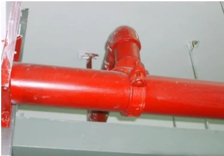

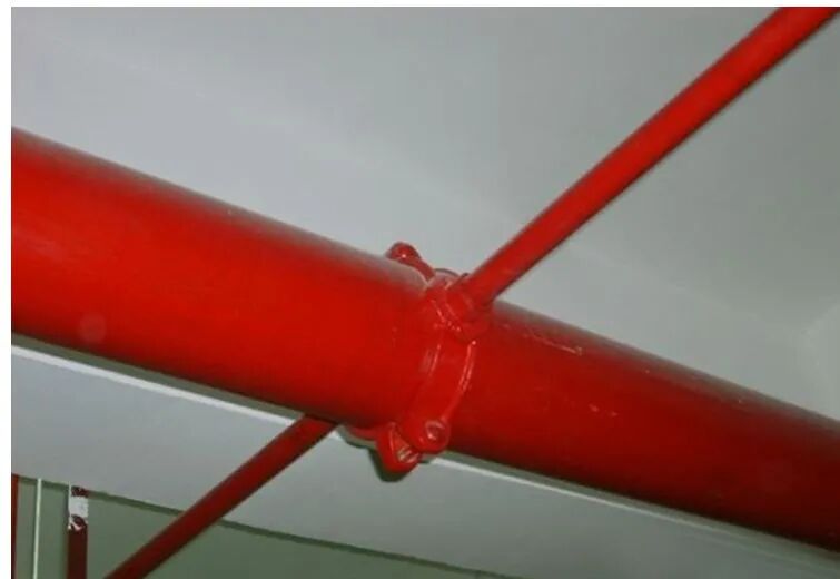

DN100的消火栓管用机械三通分支

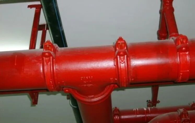

机械四通,DN150主管两边接喷淋支管

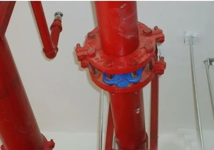

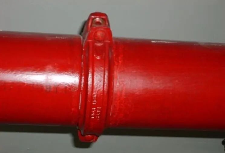

消防管道中大于100的管道采用沟槽配件(卡箍)连接
消防管道的卡箍连接
对夹式蝶阀与消防管道采用法兰连接
对夹式蝶阀与消防管道采用法兰连接

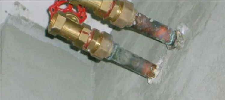

铜管与阀门连接,铜管一般采用焊接

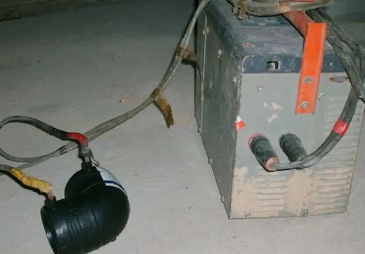

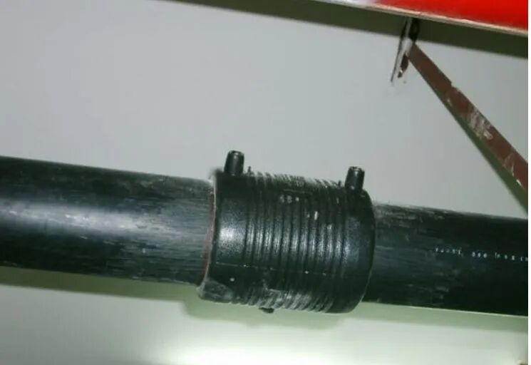

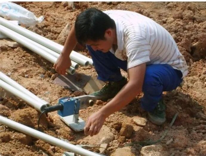

PE钢丝管网采用电容连接,图示电熔机
热熔机

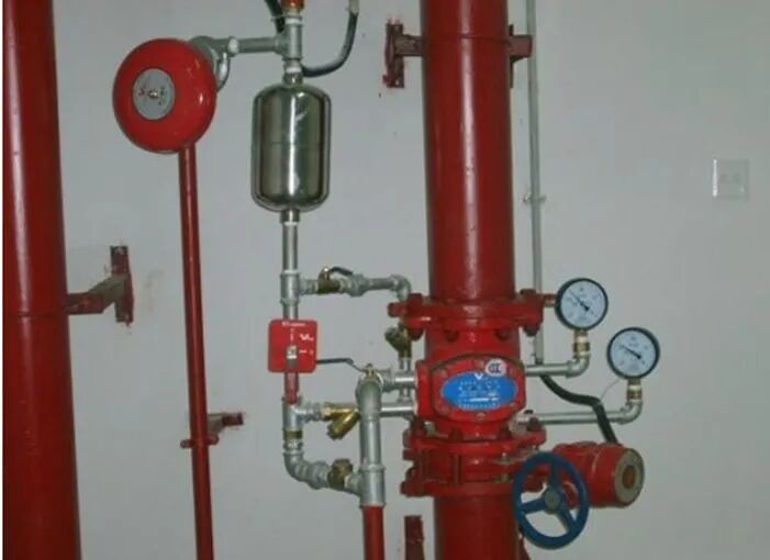

湿式报警阀连接

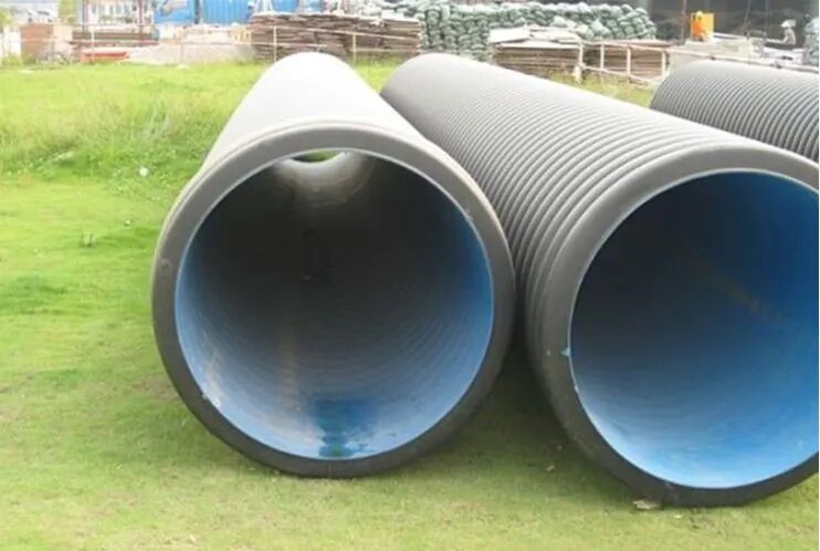

HPDE双壁波纹管,HPDE双壁波纹管采用橡胶圈连接,留意橡胶圈

八、铜管的连接 在建筑供水系统中使用铜管,其连接方式主要有卡套式和焊接两种。
(1)卡套式连接操作方便,简洁,选用正确的配件可以使连接处紧密,不会产生渗漏,并能承受足够的压力。
卡套式连接分为二种类型,非操作接头A型和可操作接头B型:
A型接头连接:安装过程包括选择符合管子规格的套管,按正确长度切割管子,除去所有毛刺,检查管端是否清洁以及有没有深的划痕或其他缺陷。如果管端是椭圆的,应用适宜的工具使之变圆,然后把管子插入套管直到不变到档圈,用手和一个扳手拧紧螺母直到压环夹紧管子,这时用手无法将套管上的螺母转动,现在用两个扳手再将螺帽拧紧到1/3到2/3圈。这样使压环咬入管子并使管子微小变形。
可操作接头B型:该接头可同时夹紧管子的内外表面,这样接头既可以支撑,又可以紧紧卡住铜管。 连接方法包括确认管子的规格和所使用的套管规格正确无误,然后用细齿锯将管子切割为所需长度,清洁内外的毛刺,将压紧螺母和压环套入管端,将相应的扩口工具或冲头敲入管端使管口扩大,然后将立体管正确地放入管端和套管中,拧紧压紧螺母。先用手拧,然后再用扳手拧紧一周左右,便可以制成一个牢固、严密的接头。
(2)焊接方式主要有二种,锡焊和铜焊 二者的区别主要在于使用的金属填料不同,焊药不同,应用的部位不同,使用焊接方式需要有专业 资 质的人员进行操作。
九、 沟槽式连接
9.1、 用钢管切割机将钢管按所需长度切割,切口应平整,切口处毛刺应用砂轮机磨平,使其端面平整光滑;
9.2、用专用滚槽机压槽。将需加工沟槽的钢管架设在滚槽机和滚槽机尾架上,用水平仪调整滚槽机尾架与滚槽机与钢管牌水平位置,将钢管端面与滚槽机槽轮挡板端面贴紧,即钢管与滚槽机槽轮挡板端面成900;压槽时应持续;
9.3 、检查橡胶密封圈是否匹配,涂润滑剂,并将其套在一根管段的末端,将对接的另一根管段套上,胶圈移至连接段中央;
9.4、将卡箍套在胶圈外,并将边缘卡入沟槽中;
9.5 、将带变形块的螺栓插入螺栓孔,并将螺母旋紧。

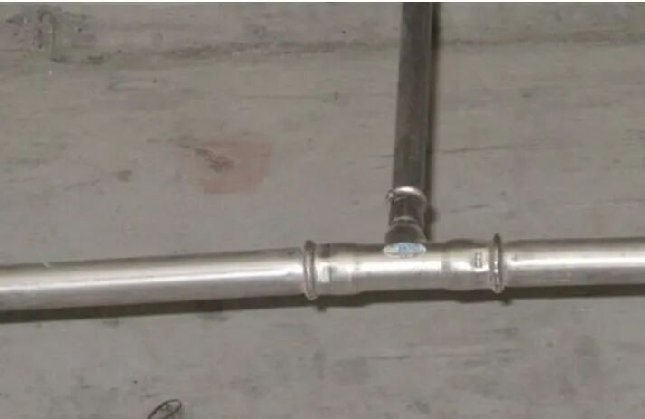

十一、薄壁不锈钢管
11.1 、卡箍连接 挤压连接的一种。借助专制的快速液压钳工具,用外力使不锈钢压紧圈变形,使其紧密地与钢管连接在一起;再套上橡胶密封圈,拧紧不锈钢螺母(上述橡胶密封圈、不锈钢螺母与管件出厂时已整体组装)与管件连接。适用于DN15、DN20。
11.2 、胀形连接 用专制的胀形器将薄壁不锈钢管内胀成一山形台凸缘,在凸缘一端套上橡胶密封圈,拧紧不锈钢螺母与管件连接。适用于DN25~DN50。
11.3 、橡胶密封圈 按输送介质的不同要求,选用硅橡胶、三元乙丙橡胶等材料密封圈,作为薄壁不锈钢管及管件之间连接的密封圈。
11.4、 氩弧焊连接(对接焊)连接DN(15-100) 两配管(或配管与管件)作环缝T1G焊接。
