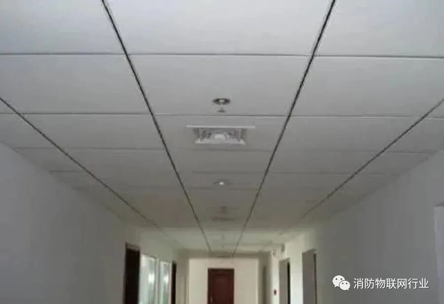

1)喷头应居中安装(与装饰吊顶排版配合),与灯、烟感等成行成线。

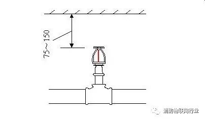

2)直立型、下垂型标准喷头溅水盘与顶板的距离为75~150mm。

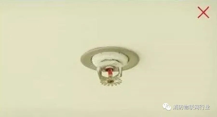

3)喷头装饰盖、罩应紧贴吊顶。

喷头与灯具、烟感、风口应该成排成线

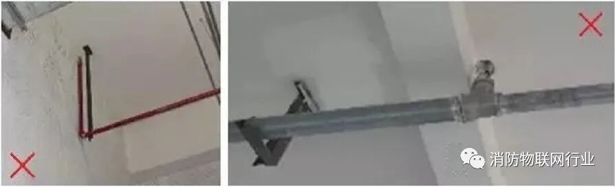

喷头安装长度过短/长
喷头安装离墙/梁太近

1)喷头安装前应与精装天花吊顶布置图对照,优化喷头安装点位,防止与烟感、灯具、喇叭等装置冲突。

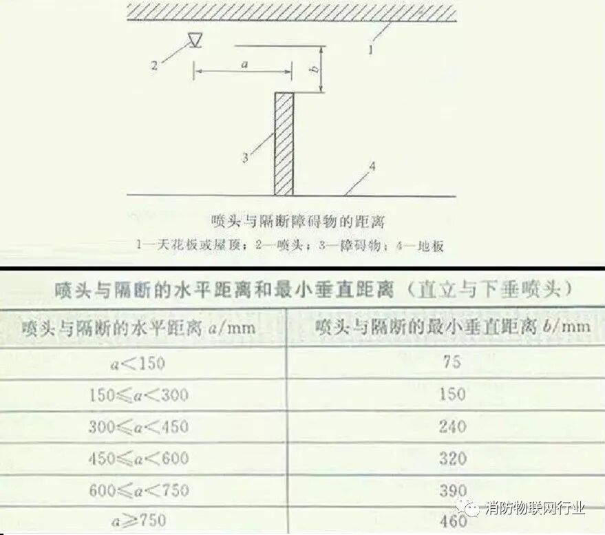

· 当喷头安装在不到顶的隔断附近时,喷头与隔断的水平距离和最小垂直距离应符合下表的规定:

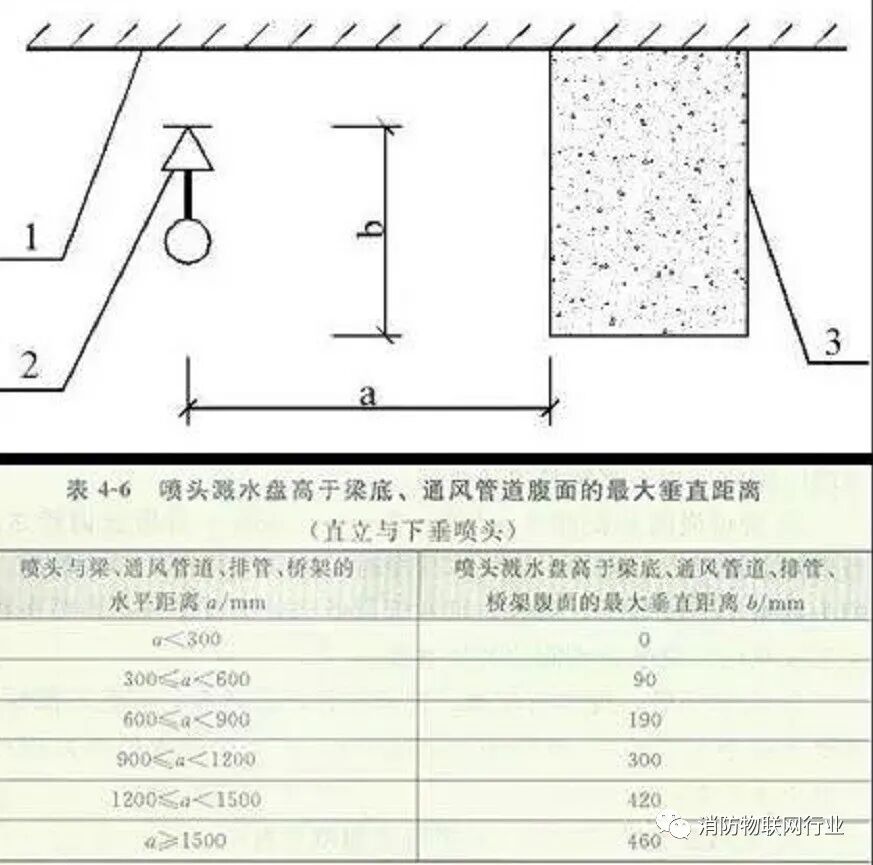

· 当喷头溅水盘高于附近梁底或宽度小于1.2m的风管、排管、桥架腹面时,喷头溅水盘高于梁底、风管、排管、桥架腹面的最大垂直距离应符合下表的规定:
· 当梁、风管、排管、桥架宽度大于1.2m时,增设的喷头应安装在其腹面以下部位。

直立型喷头安装距楼板顶部距离为规范要求为75mm-150mm。

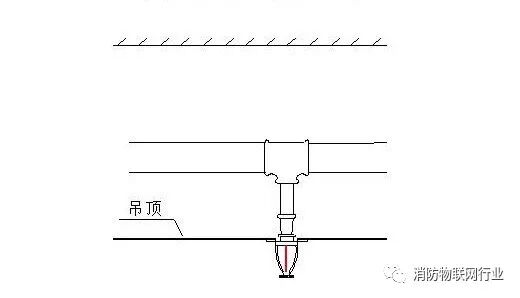

有吊顶的下垂型喷头安装喷头根部应与吊顶平齐,为避免定位不准,可在吊顶龙骨标高确定后再安装下喷支管;下喷头与三通之间的短管长度不宜超过150mm。

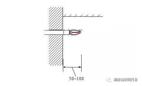

边墙型喷头安装离墙距离为50-100mm。

无吊顶时设置上喷头;有吊顶时设置下喷头,当吊顶上方闷顶的净空高度超过800mm,且其内部有可燃物时,要求设置上喷头;喷头在系统冲洗试压合格后安装。

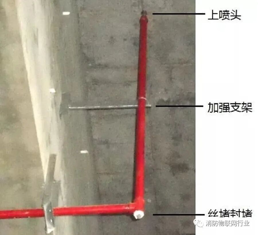

当喷淋支管高度大于1000mm时,应设横向加强支架。
6
当不确定装修方案是否有吊顶时可预留三通口,丝堵封堵。图片

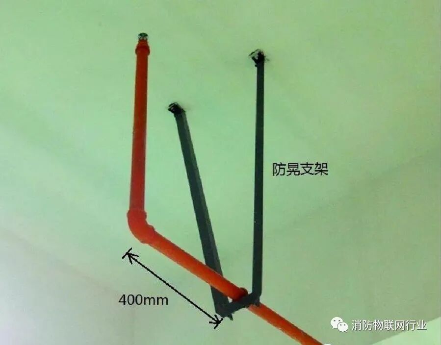

喷淋管道末端应采用梯形防晃支架。
8
末端支架与喷头之间的距离为400mm。图片

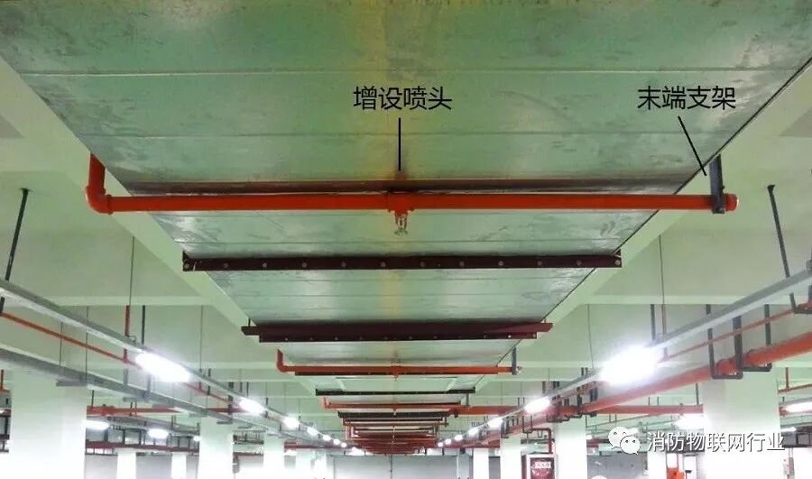

当梁、通风管道、排管、桥架宽度大于1.2m时,增设的喷头应安装在其腹面以下部位。
10

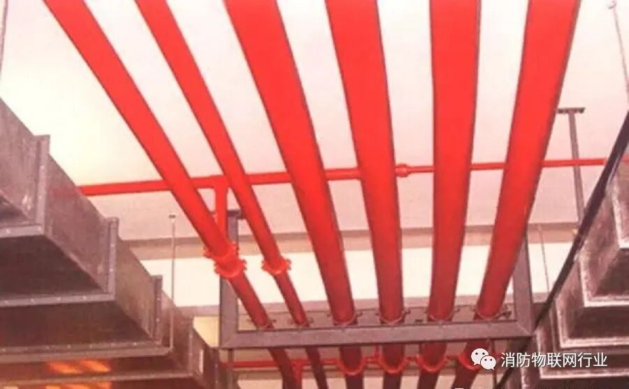

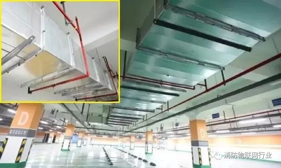

风管下喷头吊架应采取管道延长至风管另外一端边缘,并在延伸管道末端设置吊架。图片
