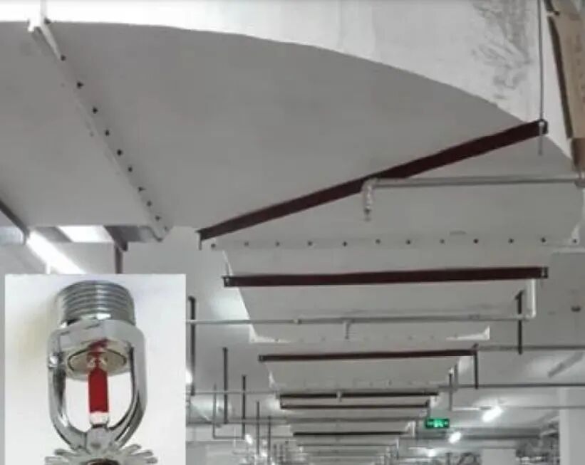

1上喷淋头安装做法
①、喷淋头安装定位应符合设计要求。
②、直立型上喷头安装距顶板间距为75~150mm。

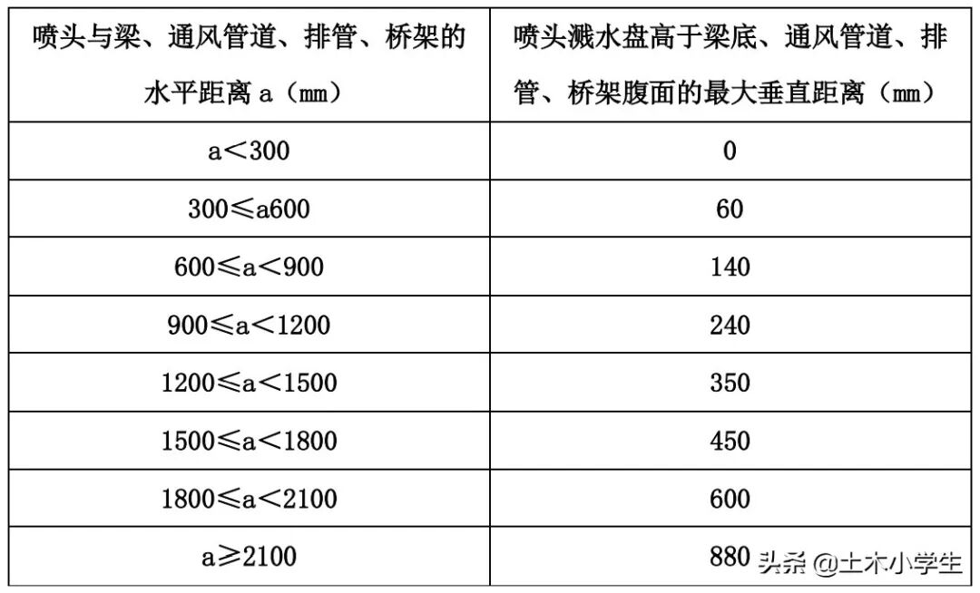

③、当喷头与梁、通风管道、桥架的位置冲突时,可按照规范要求调整喷头。

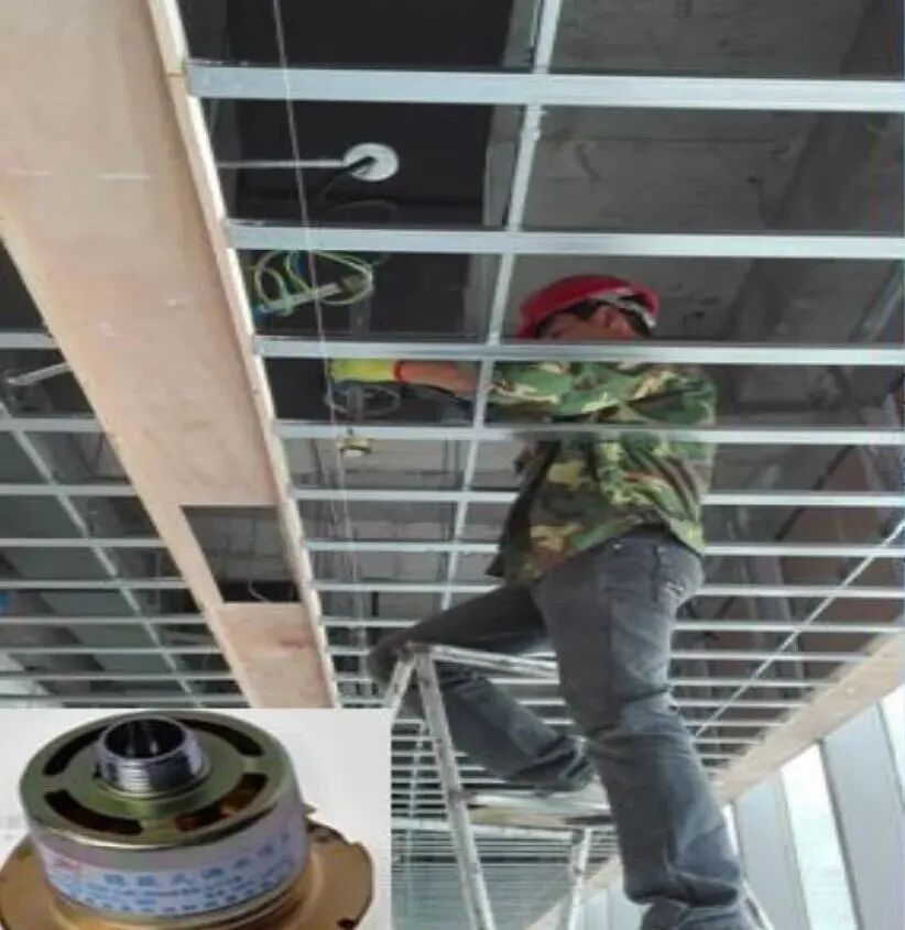

2下喷淋头安装做法(1)
①、直立型下喷淋头安装于设有吊顶部位,应在土建吊顶龙骨安装成型,具备安装条件后,根据吊顶龙骨确定喷头的高度,适当预留出吊顶封板的厚度。
②、喷头安装前,应考虑设有吊顶造型位置,不得与造型冲突,可根据现场实际适当调整避开造型。
③、下喷头安装与吊顶底面平,且装饰盖安装牢固、平整。

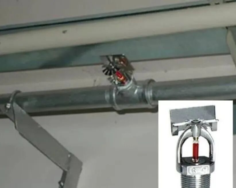

3下喷淋头安装做法(2)
①、当梁、通风管道、排管、桥架宽度大于1.2米时,增设的喷头应安装在其腹面以下部位。②、喷头安装部位应增设固定支架。
4隐蔽式喷淋头安装做法
①、直立型隐蔽型下喷淋头安装应在土建吊顶龙骨安装成型,具备安装条件后,根据吊顶龙骨确定喷头标高,最低点应凹进吊顶完成面10~15mm。
③、三个以上喷头安装应拉通线调整顺直、平整。

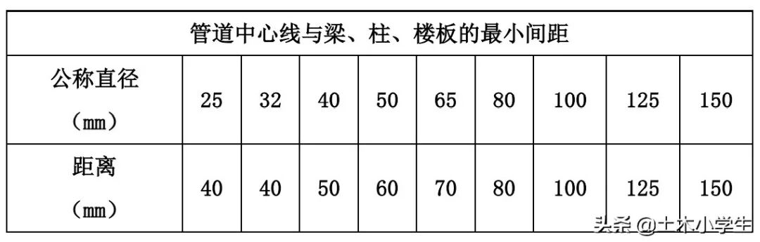

7喷淋头、支管与障碍物间距设置
①、喷淋头、减水盘及系统支管安装,距梁、柱、楼板、门窗等障碍物的最小距离应符合规范要求。

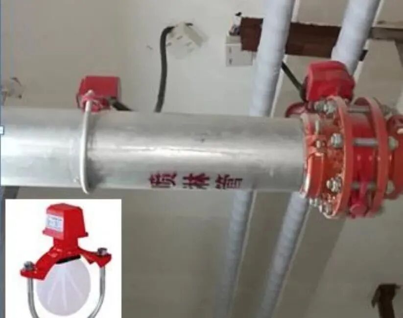

8水流指示器安装
①、水流指示器安装应在管道试压和冲洗后进行,水流指示器的规格型号应符合设计要求。②、水流指示器应安装在信号蝶阀后的管道上,之间的距离应不小于300mm。
③、水流指示器的电气元器件部位应竖直安装在水平管道上侧,其动作方向和水流方向一致。④、安装后的浆片、膜片应动作灵活,不应与管壁碰撞。

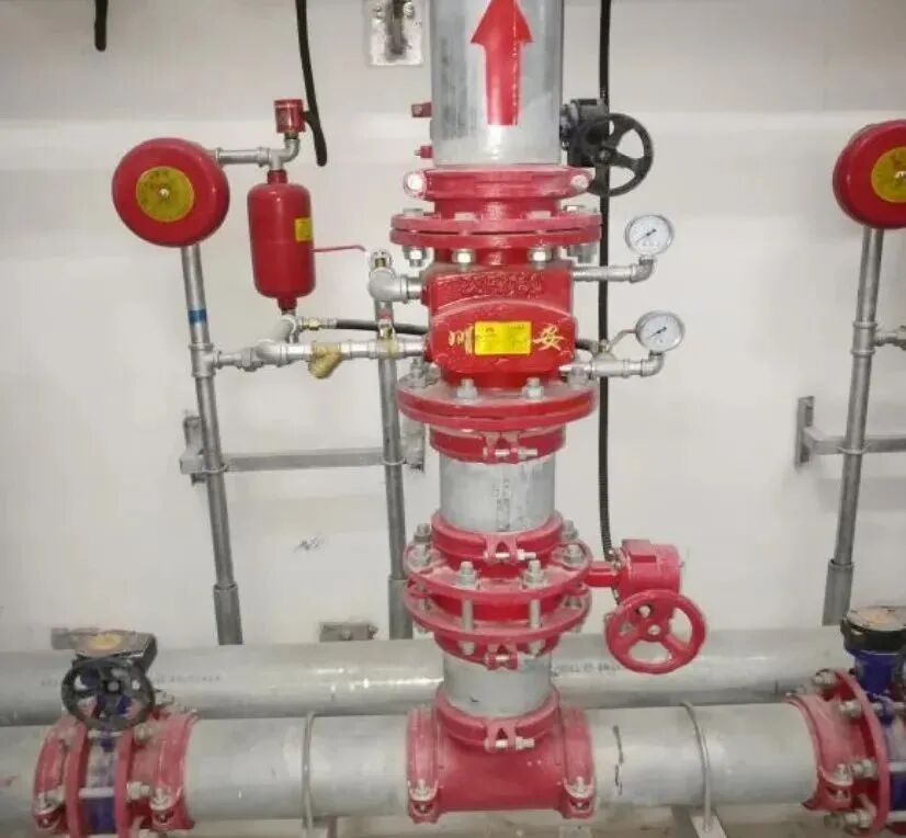

9报警阀组安装
①、报警阀安装应在供水管网试压、冲洗合格后安进行,应安装水源控制阀、报警阀,然后再进行辅助配水点与干管连接。应与配水干管水流方向一致。
②、报警阀组中心距完成地面安装高度为1.2米,两侧与墙的距离不小于0.5米,正面与墙的距离不小于1.2米,阀组凸出部位间距不得小于0.5米。
③、水源控制阀、试验阀及排水管应安装应便于操作得部位,且有明显开闭标志;压力表应安装在报警阀上便于观测的位置。
④、水力警铃应安装在公共通道或值班室附近的外墙上;水力警铃和报警阀的连接应采用热镀锌钢管,管径为DN20mm时,管道长度不得大于20m。

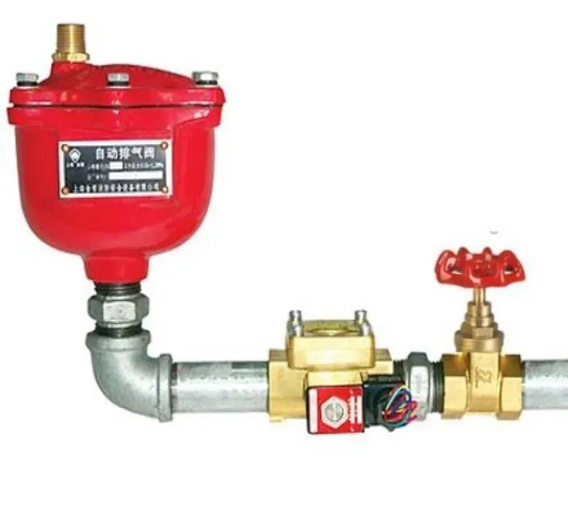

10快速排气阀安装做法
①、快速排气阀一般安装在系统最高点,且垂直安装。
②、快速排气阀前必须安装信号电磁阀,不得使用闸阀或球阀代替。

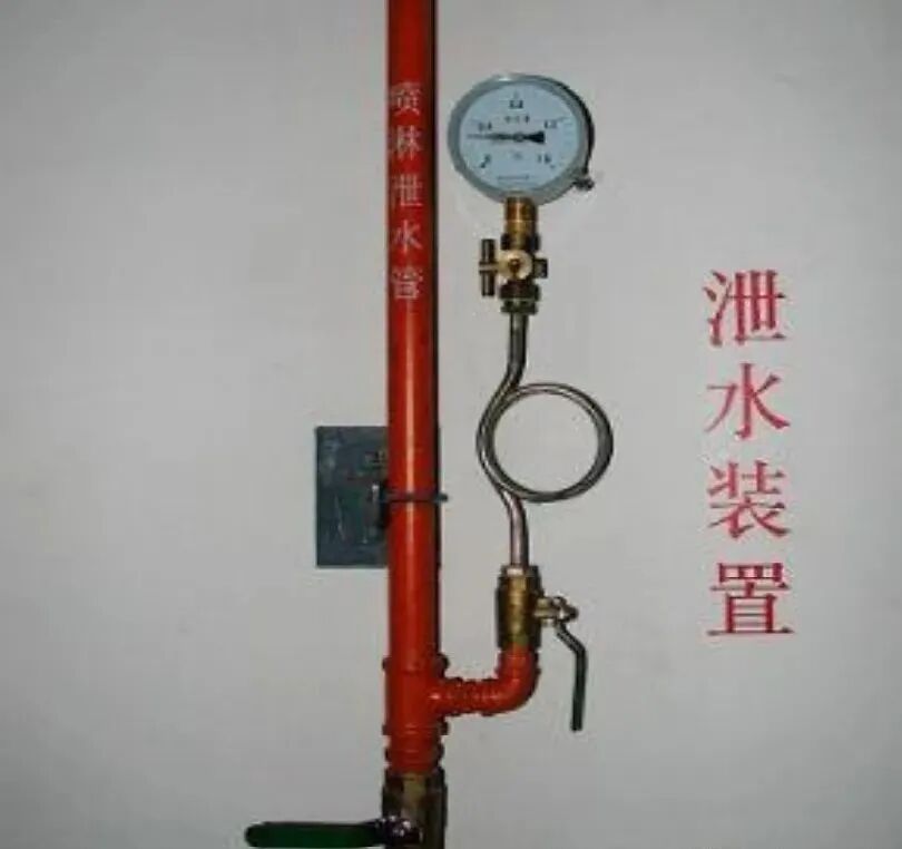

11喷淋末端泄水做法
①、末端试水装置和试水阀的安装位置应便于检查、试验、操作。
②、一般安装高度为1.8米,泄水管应接至附近排水沟或集水坑内。

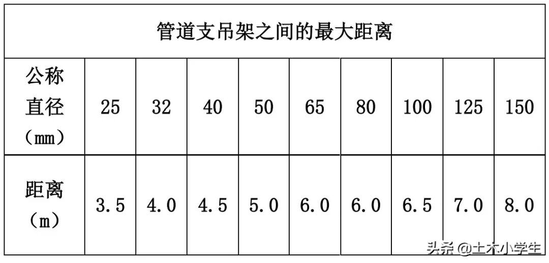

12管道支吊架间距设置,管道的支架、吊架、防晃支架的间距应符合规范要求。
