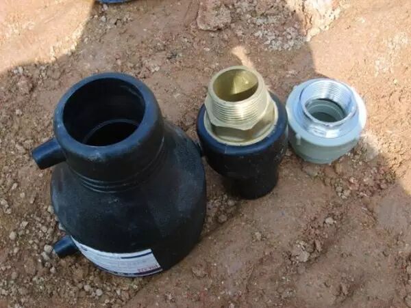

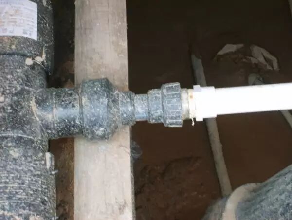

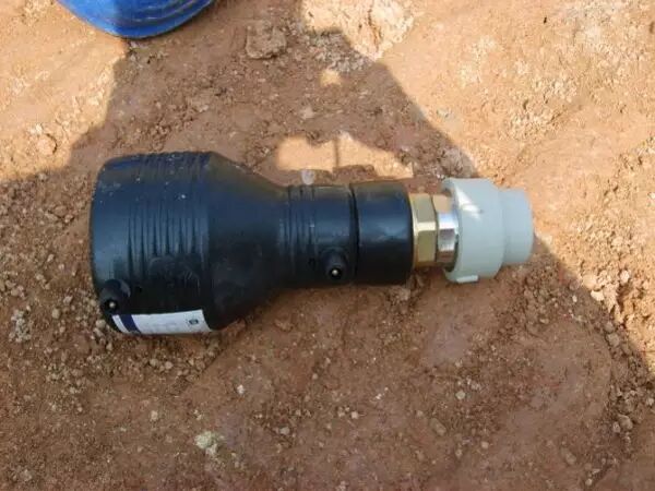

PPR与PE管道连接
PE管道与PPR连接,黑色部分是PE变径弯头前面接PE管道,黄色的部分后接PPR管道
上图分解,黑色的配件为外螺纹直接,一边与PE热熔连接,一边螺纹连接

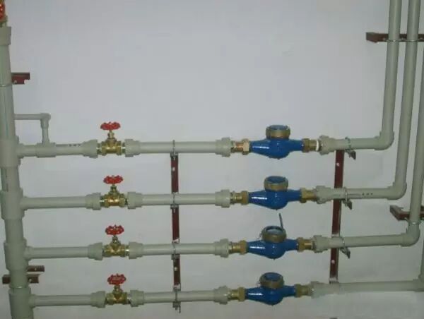

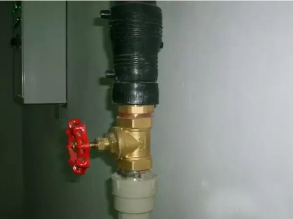

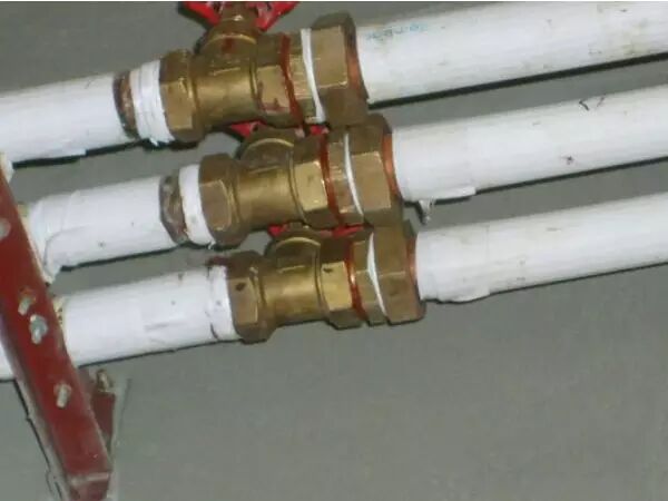

阀门上方为PE管道DN50,下方为PPR管道,中间通过一个阀门连接,采用的配件均为两个外螺纹直接
PE与法兰阀门连接,使用管径较大的管道连接,法兰两边可连接两种不同的管道,或同种管道
PE与UPVC管道连接,所用的配件与图2相似

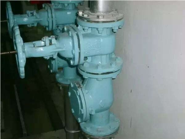

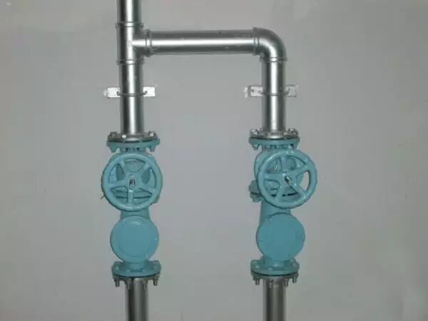

镀锌钢塑管与阀门连接
上图局部放大,闸阀与止回阀连接

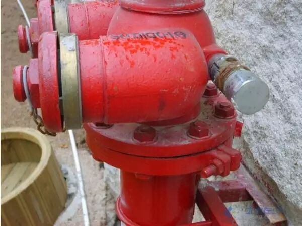

水泵接合器与消防管道采用法兰连接

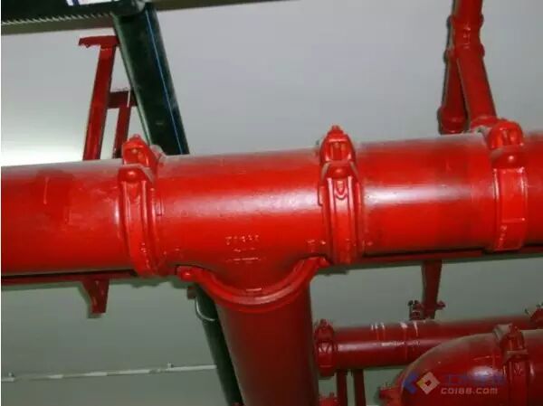

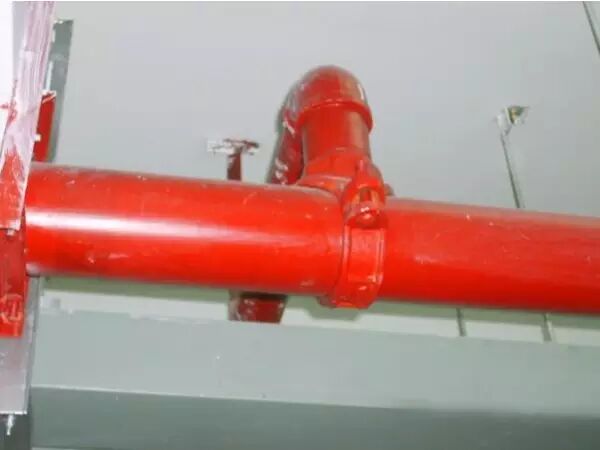

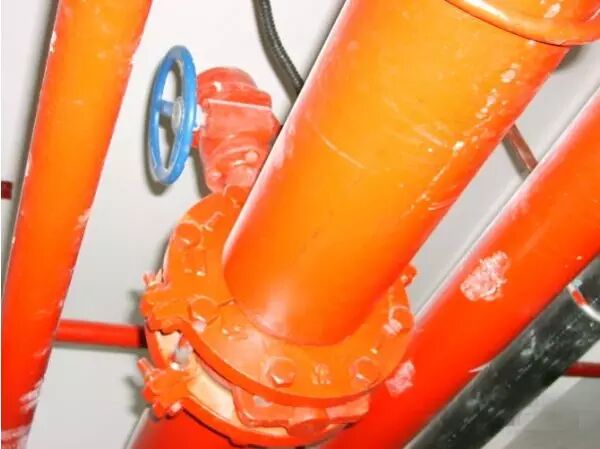

DN100的消火栓管用机械三通分支
机械四通,DN150主管两边接喷淋支管

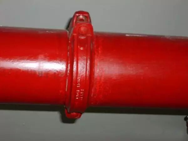

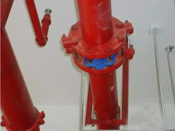

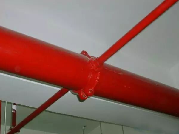

消防管道中大于100的管道采用沟槽配件(卡箍)连接
消防管道的卡箍连接

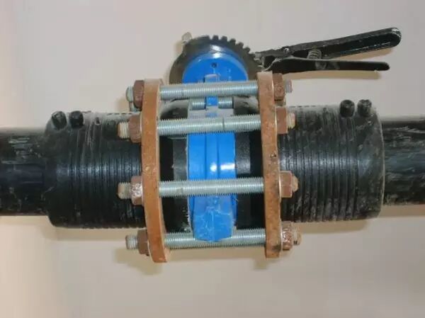

对夹式蝶阀与消防管道采用法兰连接

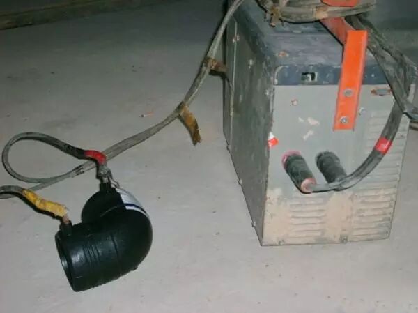

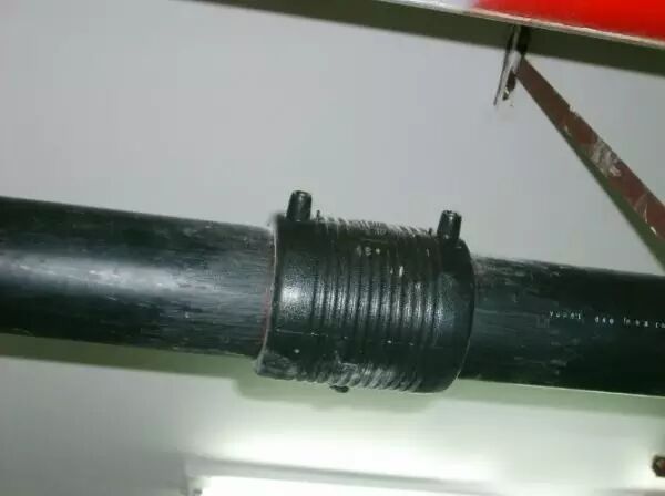

PE钢丝管网采用电容连接,图示电熔机

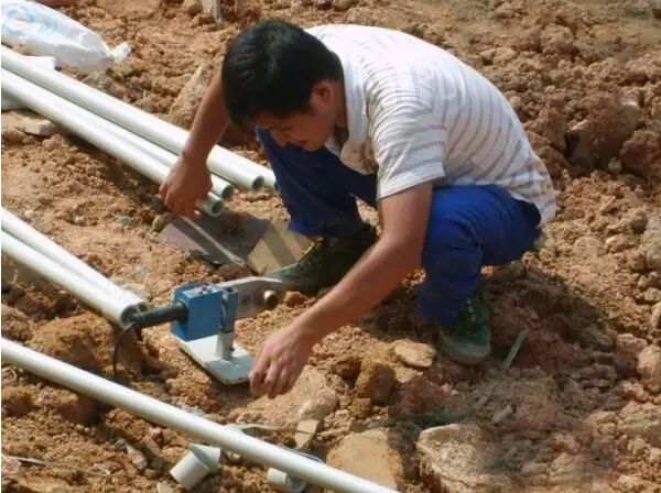

热熔机

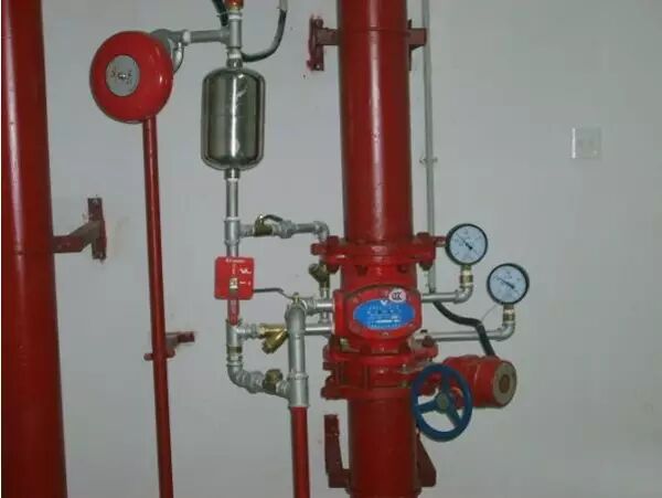

湿式报警阀连接

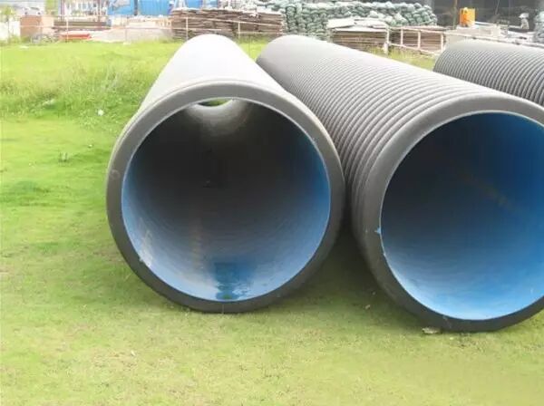

HPDE双壁波纹管
HPDE双壁波纹管采用橡胶圈连接,留意橡胶圈

2 管道法兰连接(需要拆卸、与设备阀门等连接)
2.1 凡管段与管段采用法兰盘联接或管段与法兰阀门连接者,必须按照设计要求和工作压力选用标准法兰盘。
2.2 法兰盘的 联接螺栓直径、长度应符合规范要求,紧固法兰盘螺栓时要对称拧紧,紧固好的螺栓外露丝扣应为2-3扣,不宜大于螺栓直径的二分之一。
2.3 法兰盘连接衬垫,一般给水(冷水)采用厚度为3mm的橡胶垫,供热、蒸汽、生活热水管道应采用厚度为3mm的石棉橡胶垫。垫片要与管径同心,不得放偏。

7 管道的热熔连接(目前,多用于室内生活给水PP—R管、PB管的安装)
7.1 热熔工具接通电源,到达工作温度指示灯亮后方能开始操作;
7.2 切割管材,必须使端面垂直于管轴线。管材切割一般使用管子剪或管道切割机,必要时可使用锋利的钢锯,但切割后管材断面应去除毛边和毛刺;
7.3 管材与管件连接端面必须清洁、干燥、无油;
7.4 用卡尺和合适的笔在管端测量并标绘出热熔深度。
7.5 熔接弯头或三通时,按设计图纸要求,应注意方向,在管件和管材的直线方向上,用辅助标志标出其位置;
7.6 连接时,无旋转的把管端导入热套内,插入到所标志的深度,同时,无旋转的把管件推到加热头上,达到规定标志处。加热时间应满足上表的规定(也可按热熔工具生产厂家的规定);
7.7 达到加热时间后,立即把管材与管件从加热套与加热头上同时取下,迅速无旋转的直线均匀插入到所标深度,是接头处形成均匀凸缘;
7.8 在上表规定的加工时间内,刚熔接好的接头还可校正,但严禁旋转。

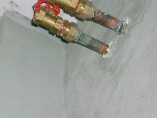

8 铜管的连接
在建筑供水系统中使用铜管,其连接方式主要有卡套式和焊接两种。
(1) 卡套式连接操作方便,简洁,选用正确的配件可以使连接处紧密,不会产生渗漏,并能承受足够的压力。
卡套式连接分为二种类型,非操作接头A型和可操作接头B型:
A型接头连接:安装过程包括选择符合管子规格的套管,按正确长度切割管子,除去所有毛刺,检查管端是否清洁以及有没有深的划痕或其他缺陷。如果管端是椭圆的,应用适宜的工具使之变圆,然后把管子插入套管直到不变到档圈,用手和一个扳手拧紧螺母直到压环夹紧管子,这时用手无法将套管上的螺母转动,现在用两个扳手再将螺帽拧紧到1/3到2/3圈。这样使压环咬入管子并使管子微小变形。
可操作接头B型:该接头可同时夹紧管子的内外表面,这样接头既可以支撑,又可以紧紧卡住铜管。
连接方法包括确认管子的规格和所使用的套管规格正确无误,然后用细齿锯将管子切割为所需长度,清洁内外的毛刺,将压紧螺母和压环套入管端,将相应的扩口工具或冲头敲入管端使管口扩大,然后将立体管正确地放入管端和套管中,拧紧压紧螺母。先用手拧,然后再用扳手拧紧一周左右,便可以制成一个牢固、严密的接头。

9 沟槽式连接
9.1 用钢管切割机将钢管按所需长度切割,切口应平整,切口听毛刺应用砂轮机磨平,使其端面平整光滑;
9.2 用专用滚槽机压槽。将需加工沟槽的钢管架设在滚槽机和滚槽机尾架上,用水平仪调整滚槽机尾架与滚槽机与钢管牌水平位置,将钢管端面与滚槽机槽轮挡板端面贴紧,即钢管与滚槽机槽轮挡板端面成900;压槽时应持续渐;
9.3 检查橡胶密封圈是否匹配,涂润滑剂,并将其套在一根管段的末端,将对接的另一根管段套上,交胶圈移至连接段中央;
9.4 将卡箍套在胶圈外,并将边缘卡入沟槽中;
9.5 将带变形块的螺栓插入螺栓孔,并将螺母旋紧。

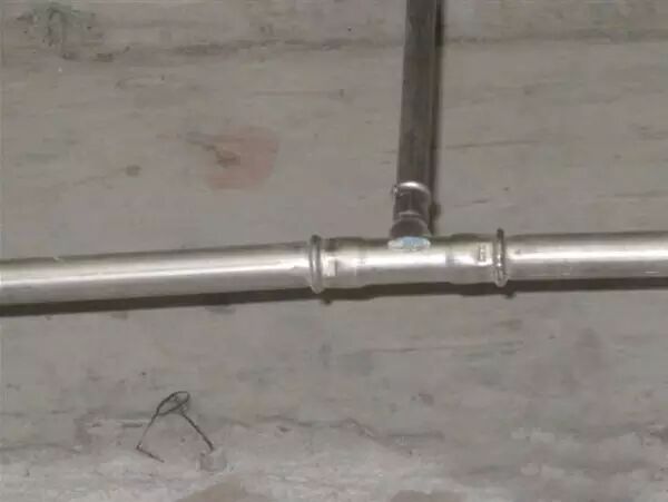

11 薄壁不锈钢管
11.1 卡箍连接
挤压连接的一种。借助专制的快速液压钳工具,用外力使不锈钢压紧圈变形,使其紧密地与钢管连接在一起;再套上橡胶密封圈,拧紧不锈钢螺母(上述橡胶密封圈、不锈钢螺母与管件出厂时已整体组装)与管件连接。适用于DN15、DN20。
11.2 胀形连接
用专制的胀形器将薄壁不锈钢管内胀成一山形台凸缘,在凸缘一端套上橡胶密封圈,拧紧不锈钢螺母与管件连接。适用于DN25~DN50。
11.3 橡胶密封圈
按输送介质的不同要求,选用硅橡胶、三元乙丙橡胶等材料密封圈,作为薄壁不锈钢管及管件之间连接的密封圈。
