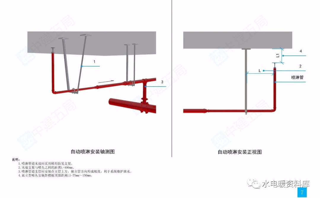

喷淋支管安装要求,速戳学习!
发布于:2023-11-22 09:03:22 来自:给排水工程/建筑消防给水 [复制转发]
点击图片查看大图
安装要求:
1.喷淋管道末端应采用梯形防晃支架。
2.末端支架与喷头之间的距离L=400mm。
3.喷淋管道支管应安装在主管上方,朝主管方向形成坡度,利于系统维护泄水。
4.直立型喷头安装距楼板顶部距离L1=75mm~150mm。
