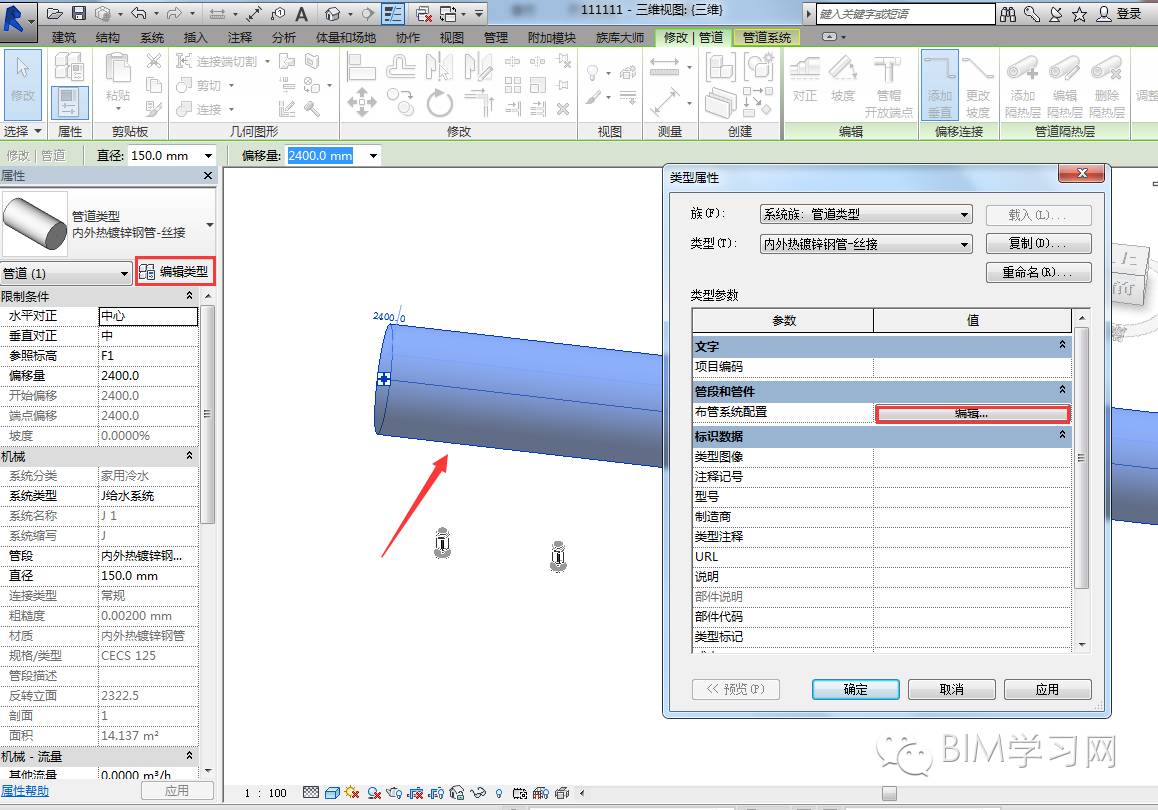

问题:在绘制喷淋模型时,有些喷头会无法与喷淋支管链接
解决方案:
  喷头无法与喷淋支管连接,如图1所示。
  图1

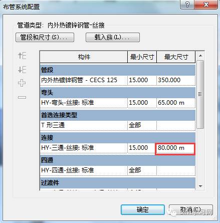

  只需要把管道连接尺寸更改便可解决此问题,选中管道,单击“编辑类型”,“管段和管件”中的“编辑”,如图2所示。
  图2

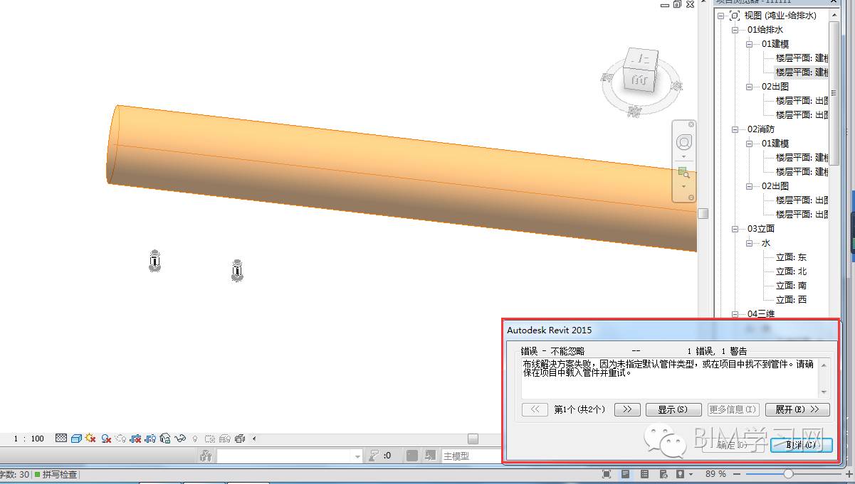

  将连接中“最大尺寸”更改成管道尺寸,此问题便迎刃而解了,如图3所示。
  图3
