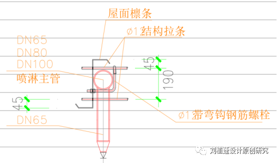

一、喷淋支管穿梁、贴钢梁下安装时,经常出现支管标高距离天花板底距离小于200mm的情况。
按《喷规》7.1.6规定,普通喷头、EC喷头溅水盘与顶板的距离应为75mm~150mm。
喷淋支管穿梁、贴钢梁下安装时,经常出现支管与天花板底距离小于180mm的情况,设计要求采用直立型喷头,设计说明把《喷规》的条文抄上,要求短立管不小于DN25,喷头溅水盘与顶板的距离为75mm~150mm。
这设计要求明显就是自相矛盾的要求,让施工单位无可适从。

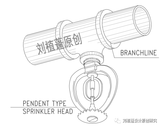

如下图,即使短立管长度为0,支管三通加上大小头和K80喷头尺寸,最小长度在12cm以上,若支管标高距离天花板底小于180mm,甚至有的就只有100mm,喷头如何能满足溅水盘与顶板的最小距离为75mm的要求?
这种情况也不能改为下垂型喷头,这样造成喷头溅水盘距离天花板底超过150mm(管道有时已经超150mm),如何解决问题?
在扩初阶段,设计应考虑好管道标高,不论是穿梁,还是贴钢梁下敷设,支管中心与天花板底距离不应少于220mm,这样方能确保喷头溅水盘安装要求。

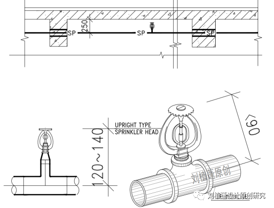

笔者在本本公众号文章《之四》中,提出笔者经常采用的直接在支管三通接出喷头的做法,也可以缩短支管中心与天花板底距离,见上图,支管中心与溅水盘距离一般小于90mm,这种情况,支管标高与顶板距离可缩短为170mm。
三通直接接出喷头的做法,这种情况虽不违规,但更适合下垂喷头,因为直立喷头距离支管太近,且在支管之上,喷水受支管阻挡的程度加大。尽量控制支管距离天花250mm设计。
    大流量直立喷头情况相同,仅仅是尺寸稍微不同而已。

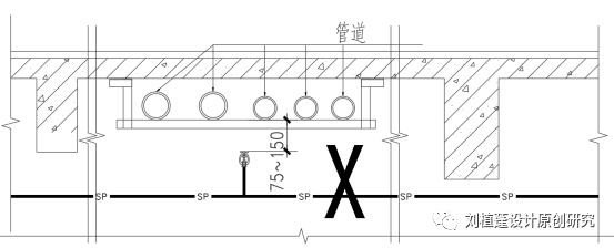

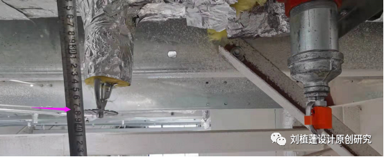

二、当在梁或其他障碍物底面下方的平面上布置洒水喷头时,溅水盘与顶板的距离不应大于300mm,同时溅水盘与梁等障碍物底面的垂直距离应为25mm~100mm。

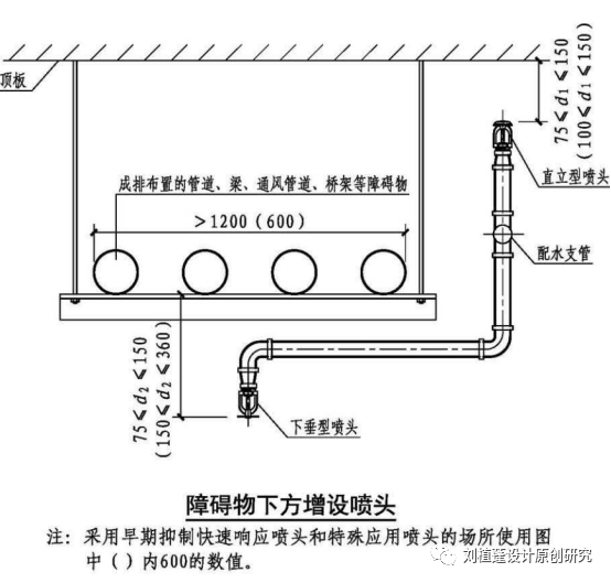

这是《喷规》7.1.6的要求,但存在下图情况时,无梁楼盖建筑,或管道因避让风管、电缆桥架等原因贴天花板底敷设,喷头需要设置在管道组下敷设,常见的设计成果要么没有说明喷头安装高度,要么按照《04S206》、《20S206》中的图样,要求喷头距离管底75~150mm(或150~360mm),见下图:
这种做法,造成喷头基本上都距离天花板底大于300mm,违反《喷规》7.1.6,喷头动作滞后,延误扑灭初期火灾的最佳时间切入点。
《20S206》中的图样,是在设直立喷头之后受管线阻挡增加的下垂喷头,情况不一样,直立喷头动作喷水扑灭初期火灾,若火灾没有灭掉继续加大,下垂型喷头动作参与灭火,因此,下垂型喷头动作时间允许滞后,可以与管线距离长些。
注:来自《20S206》的上图,存在两个错误,一是特殊应用喷头的距离时150~200,二是漏设挡水板。

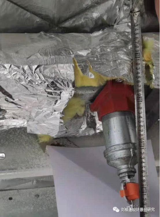

仓库或民用建筑高大空间使用的CMSA、CHSA、CMDA等特殊应用喷头与早期抑制喷头,当超过一定流量系数时,不允许使用直立喷头,只能使用下垂型喷头(见《喷规》5.0.5、5.0.6)。下垂型喷头距离距离天花板底最大为200mm(CMSA、CHSA、CMDA喷头)和360mm(ESFR喷头),设计普遍要求采用DN50或DN65短立管(见下图)。
上图大样中要求支管紧贴天花板安装,中心距离板底100mm,支管接出DN65(50)三通、短立管、DN65(50)x25大小头、补芯和喷头,同时,设计说明要求喷头溅水盘距离屋顶不大于200mm200mm(CMSA、CHSA、CMDA喷头)和360mm(ESFR喷头)。以ESFR喷头K=202为例,喷头公称直径DN20,需要定制DN65x20大小头,实际距离430mm左右,见下图:
明显,根本是不可能满足距离天花不大于360mm(200mm)的要求。

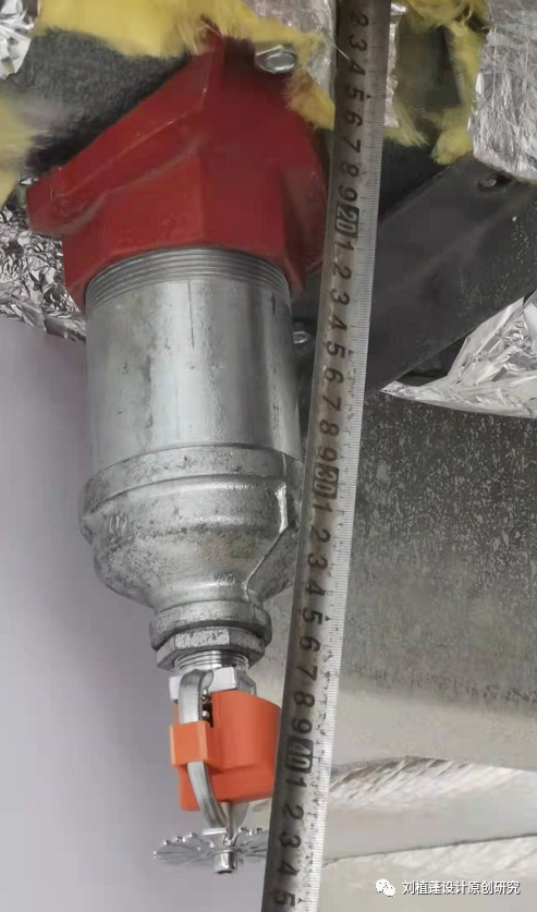

采用DN65,若螺纹连接,违反现行规范,但卡箍连接,距离更长。采用DN50,可以采用螺纹,但距离没差别,改为DN25,勉强接近360mm,见下图:
4. 短立管DN25,流速13.8m/s,是否符合《喷规》9.2.1 ?
笔者在本公众号文章《之四》中详述了这个问题,这是设计人员错误理解规范,经济流速的选择,是指主要管道,不包含减压孔板、节流管、短立管、阀门、喷头等设施。而且,这种情况,采用DN65短立管,由于需要增加大小头、补芯,管件多局部损失大,总水力损失差额可以忽略不计。

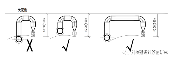

5. 能否降低支管安装标高,采用回流弯管做法,使喷头标高满足要求?
首先,回流弯做法,不是用于解决这个问题而产生,回流弯是NFPA规定从自然水体、水质较差蓄水池或开顶蓄水池供水时,为了避免杂质堵塞下垂喷头的短立管,造成喷头不出水、少出水,才要求设置回流弯,而且,如果使用标称K=161或更大的喷头,也不需要回流弯管,原因是大流量喷头,内部通道宽,杂质不易堵塞。
其次,若支管标高低于喷头溅水盘时,回流弯做法可能造成支管妨碍喷头喷水,见下图:
6. 短立管采用DN25,勉强满足喷头安装距离的要求,但最合适的做法就是直接在支管三通接喷头(见下图)。
直接在支管三通接喷头,阻力损失最小,且能节省大量管件和人工。NFPA13规定支管管径不大于DN100时便可采用。而国内设计行业基本采用自相矛盾的DN65(50)短立管设计,耗费相当大比例的造价,而且,这类让施工单位不能完成施工的、矛盾的、违规的糟蹋型设计,在本行业的设计人员中,比比皆是,这也是笔者从事给排水优化工作能够生存的原因。
正因为行业缺乏合理的设计和技术进步,造成设计成果中缺乏DN80x25、DN100x25三通的需求,市场因没有需求就没有此产品就需要定制,实际成本也会上升。

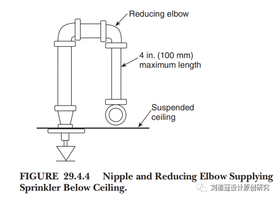

例如,土建验收时,场所采用直立型喷头,短立管采用DN25,但装修时做封闭吊顶,需要改为吊顶喷头。如何设计?

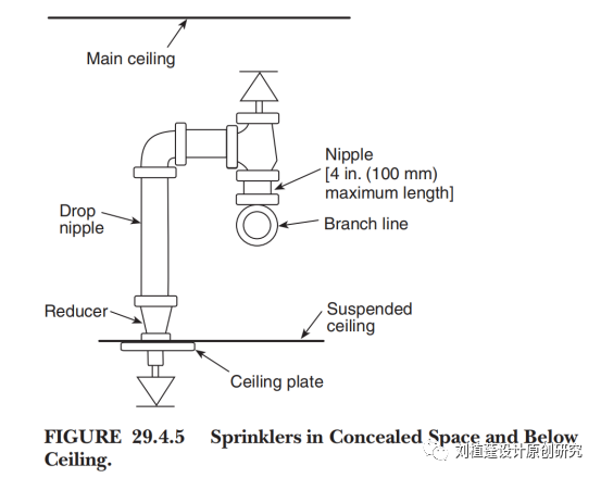

建议参照NFPA13做法(见下图),去掉直立喷头和大小头,从短立管接出回弯管,再接大小头、吊顶型喷头。对于人工成本较低的地区,也可以按传统方式,全面拆掉支管,并旋转使三通、短立管朝下。
又如,土建验收时,场所采用直立型喷头,短立管采用DN25,但装修时做格栅吊顶,需要上下设置喷头。能否从DN25短立管接上下喷头?
建议参照NFPA13做法(见下图),去掉直立喷头和大小头,从短立管接出三通和回弯管,分别上下喷头。这样,避免支管全面拆卸,三通改为四通结果。
上下喷头存在同时喷水可能,但DN25短立管(长度小于100mm),流速可能较大,但由于长度小压力损失同样可忽略。
