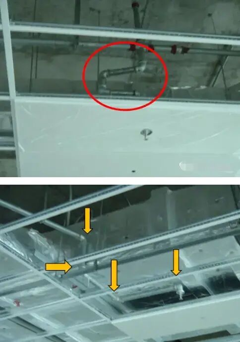

一般喷淋管都是硬连接方式。笔者最近碰到一个问题需要协调:整体卫浴吊顶需要预留喷淋头位置开孔,也就是需要精准定位。但是无法协调消防施工的精度……我记得在香港看到过消防喷淋连接的软管连接方式,这样对硬管无法精准定位的问题就解决了,特别找了一些资料。
题述:
常规我们见到的是这样?的喷淋管连接方式。

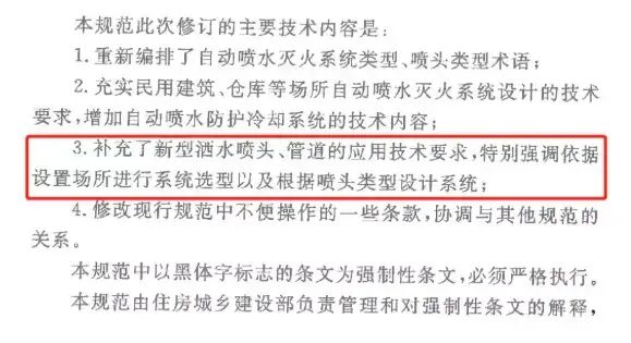

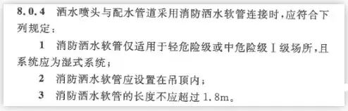

1、自动喷水灭火系统设计规范GB50084-2017
8.0.4条:关于洒水喷头与配水管的连接方式
新设计规范:新增了关于管道的应用技术要求?

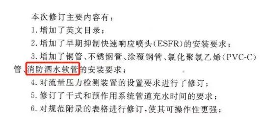

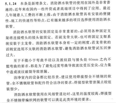

2、自动喷水灭火系统施工及验收规范GB50261-2017
新验收规范:新增了关于消防洒水软管的安装要求?
5.1.24条:洒水软管安装的规定

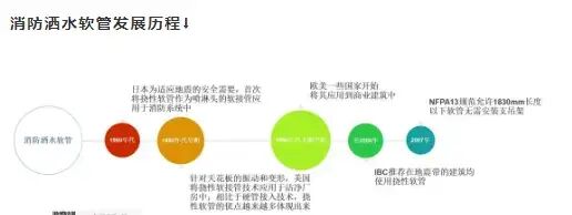

消防洒水软管发展历程?
设计规范:8.0.4条条文解释?
验收规范:5.1.24条条文解释?

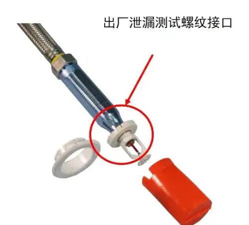

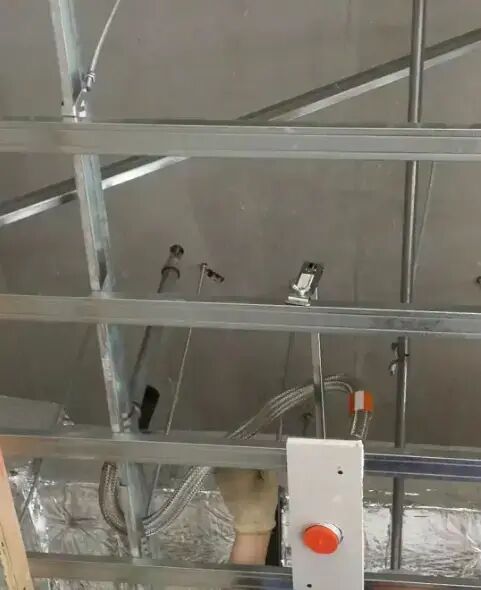

那么,到底消防洒水软管长啥样?

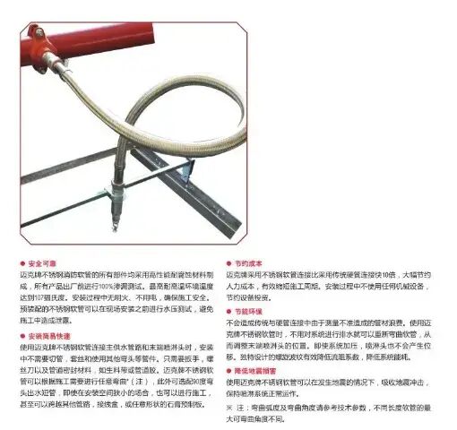

  • 玫德迈克消防软管专业名称为消防洒水软管,主体材质不锈钢,通过了FM认证,UL认证,包含不锈钢软管(即波纹管)和安装组件,用于自动喷淋系统中喷淋头与主管的连接,代替传统硬管。

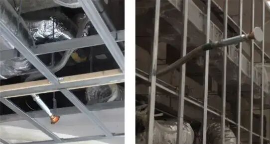

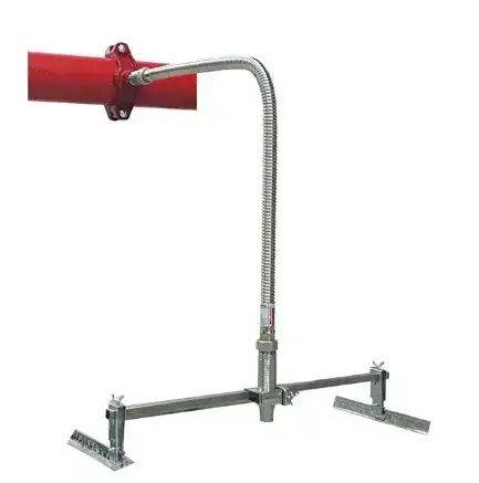

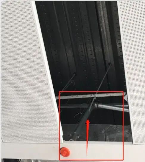

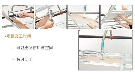

    • 软管连接
      固定直接固定于天花板或者吊顶龙骨山;
      支架紧扣可调直通异径管或其他方式;
      异径管下部安装喷淋头,上部安装洒水软管;
      洒水软管另一端连接支管(硬管)。
    安装示意图?

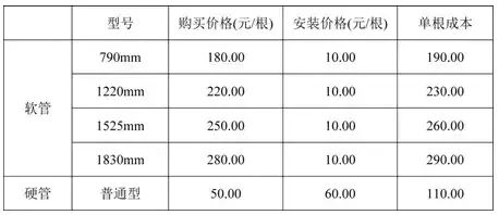

    成本部分对比(含人工及材料价格)

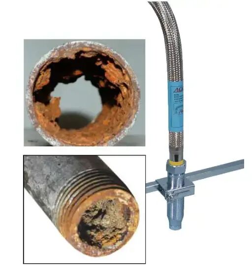

    因硬管连接时如果专用把手掌握不好力度,常常会对于螺纹有损害,就可能导致后期水管漏水或者严重时发生爆裂;
    而软管连接可预安装喷淋头,出厂时即为成品,大大降低了漏水的隐患。
    寿命部分
    由于硬管连接材料材质如为钢管,其耐腐蚀性相较于软管(内衬常规为不锈钢管)弱,容易生锈。

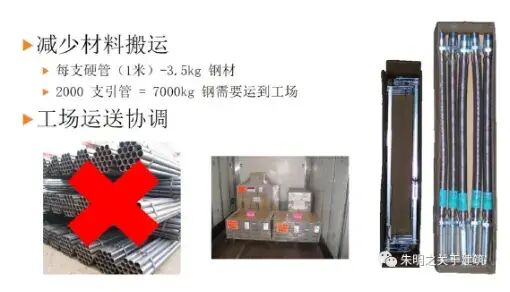

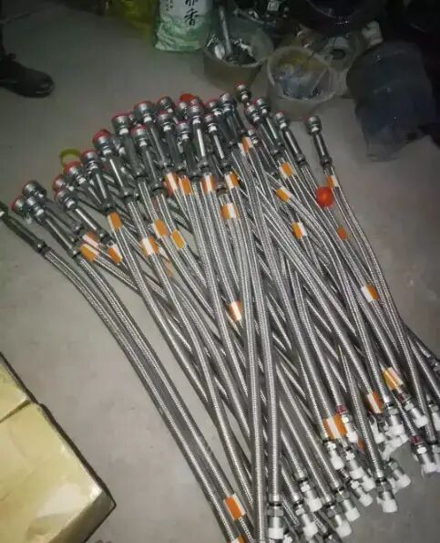

    运输部分

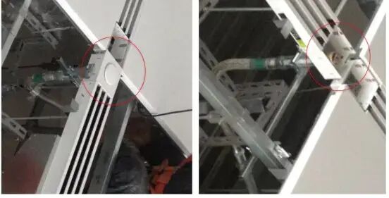

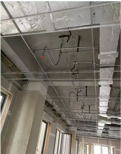

    现场案例
    上海中心?
    成都国金中心?
    还有其他
    • 消防软管连接:材料价格较昂贵,但具有挠性大、安装容易,且可回收、重复利用及人工成本低等特点;
    • 消防硬管连接:材料价格较便宜,但具有人工成本高、施工难度大、运输较难、可能会出现漏水情况等特点;
    • 综合考虑后,成本(人工费+材料费)硬管连接与软管连接差异不算太大,如想使用,请凭上述对比情况来考虑。
