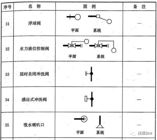

接热水器泄水管,冲马桶水,上翻排气,下翻泄水,

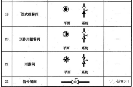

信号蝶/闸阀
喷淋系统,在主管进对应的防火分区的时候安装
