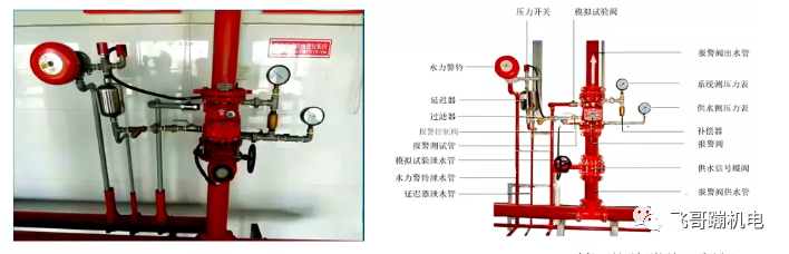

(一)湿式报警阀组
湿式报警阀组用于湿式自动喷水灭火系统,主要作用是当喷头爆破时,湿式报警阀能自动打开,水流进入水力警铃发出报警信号。
湿式报警阀组组件包括:湿式报警阀体、系统侧压力表、供水侧压力表、补偿器、放水测试阀(常闭)、报警控制阀(常开)、报警试验阀(常闭)、过滤器、延迟器、压力开关、水力警铃。
1.补偿器:其作用是为了防止系统侧水压的波动,本质是一个单向阀,在系统侧少量漏水时补水,只能从供水侧流向系统侧(流量很小),可以设置在报警阀瓣处,也可以设置在两个压力表之间。
2.报警试验阀:用于检验报警阀、水力警铃和压力开关的可靠性。
3.延迟器:延迟器是一个罐式容器,其入口与报警阀的报警水流通道连接,出口与压力开关和水力警铃连接,入口前安装有过滤器,下方有一个节流孔,孔很小,可以滴水,下接延迟器泄水管,用于排除进入延迟器中少量的水。在准工作状态下,可防止因压力波动产生误报警。只有当湿式报警阀开启,经报警管路进入延迟器,水流将延迟器注满并由出口溢出,才能驱动水力警铃和压力开关。
4.压力开关:压力开关是一种压力传感器,其作用是将系统的压力信号转化为电信号。

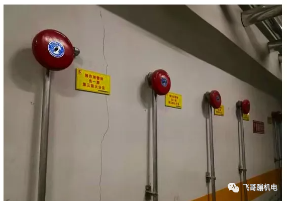

5.水力警铃:水力警铃是一种靠水力驱动的机械警铃,安装在报警阀组的报警管路上,报警阀开启后,水流进入水力警铃并形成一种高速射流,冲击水轮带动铃锤快速旋转,敲击铃盖发出声响报警。
注:水力警铃应设置在有人值班的地点附近或公共通道的外墙上,与报警阀连接的管道,其管径应为20mm,总长不宜大于20m,水力警铃的工作压力不应小于0.05MPa。

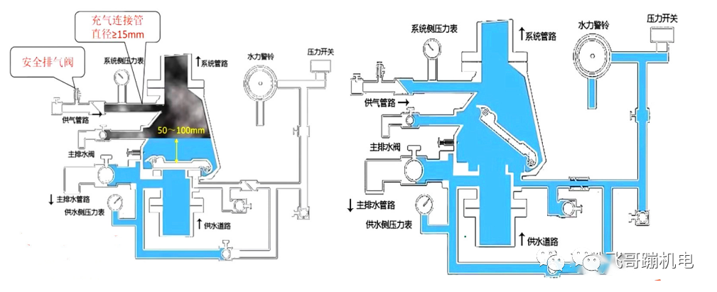

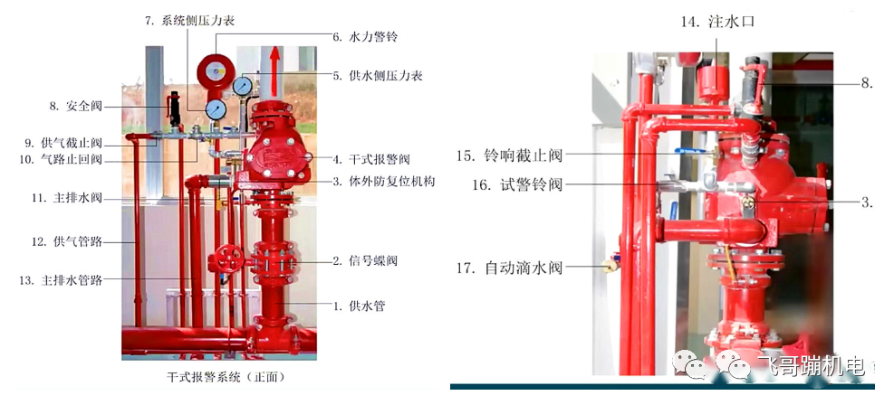

(二)干式报警阀组
干式报警阀组用于干式自动喷水灭火系统,报警阀的阀瓣将阀门分成两部分,出口侧与系统管路相连,内充压缩空气;进水口与水源相连,配水管道中的气压抵住阀瓣,使配水管道始终保持干管状态,通过两侧气压和水压的变化控制阀瓣的封闭和开启。
报警阀组主要由干式报警阀、水力警铃、压力开关、空压机、安全阀、控制阀等组成,如下图:
1.试警铃阀:在不打开报警阀阀瓣的情况下,测试报警管路的功能,安装在报警阀供水侧与报警管路之间,
2.自动滴水阀:安装在报警管路,作用是排除报警管路中进入的少量的水,当阀门开启时,自动滴水阀又能自动关闭,保证阀门正常动作。
3.注水口:漏斗形状,向报警阀中注水形成水封(50—100mm)
4.体外防复位机构:阀瓣一旦被打开,防止复位关闭,需要关闭时,需手动复位
5.补气管路:在系统侧,水封上侧
6.安全排气阀:防止气体压力过大
7.气路止回阀:在安全排气阀与系统侧压力表之间,作用是充水时,防止水流进入供气管路
8.主排水阀:在主排水管路上的阀门,在报警阀的供水侧,平时处于关闭,在灭火后,排空系统侧的水,管道较粗
9.水封上表面接出的管路:注入水封后排除多余的水,直至液面与该管路齐平,可控制水封的高度
注:干式报警阀组没有延迟器,干式报警阀组注水是为了使气垫圈起密封作用,防止系统中的空气泄露到隔离室或大气中。只要管道的气压保持在适当值,阀瓣就始终处于关闭状态(就是水封)。

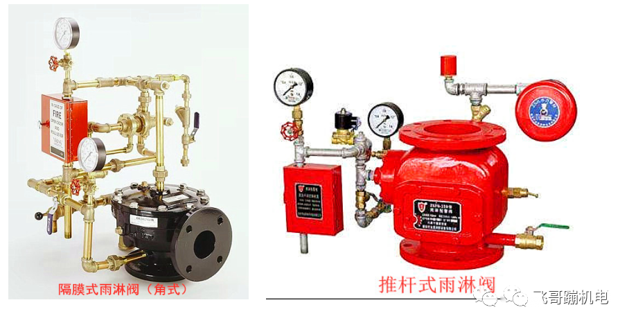

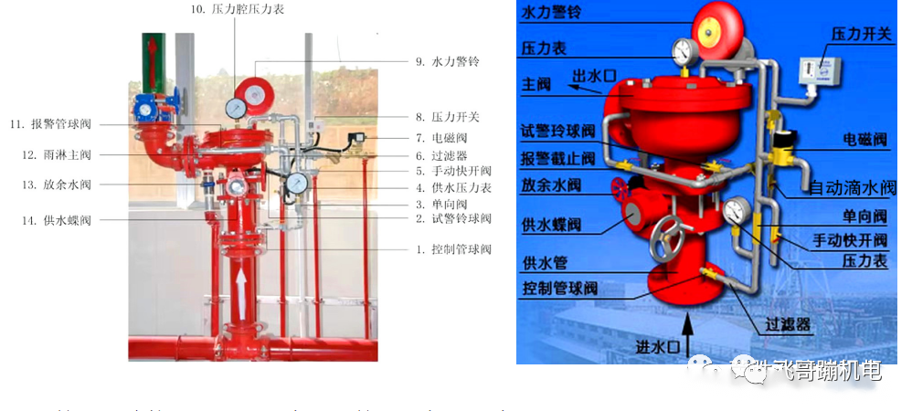

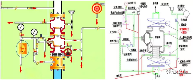

(三)雨淋报警阀组
雨淋报警阀广泛用于雨淋系统、水幕系统、水喷雾系统等开式自动喷水灭火系统,雨淋阀的阀腔分成上腔、下腔和控制腔,控制腔与供水管道连通,中间设限流传压的孔板。供水管道中的压力水推动控制腔中的膜片,进而推动驱动杆顶紧阀瓣锁定杆,锁定杆产生力矩,把阀瓣锁定在阀座上。阀瓣使下腔的压力水不能进入上腔。控制阀泄压时,使驱动杆作用在阀瓣锁定杆上的力矩低于供水压力作用在阀瓣上的力矩,于是阀瓣开启,使水进入配水管道,雨淋阀的开启由各种火灾探测器控制。
雨淋报警阀按结构可分为隔膜式、推杆式雨淋报警阀等。
隔膜式雨淋阀又分为两种,一种是角式,从下面进水,从侧面出水;另一种是直通式,从下面进水,从上面出水,雨淋报警阀各部件名称及作用如下图:
控制管路:连接供水侧和压力腔的管路,保证压力腔的水压
1.控制管球阀:控制管路上的阀门,平时处于开启状态,来保证压力腔的水压
2.试警铃球阀:直接从供水侧引出的到报警管路上的阀门,作用是在不开启雨淋阀的情况下,测试报警管路的功能,平时处于关闭状态,测试时打开,来保证压力腔的水压
3.单向阀:安装在控制管路上,保证水只能从供水侧流向压力腔
4.供水侧压力表:安装在从供水侧引出的到报警管路上管道上
5.手动快开阀:一旦打开,就可以让压力腔迅速排水释放压力,手动控制
6.过滤器:安装在电磁阀的前面,电磁阀的流量口一般较小,防止电磁阀被堵
7.电磁阀:一旦打开,就可以让压力腔迅速排水释放压力,能自动控制
8.压力开关:作用来启动消防水泵
11.报警管球阀:从系统侧引出到报警管路上的阀门,平时处于开启状态,报警管路接在工作腔出水管上
13.放余水阀:类似干式阀的主排水阀。用于系统复位时排出系统侧管道内的水,接在出水口侧

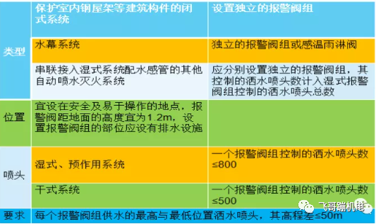

了解各种报警阀组的结构后,再学习报警阀组的设置要求,如下表:
通过总结各个报警阀组的组成、结构、部件的名称及作用,会对自动灭火系统有更深刻的认识,希望对以后的学习有所帮助。
