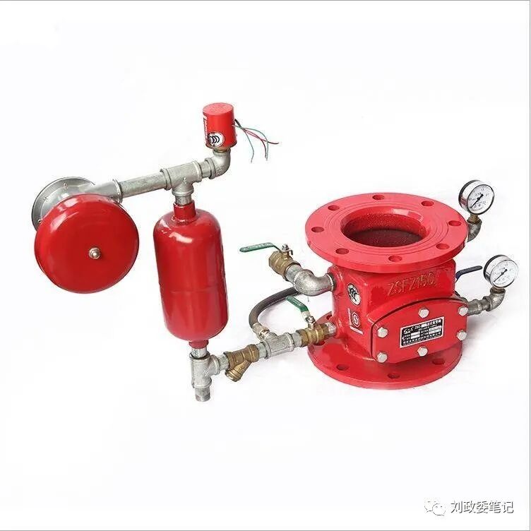

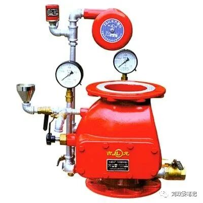

湿式系统
图片使用于高于4℃和低于70℃的环境
识别:报警阀呈长方形,唯一有延迟器的系统。
组件:水流指示器,水力警铃,延迟器,湿式报警阀,压力开关,总控阀

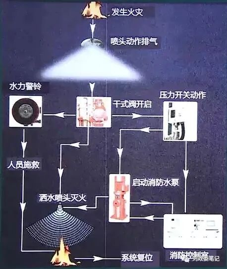

干式系统
图片使用于低于4℃和高于70℃的环境
识别:报警阀瓣比较宽呈大肚子形状,有充气管道,无电磁阀,有防复位装置
组件:水流指示器  压力开关  水力警铃  干式报警阀 总控阀

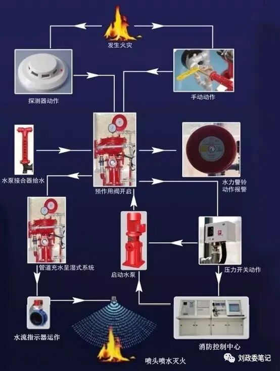

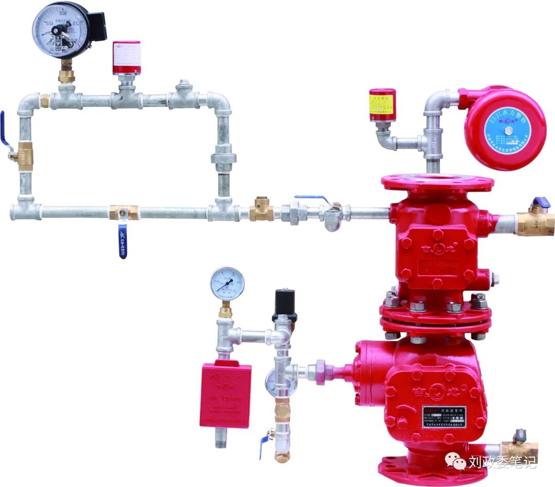

预作用系统
使用于严禁管道漏水,严禁系统误喷的忌水场所
识别:湿式和干式系统二合一系统,有2个报警阀,有充气管道,有电磁阀
组件:水流指示器,水力警铃(后)压力开关,湿式报警阀,雨淋报警阀,总控阀,电磁阀

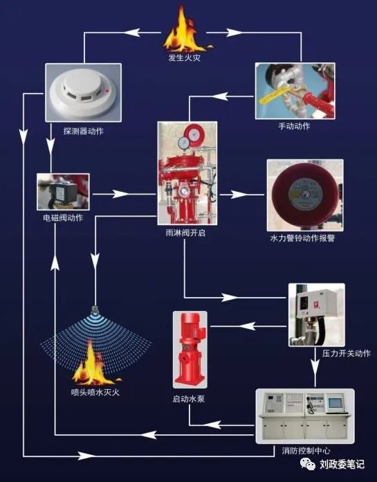

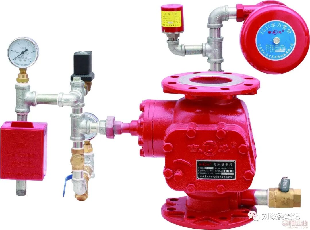

雨淋系统
适用于需大面积喷水、快速扑灭火灾的特别危险
场所
识别:报警阀呈大圆盘,无充气管道,有电磁阀,开式喷头无末端试水装置
组件:水流指示器,压力开关(红黑),水力警铃,电磁阀,雨淋报警阀,总控阀

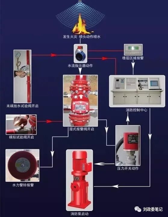

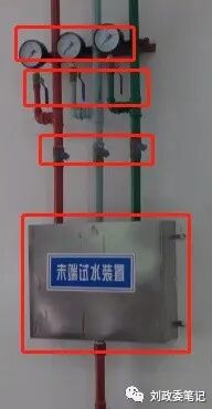

末端试水装置及作用
作用:检查水流指示器,报警阀,压力开关,水力警铃的动作是否正常。配水管道是否畅通,和最不利点处的喷头工作压力
末端式水装置:
压力表,总控阀,试水接头,管道附件,组成
测试方法:
开启末端式水装置
出水压力不应低于0.05兆帕
水流指示器,报警阀,压力开关应动作
开启湿式系统的末端式水装置后,5分钟内,自动启动消防水泵
