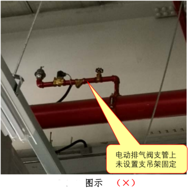

问题描述
1)湿式系统排气阀未安装在配水干管顶部;
2)干式系统或预作用系统快速排气阀未安装在配水管的末端;
3)干式系统或预作用系统有压充气管道快速排气阀入口前未设置电动阀;
4)水平安装的电动排气阀组未设置固定支架,系统管网排气过程中产生的振动,会造成管路接口泄漏。【下图】
规范要求
(1)《自动喷水灭火系统设计规范》(GB 50084-2017)第 4.3.2 条第3、4 款。
4.3.2??自动喷水灭火系统应有下列组件、配件和设施:
    3??应设有泄水阀(或泄水口)、排气阀(或排气口)和排污口;
    4??干式系统和预作用系统的配水管道应设快速排气阀。有压充气管道的快速排气阀入口前应设电动阀。
(2)《自动喷水灭火系统施工及验收规范》(GB 50261-2017)第 5.1.15条第1款(内容为支架安装,本文略)、第5.4.7条。
    排气阀的安装应在系统管网试压和冲洗合格后进行;排气阀应安装在配水干管顶部、配水管的末端,且应确保无渗漏。
防治指南
(1)排气阀应安装在配水干管顶部、配水管的末端,且应确保无渗漏;
(2)干式系统和预作用系统的配水管道应设快速排气阀。有压充气管道的快速排气阀入口前应设电动阀;
(3)管道应固定牢固;阀门等组件应加设承重支架。
