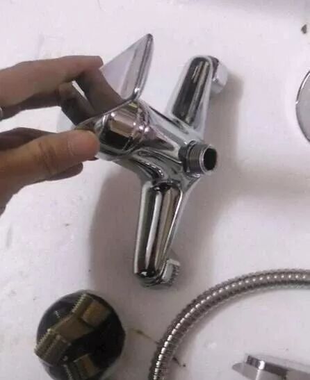

二、冷热水阀怎么安装
1. 单孔面盆龙头的安装
购买单手面盆龙头时应该注意去水口的直径,目前市场上大部分都是硬管进水,注意预留水管高度,从台盆向上大约30厘米最好,安装时,一定要选配专用的角阀,角阀一定要和墙出水的冷热水管固定,如果角阀和水龙头上水管之间有距离时,就需要购买专用管来加长链接,不用其他的水管来链接,否则会因为水压大而漏水、脱落。如果水管太长超出水管时,减去多余的部分即可。
2. 淋浴、浴缸龙头的安装
如果购买淋浴、浴缸、挂墙龙头,那就需要选择合适的高度埋出水管,冷热水管距离大概在20厘米以上;安装前先冲洗水管,避免因水质硬而损坏水龙头,安装淋浴、浴缸龙头时:一般要把龙头的阀芯预埋在墙内,预埋前要考虑卫生间的墙体厚度,墙体太薄的话阀芯将无法预埋,预埋时阀芯的塑料保护罩不要轻易摘除,以免在预埋时水泥和其他杂物损坏阀芯;在预埋阀芯时还应该注意一下阀芯的上下、左右的方向,以免阀芯埋错。
三、冷热水龙头阀芯怎么换
1、如何拆卸旧阀芯
先关上总水阀,把右边手柄上蓝色的盖子拧开,用十字螺丝刀把里面的螺丝松掉,拿下手柄,就露出阀芯了,再用活动扳手把阀芯拧下来。
2、如何换上新阀芯
拆下阀芯后,你会看到这个阀芯底部有一圈蓝色的橡皮。一般习惯上是左边阀芯底部是红色橡皮,而右边的阀芯是蓝色橡皮。所以换右边的阀芯时,还是要用蓝色橡皮的阀芯,把阀芯装好后,手柄插上去,调整好手轮的方向,手柄向两边时为关水,人站的方向为开水。装上螺丝,盖上右边蓝色盖子,这样就把新阀芯更换好了。
