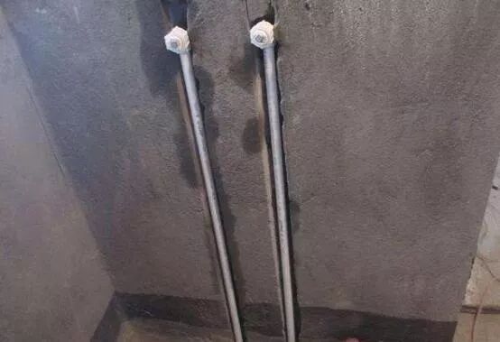

冷热水管间距15公分
卫生间的冷热水管的间距为15公分,这样可以确保两个水流不会互相影响。否则会造成洗着澡热水突然变成了凉水。还要记得,淋浴水管的高度要保持1米8-2米1之间。

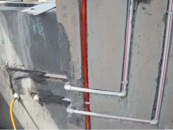

冷热水管不同槽
冷热水管之间的距离除了保持15公分外,水管也不能同槽,安装时要避免拐歪处交叉。管道铺设需要横平竖直,布局走向远离电路,管卡位置及管道坡度,都要符合装修规范。阀门安装,也会影响使用和维修。
左热右凉别弄错
卫生间的水管一般都是埋在墙里的,所以左热右凉一定不能弄错。否则,贴完瓷砖发现水管装反,还要拆墙重新弄,损失好几千。

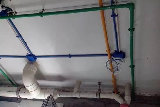

冷热水管走顶不走地
为什么卫生间需要安装吊顶?其实是为了颜值。卫生间的电路、水管都要走顶,如果没有吊顶装饰,房顶上各种线路水管,不说受潮问题,颜值已经输了。

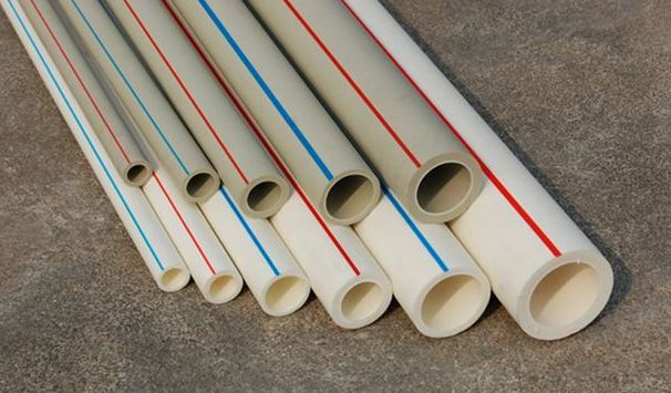

管道选材有区分
卫生间的水管建议用PPR的材质,它的热熔性,可以保障水管不会漏。冷水选择PPR管,热水用PPR-E管。
