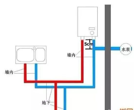

问题二:冷热水管间距多少合适?
依照通常情况来看,如果是淋浴混合器处的水管的话,那么冷热水管接头距离的要求大概在14-15公分左右,至于管道的其余地方的距离,可根据实际情况来判断,只要便于安装和操作就可以。

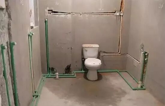

2、冷、热水管均为入墙做法,开槽时需检查槽的深度,管的表面距离与墙表皮至少为1公分左右,冷热水管不能同槽。
3、卫生间的冷热水管要分开点,距离不要太近。在设计时整个管道都应尽量避弯曲,要尽可能运离电路,管卡的位置坡度等也要符合需求,每个阀门都要安装平整,以便于日后的使用和维护。
4、安装热水器进出水口时,需要注意的是区别热水器的进水口和出水口,进水的阀门和进气的阀门一定要考虑并应安装在相应的位置。在进水口处接上总阀门,出水口处接通向卫生间的管道,安装好之后先打开阀门确定是否有漏水情况的发生,然后在卫生间安装好水龙头、花洒头即可。

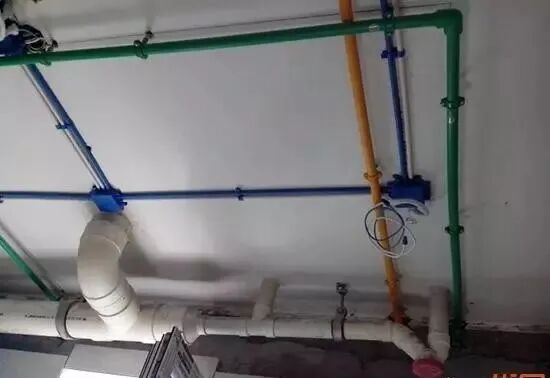

5、卫生间水管的安装,一般水管走顶不走地,各冷、热水出水水口必须水平,一般左热右凉,管路铺设需横平坚直,布局走向要安全合理。
