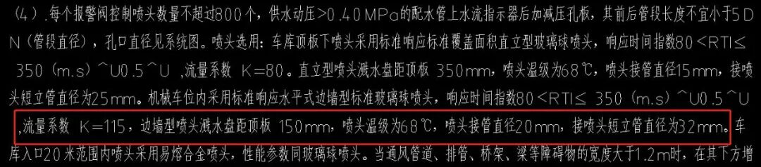

【问】:
流量系数K=115的喷头,短立管管径必须采用DN32的吗?
【解答】:
关于这个问题,普遍的设计均为:当喷淋头流量系数K=115时,短立管管径均设计为DN32。查阅相关规范、图集等,并未得到流量系数K=115与短立管管径DN32的水力计算关系。资深消防专家刘植蓬老师对该问题的解读如下:
《喷规》8.0.10规定: 短立管及末端试水装置的连接管,其管径不应小于25mm。目的是为控制小管径管道的水头损失和防止杂物堵塞管道,本条提出短立管及末端试水装置的连接管的最小管径不小于25mm的规定(条文说明)。说明采用DN25短立管,满足规范要求。

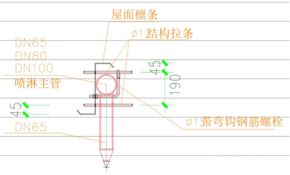

大部分喷头公称直径为DN20,DN20喷头配置DN25 短立管为常规配置。但是,当采用大流量喷头时,如净空高度12m、储物高10m的仓库及类似场所采用早期抑制快速响应喷头,选用K=202,喷头最低工作压力0.5MPa,其流量最小为7.5L/S,采用DN25短立管,设计流速13m/s,是否就不可行呢?
首先,《喷规》9.2.1 管道内的水流速度宜采用经济流速,必要时可超过5m/s,但不应大于10m/s。是从经济上提供建议流速范围,不是技术问题,几十厘米长的管道,压力损失、造价可忽略,只要系统方案设计是最经济的即可。
其次,喷淋系统中大量存在流速超过10m/s,甚至超过20m/s的管道、局部空间,如节流管、减压孔板、喷头、阀门等。《喷规》9.3.2允许节流管最大流速20m/s,几十公分长的短立管流速13m/s,有什么关系呢,只要计算流量、扬程满足要求,系统方案总体最优最经济即可。
最关键的问题是,由于喷头敷设标高的限制,很多情况下,不能使用大管径短立管,否则管件太大无法实现控制标高的目标,如上述例子,若采用DN65短立管,喷头不能满足距离天花板<360mm的要求,见下图(选自某项目,如有异议请及时通知撤销本图):
