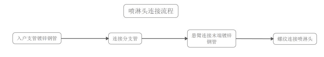

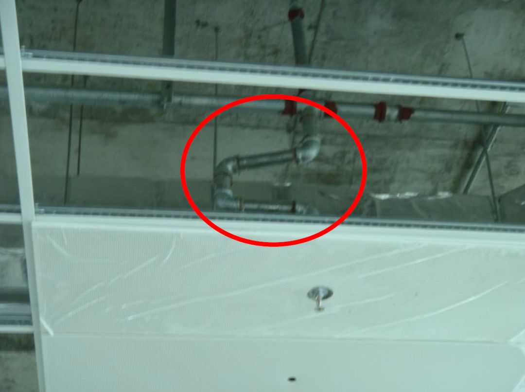

常规我们见到的是这样?的喷淋管连接方式
连接流程:入户支管镀锌钢管连接分支管→悬臂连接末端镀锌钢管→最后螺纹连接喷淋头。
那么
真的就是我们常规所看到的那样,喷淋头就只能硬管连接?

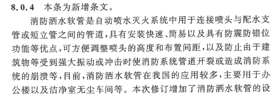

1、自动喷水灭火系统设计规范GB50084-2017
8.0.2条、8.0.3条:关于配水管道可采用什么材质的管道的说明
8.0.4条:关于洒水喷头与配水管的连接方式
新设计规范:新增了关于管道的应用技术要求?

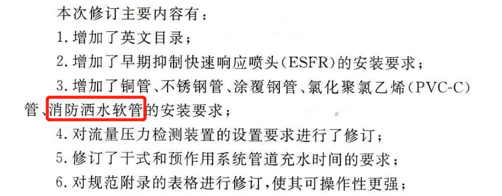

2、自动喷水灭火系统施工及验收规范GB50261-2017
新验收规范:新增了关于消防洒水软管的安装要求?
5.1.24条:洒水软管安装的规定

设计规范:8.0.4条条文解释?
验收规范:5.1.24条条文解释?

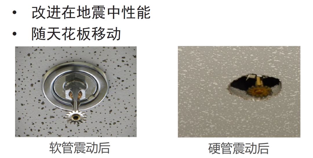

从上述设计及验收规范中来看:
  • 该洒水软管属于新标准新增内容;
  • 属于国外引进,在国内的一些外资或者高端项目中应用较多;
  • 需要注意固定支架的固定;
  • 需要注意弯曲半径。
以上这些是需要消防软管安装时特别注意的。

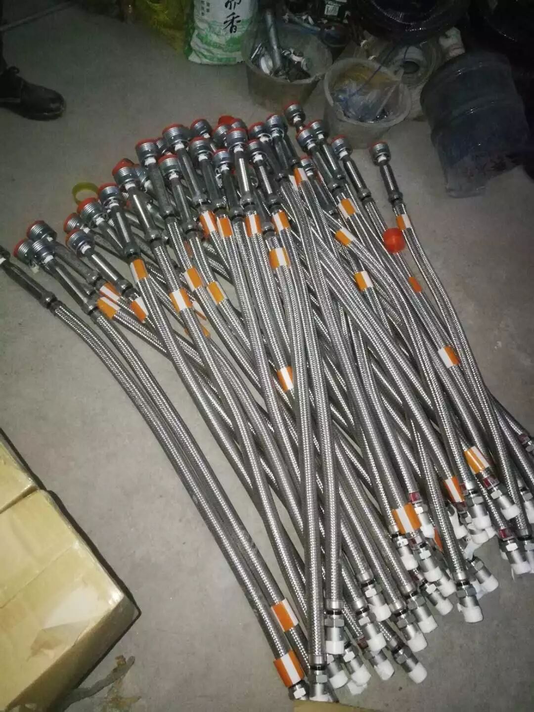

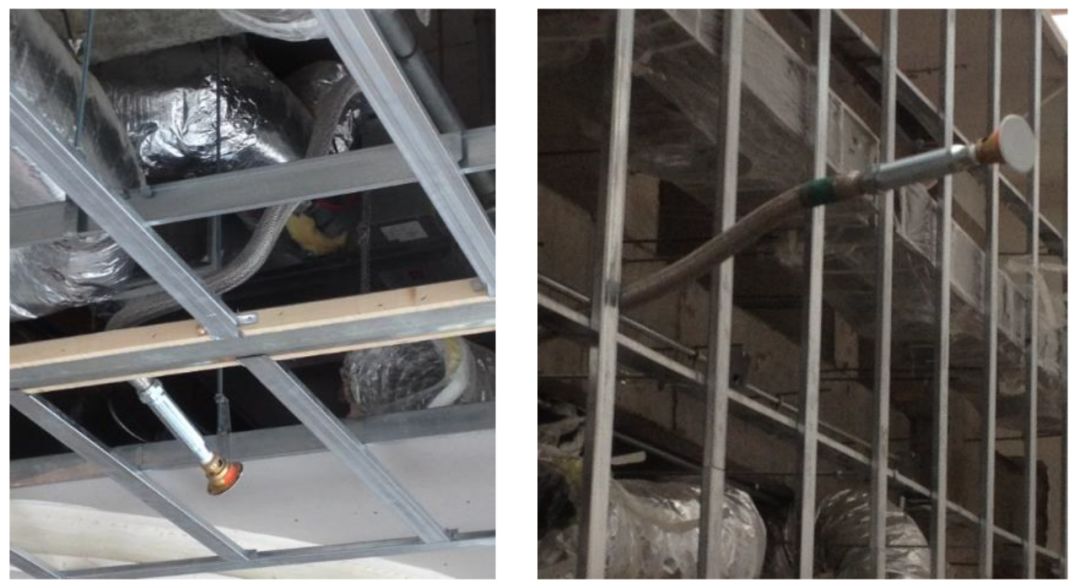

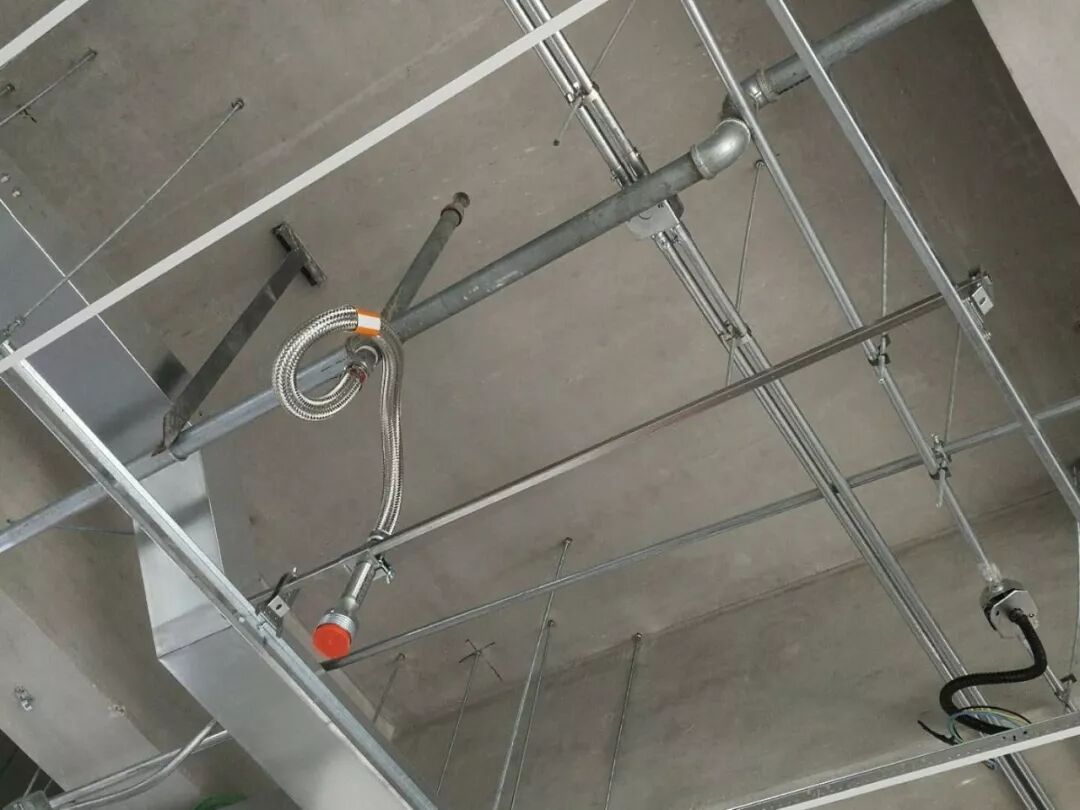

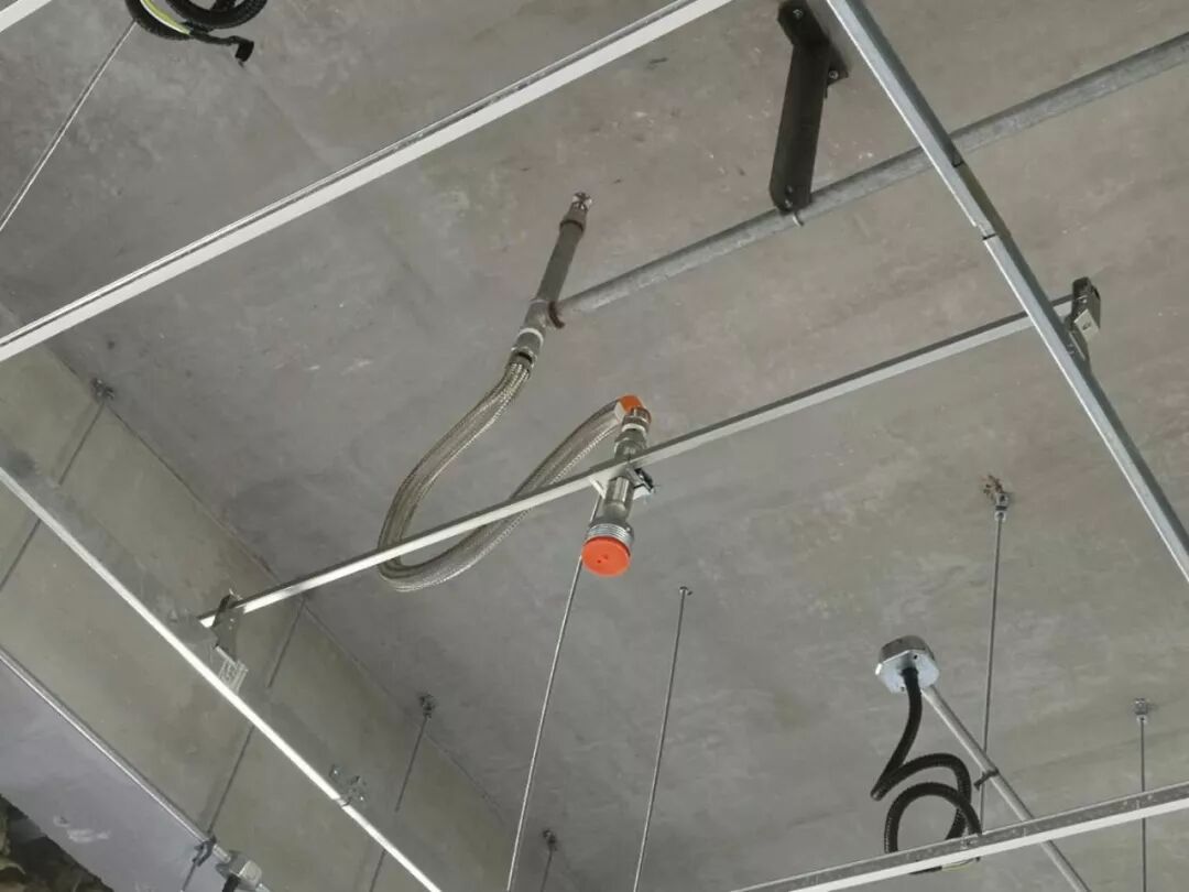

到底消防洒水软管长啥样?
长这样?
新型连接方式常规什么材质:
  • 内部不锈钢波纹软管,以提供良好的液体流动性以及柔韧性;
  • 外部编织管增加软管整体强度并起保护作用。

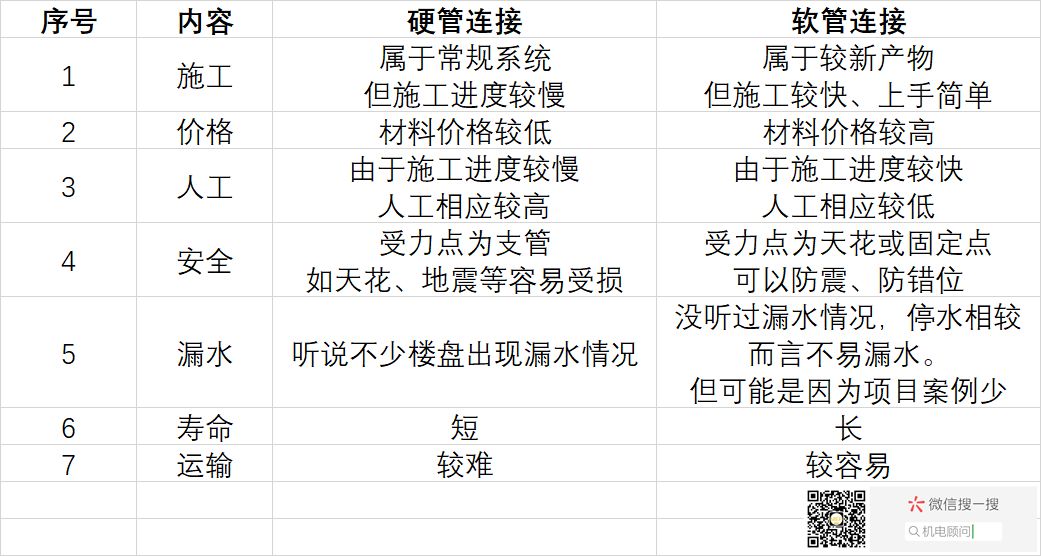

常规连接方式与新型连接方式对比

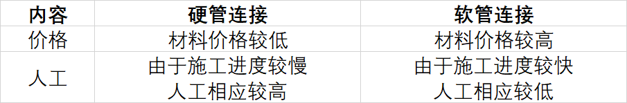

1、施工部分对比
对比表?
具体施工方案:

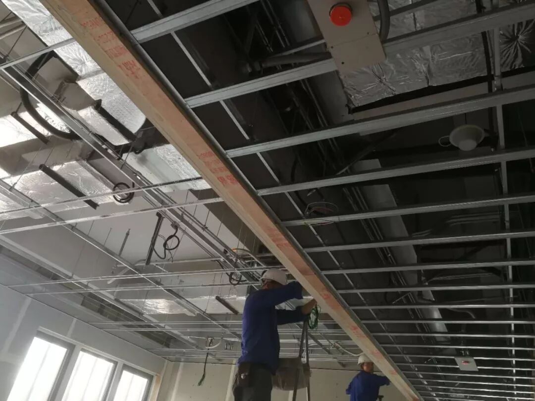

  • 硬管连接:
    喷洒头支管安装指吊顶型喷洒头的末端一段支管,这段管不能与分支干管同时顺序完成,要与吊顶装修同步进行。吊顶龙骨装完,根据吊顶材料厚度定出喷洒头的预留口标高,按吊顶装修图确定喷洒头的坐标,使支管预留口做到位置准确。支管管径一律为25mm,末端用25mmx15mm的异径管箍口,拉线安装。支管末端的弯头处100mm以内应加卡件固定,防止喷头与吊顶接触不牢,上下错动。支管装完,预留口用丝堵拧紧。
    向上喷的喷洒头有条件的可与支管同时安装好。其他管道安装完后不易操作的位置也应先安装好向上喷的喷洒头。
    喷洒头安装:喷洒头一般在吊顶板装完后进行安装,安装时应采用专用扳手。安装在易受机械损伤处的喷头,应加设防护罩。喷洒头丝扣填料应采用聚四氟乙烯带。
    喷洒系统试压:封吊顶前进行系统试压,为了不影响吊顶装修进度可分层分段进行。试压合格后将压力降至工作压力作严密性试验,稳压24小时不渗不漏为合格。

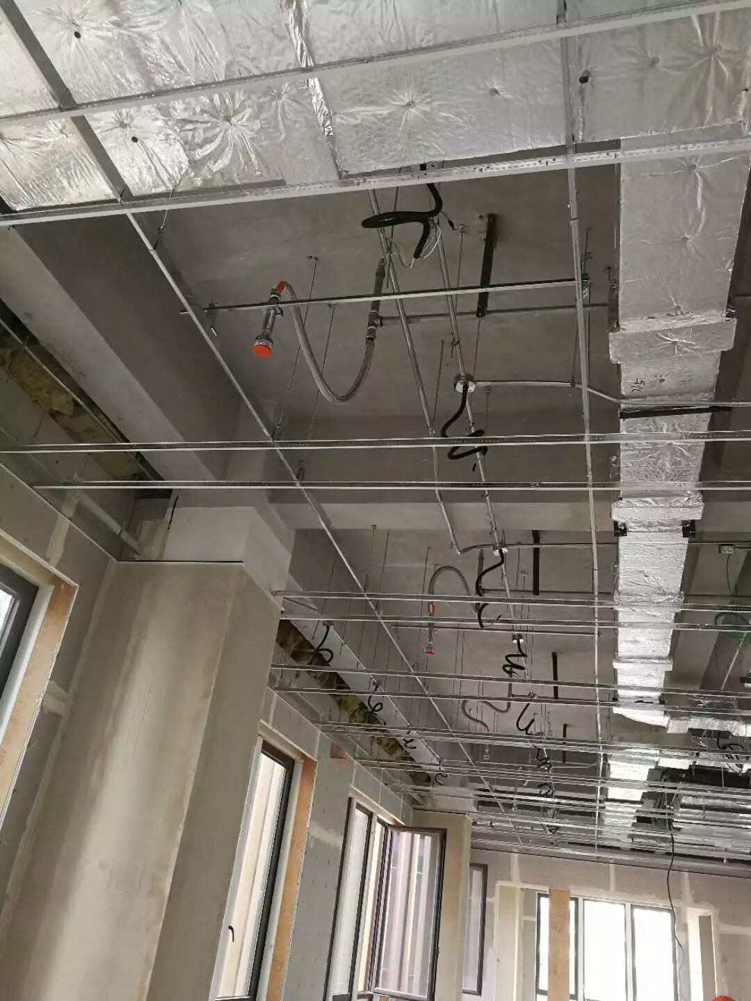

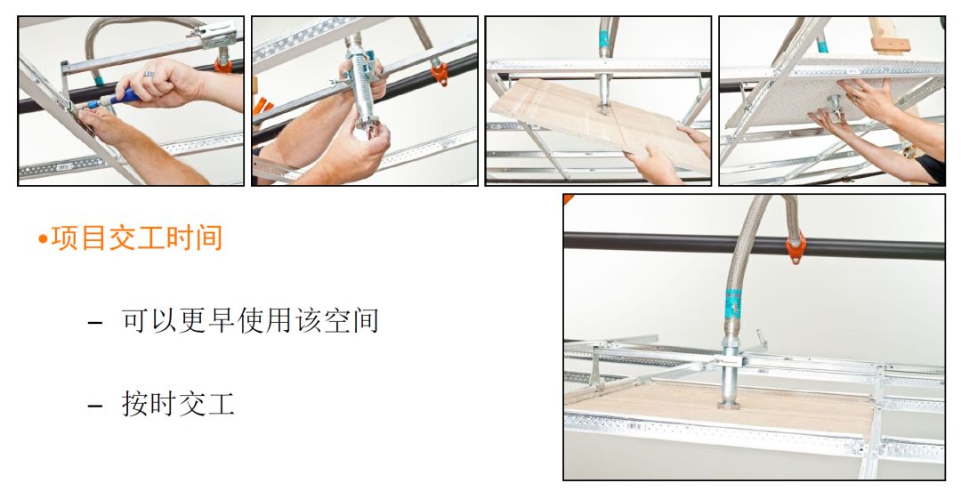

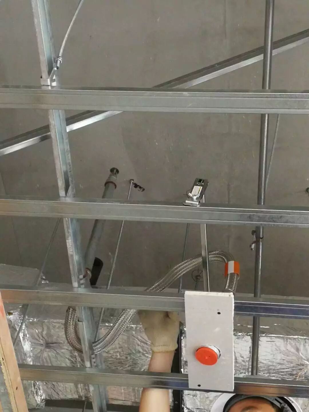

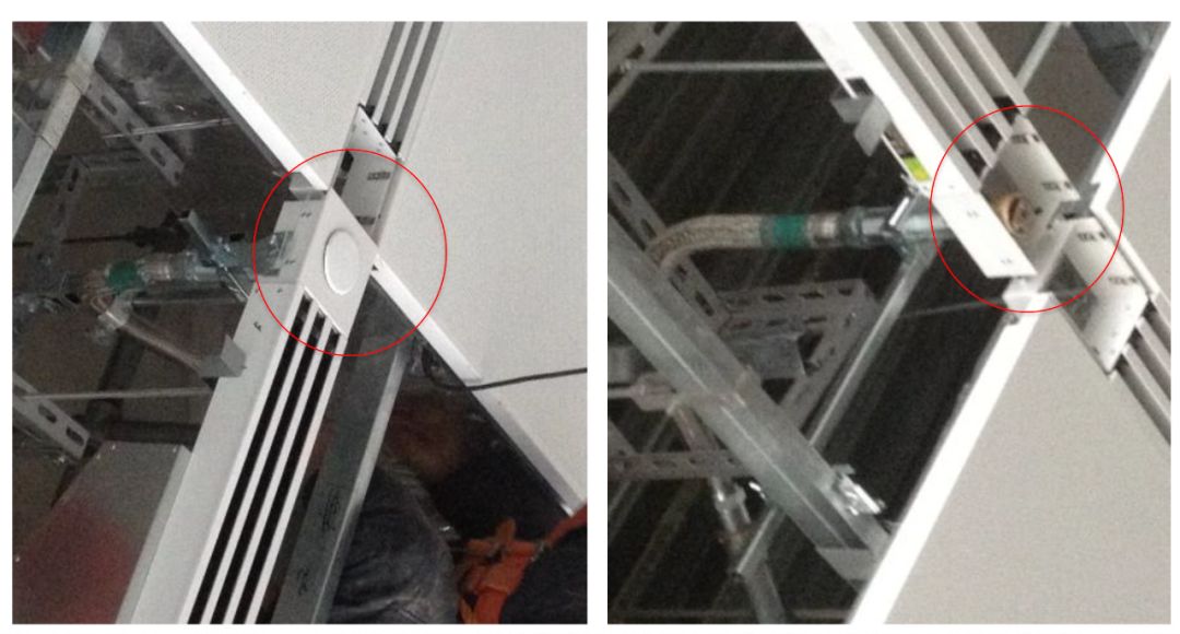

  • 软管连接
    固定直接固定于天花板或者吊顶龙骨山;
    支架紧扣可调直通异径管或其他方式;
    异径管下部安装喷淋头,上部安装洒水软管;
    洒水软管另一端连接支管(硬管)。
安装示意图?

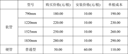

2、成本部分对比(含人工及材料价格)
对比表?
具体价格差异?

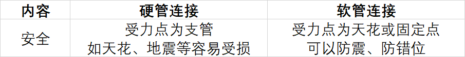

3、安全部分对比
对比表?
对比图?

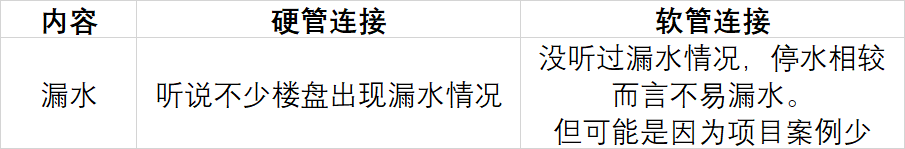

4、漏水部分对比
对比表?

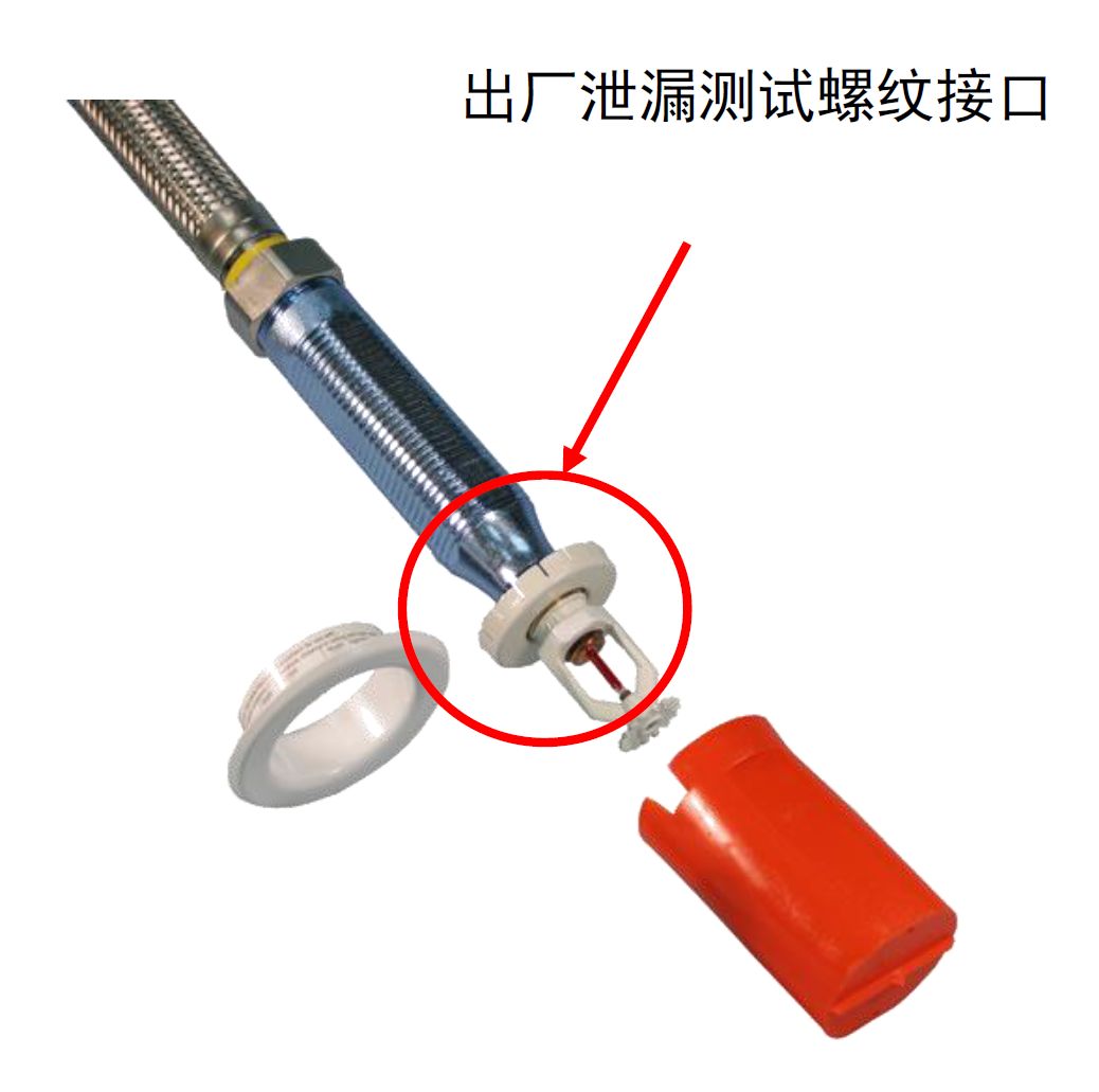

因硬管连接时如果专用把手掌握不好力度,常常会对于螺纹有损害,就可能导致后期水管漏水或者严重时发生爆裂;
而软管连接可预安装喷淋头,出厂时即为成品,大大降低了漏水的隐患。

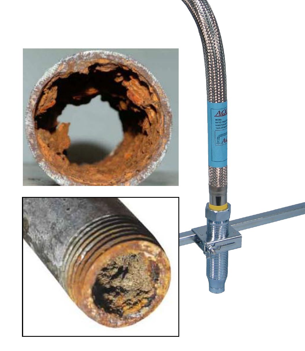

5、寿命部分
对比表?
由于硬管连接材料材质如为钢管,其耐腐蚀性相较于软管(内衬常规为不锈钢管)弱,容易生锈。
对比图?
6、运输部分
对比表?
对比图?
总的对比表如下?

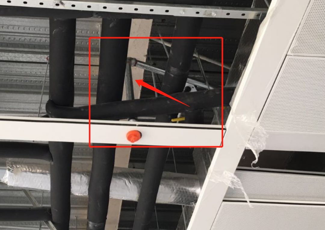

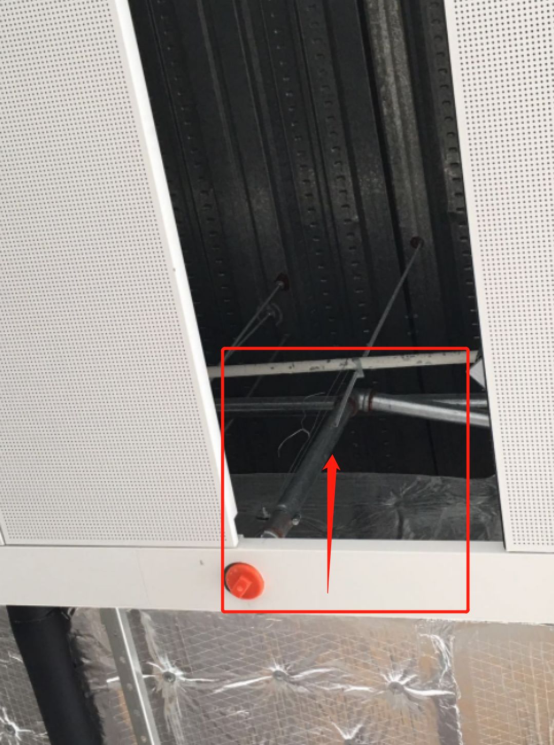

新型连接方式的现场案例
上海中心?
成都国金中心?
还有其他
恒隆啦、华为啦、天安广场啦等等都有涉及

  • 消防软管连接:材料价格较昂贵,但具有挠性大、安装容易,且可回收、重复利用及人工成本低等特点;
  • 消防硬管连接:材料价格较便宜,但具有人工成本高、施工难度大、运输较难、可能会出现漏水情况等特点;
  • 综合考虑后,成本(人工费+材料费)硬管连接与软管连接差异不算太大,如想使用,请凭上述对比情况来考虑。
