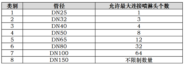

让我们先整理一下消防喷淋支管的相关规范吧!

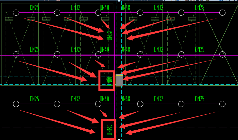

接下来,让我们看一个地下室喷淋支管的图纸吧,看看设计上造成成本的浪费在哪里呢?
大家可能会说,这个没有问题啊!很正常啊!
那么,我们不妨来逐个分析一下看看:

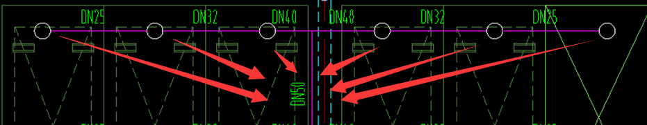

最北面的六个喷头,喷头管径分别为D25/D32/D40,没有问题,而干管的管径为D50,可以,合情合理。
再往下看:

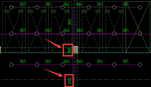

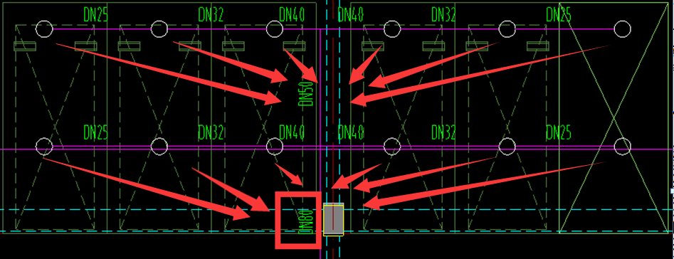

此干管一共连接了12个喷头,按照规范,其管径应该是DN65而非DN80,浪费了吧?
让我们接着继续往下看:
此干管一共连接了18个喷头,按照规范,其管径应该是DN80而非DN100,浪费了吧?
  • ly2txj
    ly2txj 沙发
    规范是限定控制喷头上限……要按规范限定来的话水损会很大,各喷头压力相差大,有利位置喷头出流量大,系统设计流量、压力就上去了。配套水泵、电气相关就都大了……
