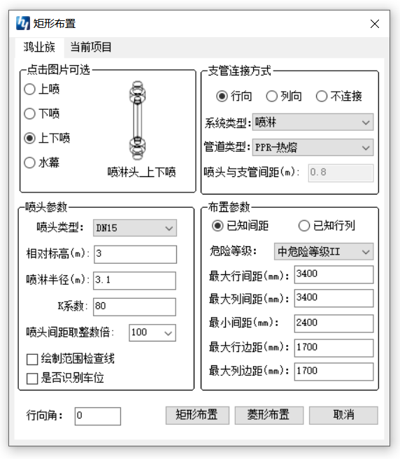

(2)矩形布置 :对 于房间 、走廊等形状规则的空间可以使用矩形布置,只需点选矩形对角线的两个点即可,菱形布置同理。不仅能提前设定连接方式,还可以根据危险等级不同,提前设置喷头间距。

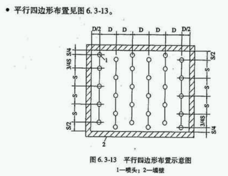

同样, 菱 形布置 功能还可以进行平行四边形的布置。

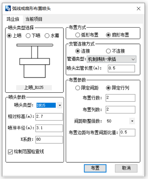

(3)扇形布置 :对于成弧形或者扇形的房间,提供了扇形布置,只需点选起点和终点,即可进行喷头的布置,同样可提前设定相关参数。

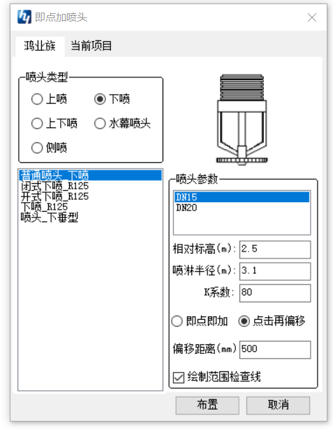

(4)即点布置 :对于更加少见和复杂的应用场景,提供了即点布置。不仅可以在管线上任何一点进行布置,而且可以实现点击管线,自动生成支管,偏移布置喷头。这在很多应用场景下是非常实用的。

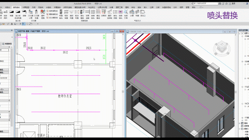

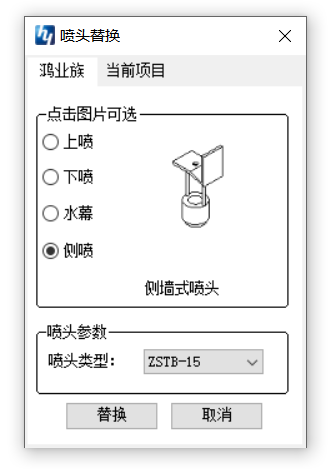

(5)喷头替换 :当画错喷头类型时,BIMSpace提供了喷头替换功能,选择样式,然后框选要换掉的喷头即可。非常实用的功能。
比如我们下喷想换为上喷见下图:

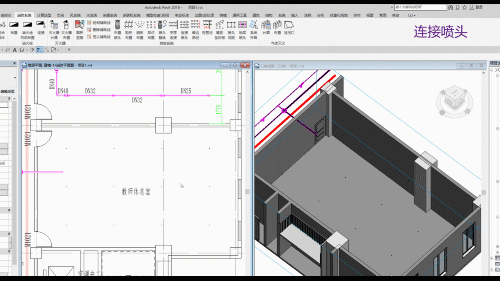

当布置完喷头之后,下一步工作就是连接。喷头连接和支管连接功能大大提高了模型创建的效率。

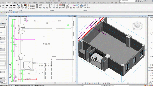

(6)连接喷头 :选用连接喷头功能时,仅需要框选喷头和想要连接的干管点击完成即可自动完成连接工作。连接之前可设置喷头与支管的高差。

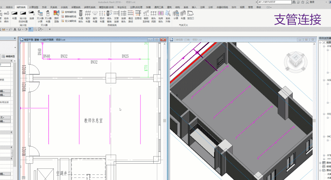

(7)支管连接 :当房间的喷头布置完成后,需要一根喷淋主干管进行连接时,支管连接功能可以实现点选干管,然后框选喷淋支管,自动完成连接。
