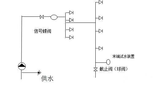

三、末端试水装置
1. 组成:压力表、球阀
2. 作用:检测压力,安装于系统保护的每个防火分区和楼层中配水管道最不利点喷头处,用于检验系统及专用组件的基本性能。
3. 位置:每个分区一个。

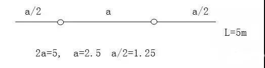

1. 喷水强度:DN15的喷头,流量为6L/8L/平方米/分
2. 喷头距墙不得>1.8m,喷头的保护直径为3.6m,

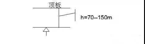

3. 上喷距顶板距离为:75—150mm,
4. 喷头距离障碍物:详见规定7.2.1,如果喷头遇到风道或桥架等成排障碍物,障碍物大于1.2m时,要在障碍物下增设喷头。

1)例:
已知上图长5m,宽为4m,求房间内横向喷头个数及布置位置。
解:设喷头个数为X,则
X=5÷3.6≈2个
布置:
