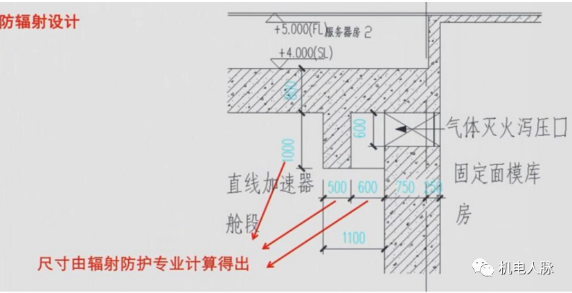

5. 当需要设置气体灭火的房间的泄压口无法直接面向室外时,可否通过风管接往面向室外的墙体?
答复:防护区存在外墙的,就应该设在外墙上;防护区不存在外墙的,可考虑设在与走廊相隔的内墙上,但不应通过风管接向室外。

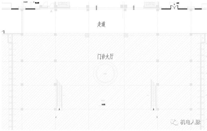

30. 如图所示,门诊大厅为两层通高(阴影部分),防火分区划分在1层区域,走道与门诊大厅交界位置设置有挡烟垂壁,一层走道设置有吊顶型喷头,门诊大厅设置有喷射型自动射流灭火系统。走道位置着火,走道喷头可以感知烟气流爆破喷水,如果射流灭火系统也可以扫描到此位置火源,是否也会同时自动喷水灭火,此情况下,根据《自动跟踪定位射流灭火系统技术规范》GB51427-2021-4.5.3-1条,是否可以按两个系统同时工作去设计消防水量。如果是,此类没有设置防火卷帘分割的中庭如果设置有自动射流灭火系统,是否都要考虑两个系统会同时工作。
答复:如果喷射型自动射流灭火装置能保护到走道,并满足规范的要求,则走道可以不设置自喷系统。计算总的消防用水量的时候,《消水规》3.6.1及其条文解释是非常清楚的,多个自动灭火系统按其中用水量最大的一个系统确定。但如果自动射流灭火系统和自喷系统共用消防水泵及供水管网时,按照《自动跟踪定位射流灭火系统技术规范》GB51427-2021-4.5.3条,可将其看作是一种新的自动灭火系统;如两个系统有同时作用的情况,系统设计水量、水压及一次灭火用水量应满足两个系统同时使用的要求。

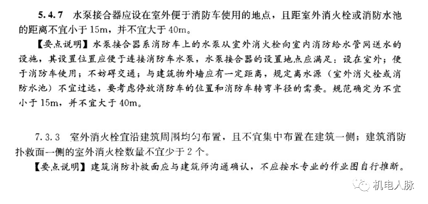

65. 《消水规》第5.4.7、7.3.3条中水泵接合器、室外消火栓设置要求如何执行?
答复:按7.3.3条布置室外消火栓,水泵接合器确定设置位置时按照5.4.7条考虑与室外消火栓的距离关系。

85. 医院的CT,DR等贵重仪器检查室一般设置气体灭火系统并应设泄压口,这类房间都有铅板防护,如何保证泄压口部位的防护效果?
答复:医院CT室、核磁共振室是否属于特殊重要设备室可与院方商议确定,如院方认为是非特殊重要设备,可不设置气体灭火系统。当设置气体灭火系统时,泄压口可参考下图设置。
