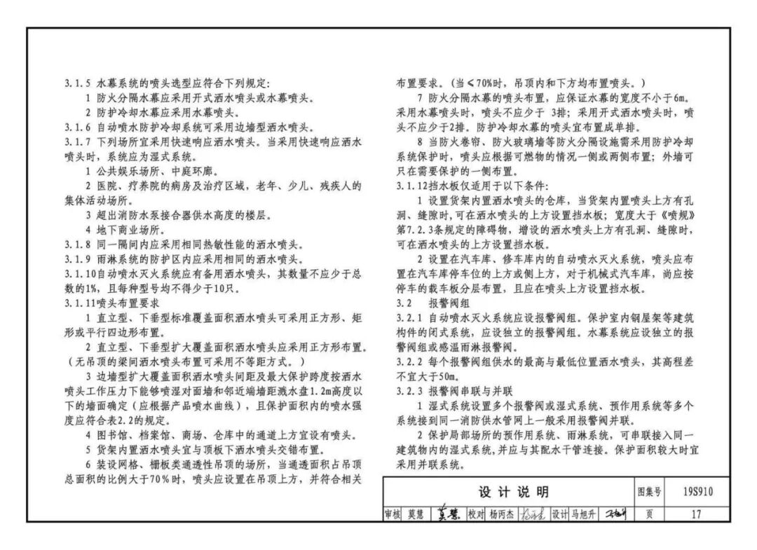

《自动喷水灭火系统设计》图示19S910,设计说明节选
3.1.11.6 装设网格、栅板类通透性吊顶的场所,当通透面积占吊顶总面积的比例大于70%时,喷头应设置在吊顶上方,并符合相关布置要求。(当≤70%时,吊顶内和下方均布置喷头。)

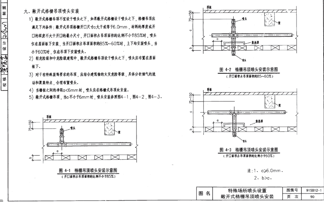

经典正确做法参考
《自动灭火工程》91SB12-1 图 4.2
经典正确做法
范例
传统教条做法
范例
