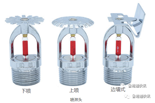

自动喷水灭火系统中喷淋头是核心组成部分之一,下喷、上喷、边墙式、隐蔽式等又为常见的喷淋头。
如上图从左往右,依次为下喷、上喷、边墙式这三种。
外观看,最右边的外观区别最容易分辨(溅水盘),其就是边墙式喷头,这种喷头在酒店宾馆房间是比较常见的。
现在主要说一说上喷和下喷区别是什么,怎么分辨上喷和下喷。

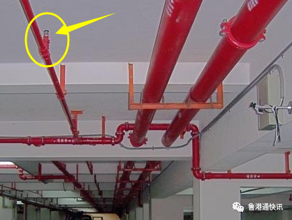

上喷安装图(大家观察一下地下车库、就是这种)

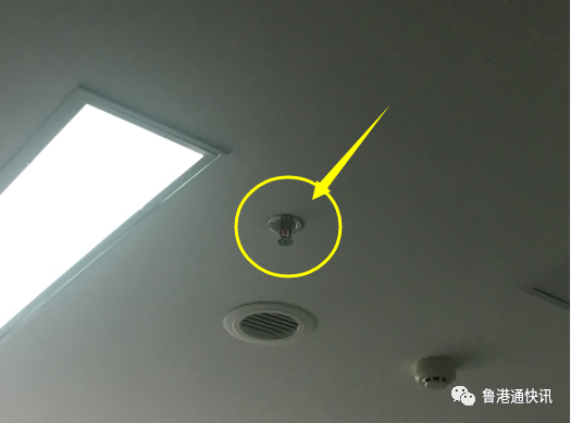

下喷安装图(大家观察一下有吊顶的房间、就是这种)
  首先上喷和下喷区别是什么?上喷安装是向上的,即溅水盘在上面螺牙在下面的。上喷洒水形状为抛物线型,将总水量的80%~100%向下喷洒,同时还有一部分喷向顶部的。上喷头适宜安装在移动物较多,易发生撞击顶棚的场所如车库,还可以暗装在房间吊顶夹层中的屋顶处以保护易燃物较多的吊顶顶硼。
下喷其实是最常见使用的一种喷头,下垂安装在供水支管上,即溅水盘在下面、螺牙在上面的方向。下喷常见使用在有吊顶的场所。

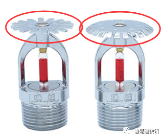

喷淋头区分:左边的是下喷喷淋头、右边的是上喷喷淋头
那么怎么分别喷淋头是上喷还是下喷呢?这其实很简单,就看溅水盘。溅水盘是平面的是下喷,溅水盘向玻璃球有弯曲弧度的是上喷。如上图左边的是下喷,右边的是上喷。
上喷和下喷不能随便更换通用,否则影响灭火效果,也无法通过消防验收。
