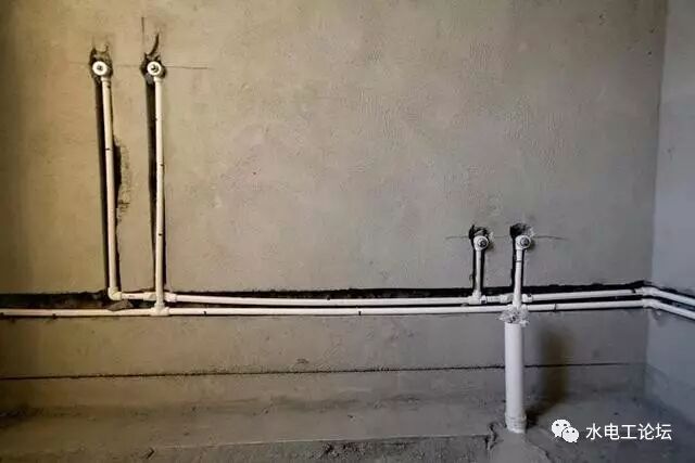

水管走明管,走暗管到底指的是什么呢?
所谓的水管走明管就是在装修的时候将水管裸露在外;而水管走暗管就是水管的安装是隐藏在墙壁内部,只有水龙头和接头处是露出来的。这两种做法各有各的优点以及缺点。
水管走明管缺点:水管走明管在很大程度上会影响卫生间的整体美观程度。卫生间里总是充满水渍,长时间裸露在外的水管很容易沾满污渍,甚至会长青苔,每次沐浴后都要需要及时清理干净,比较麻烦。而且将水管安装外面非常容易损坏,尤其是塑料水管在冬天很容易冻裂。角钢支架的长时间受潮难免生锈,影响美观。
优点:卫生间水管走明管更加直观,假如日后水管出现质量问题,可以及时会发现,更利于维修更换,而且维修起来不用大动干戈,没有那么费事。
水管走暗管的缺点:无法确保水管能够使用很久,在日后如果水管损坏的话需要拆砖来修补,非常麻烦。
优点:水管隐藏在墙壁内,而且可以采用人造大理石等材料来装饰外部,这样就确保卫生间的美观度,而且也不需要对管道进行打扫,也不怕它会遭到破坏。
卫生间水管走明管好还是暗管好?
一般情况下,走吊顶会费水管,走地面省管。在这里我们还是建议您选择“走顶不走地,走竖不走横”。因为刨地物业是不允许的,再者刨地会破坏防水,而且一但发生漏水,不易发现,因为水是往低处流的,漏水的地方不一定先流出水,只有当水漏到楼下或水漫金山,才会发现漏水,但由于是暗管,也无法立刻找到漏水的地方,所以损失会相当大;走顶的话,厨房卫生间可以用铝扣板吊顶遮住,在穿墙过玄关部分我们是沿着边角走,可以用石膏线包上,不影响美观。

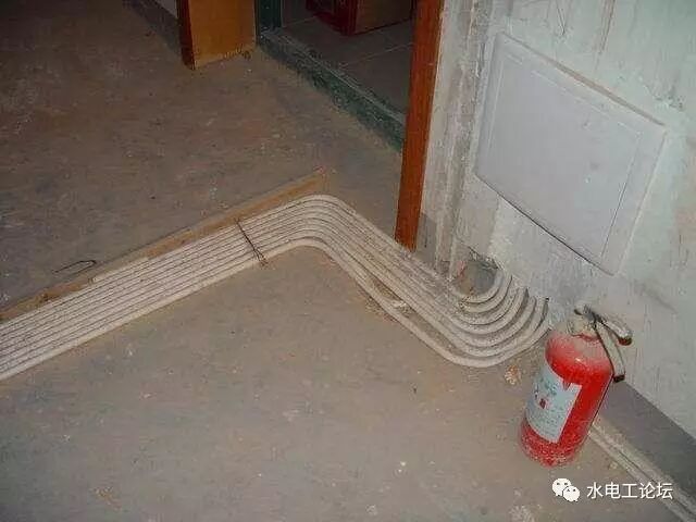

家装冷热水管管路开槽施工要点
家居水电改造重点就是冷热水管的排布,那在排布之前一定是先要进行的工作就是水管管路开槽,那么管路开槽又有哪些要求呢?最基本的要求就是平行线与垂直线,线槽开好后施工负责人记好开槽管路尺寸、位置。这样才能方便以后热水器、洁具安装时知道管路的位置。 冷热水管管路开槽施工方法:先弹线,再开槽。管路开槽按要求必须是平行线与垂直线(如有水电施工图的对照施工图更好)。须平行走线的管路一律控制在60-90CM高(从地面算起),有水龙头的管路必须垂直。深度控制在4CM。线槽开好后施工负责人记好开槽管路尺寸、位置。方便以后水龙头等洁具安装时知道管路的位置。
