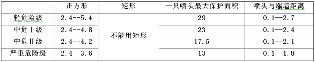

一、标准覆盖面积洒水喷头
同一根配水支管上喷头的间距以及相邻配水支管的间距,不应大于下表的规定且不应小于1.8m。
严重危险或仓库危险级场所宜采用流量系数K>80的洒水喷头。
一只喷头的保护面积,是指同一配水支管上相邻喷头的距离与相邻配水支管之间距离的乘积。

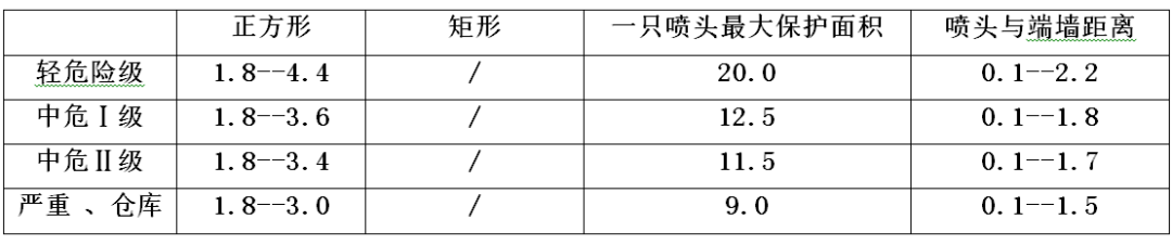

二、扩大覆盖面积洒水喷头
应采用正方形布置,其布置间距不应大于下表规定,且不应小于2.4m。

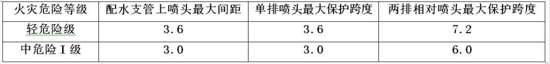

三、边墙型标准覆盖面积洒水喷头
