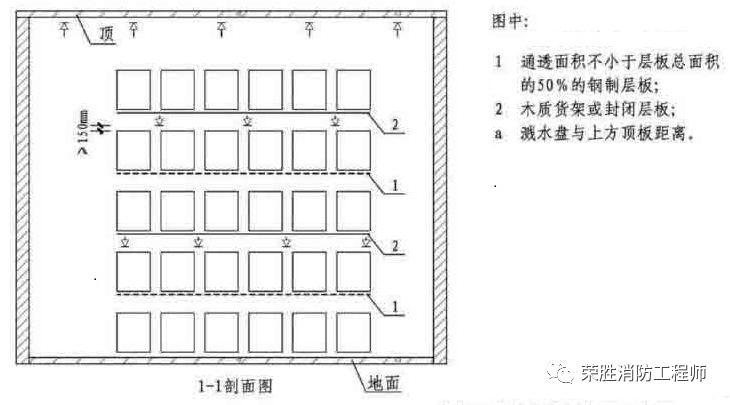

仓库的自动喷水灭火系统设计与仓库的最大净空高度、货物的储存方式、最大储物高度、仓库的危险等级有关。
一、一般要求:

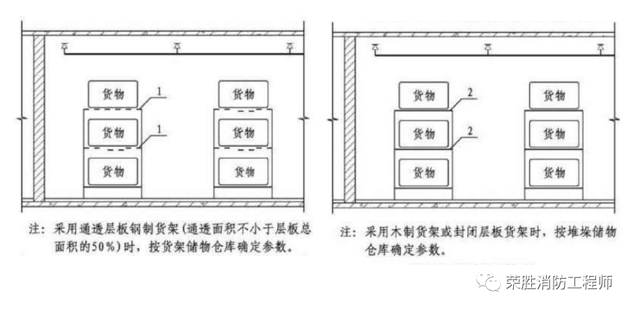

1. 设置自动喷水灭火系统的仓库及类似场所,当采用货架储存时应采用钢制货架,并应采用通透层板,且层板中通透部分的面积不应小于层板总面积的50%。当采用木制货架或采用封闭层板货架时,其系统设置应按堆垛储物仓库确定。
2. 对于仓库危险级Ⅰ、Ⅱ、Ⅲ级仓库,当净空高度不大于9m,储物高度不大于7.5m,和满足下列(1)(2)条件时,可仅在仓库顶部设置洒水喷头保护。其他仓库场所,需要在货架内部设置洒水喷头。

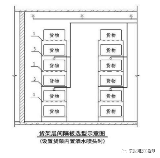

二、货架内洒水喷头的设置要求:
1.当设置货架内洒水喷头时,货架内置洒水喷头上方的层间隔板应为实层板,其他应为通透层板。

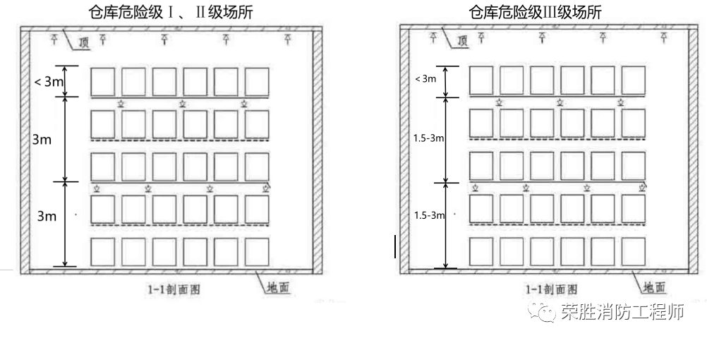

3. 仓库危险级Ⅰ级、Ⅱ级场所应在自地面起每3.0m设置一层货架内置洒水喷头,仓库危险级Ⅲ級场所应在自地面起每1.5m-3.0m设置一层货架内置洒水喷头,且最高层货架内置酒水喷头与储物顶部的距离不应超过3.0m。

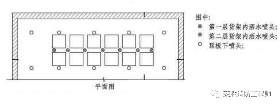

3.设置2层及以上货架内置酒水喷头时,洒水喷头应交错布置,同一层洒水喷头间距不应大于3m,且不应小于2m。

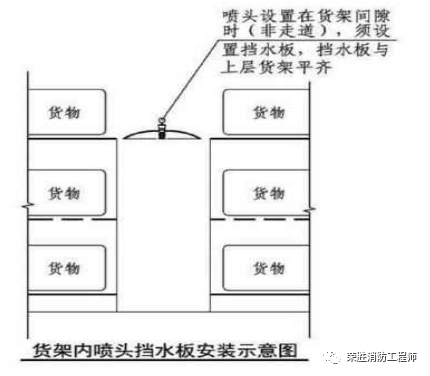

4.当货架内置洒水喷头上方有孔洞、缝隙时,可在洒水喷头的上方设置挡水板。
    5.货架内洒水喷头应与顶板上洒水喷头交错布置,其溅水盘与上方层板的距离应符合规范规定,与其下部储物的垂直距离不应小于150mm。

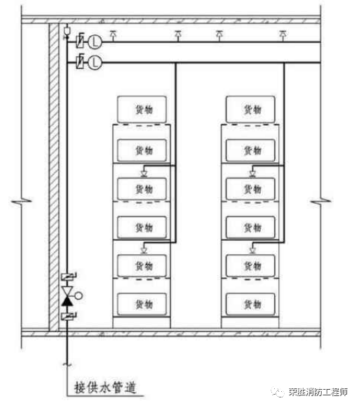

6.仓库内顶板下洒水喷头与货架内洒水喷头应分别设置水流指示器。(此处注意并不需要每层货架都设置水流指示器)
